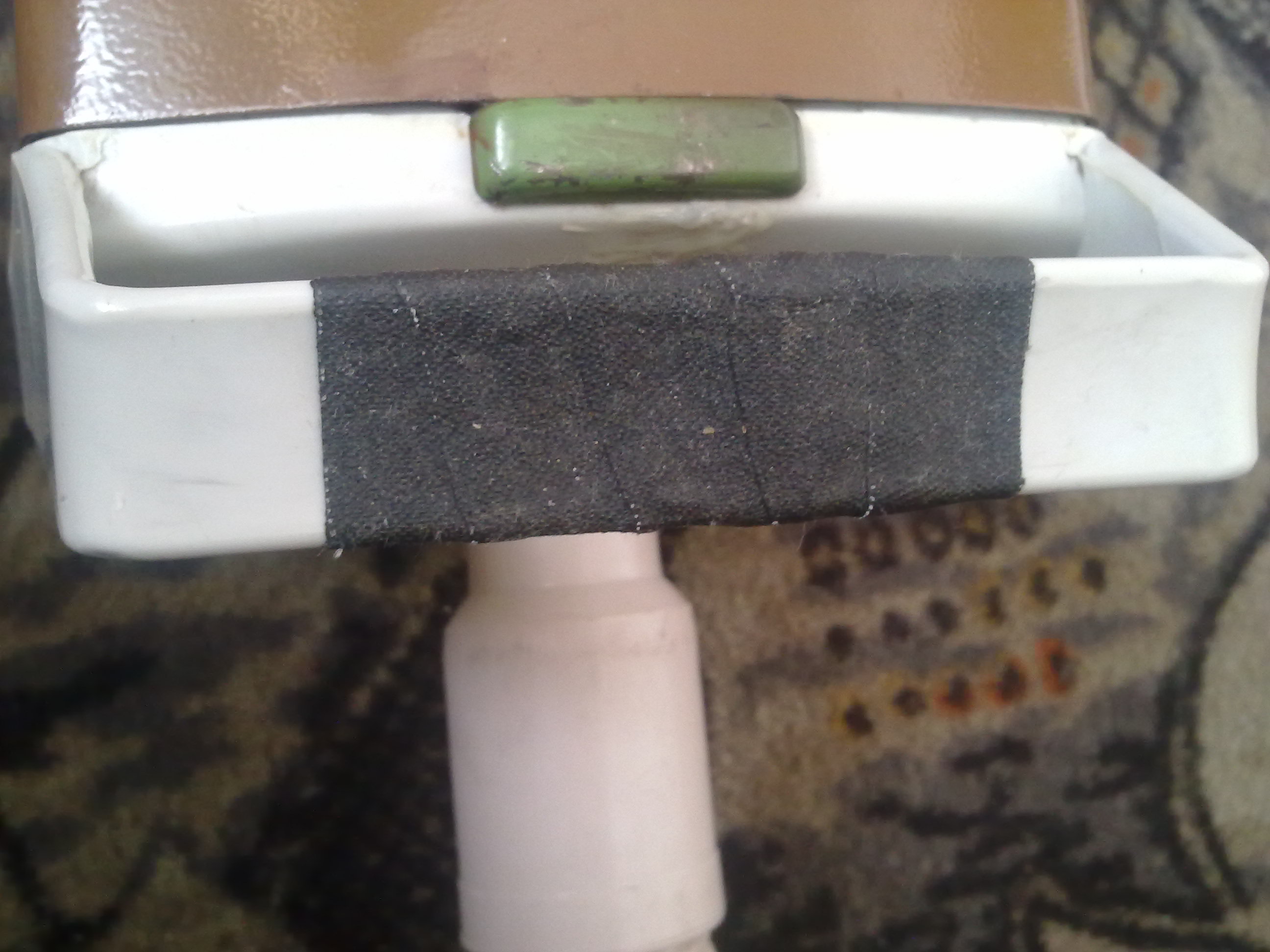

  • #14 12126754
    EltraATS
    Użytkownik obserwowany
    Posty: 513
    Pomógł: 23
    Ocena: 53
    Jak widać, odkurzacz jest w takim stanie:
    Odkurzacz Zelmer 268,6 - Iskrzy wirnik, nie równo pracuje. Odkurzacz Zelmer 268,6 - Iskrzy wirnik, nie równo pracuje. Odkurzacz Zelmer 268,6 - Iskrzy wirnik, nie równo pracuje. Odkurzacz Zelmer 268,6 - Iskrzy wirnik, nie równo pracuje. Odkurzacz Zelmer 268,6 - Iskrzy wirnik, nie równo pracuje. Odkurzacz Zelmer 268,6 - Iskrzy wirnik, nie równo pracuje. Odkurzacz Zelmer 268,6 - Iskrzy wirnik, nie równo pracuje.
    Obecnie ma przełożony silnik z tego niebieskiego co widać na zdjęciu, jest sens kupować silnik do niego?
