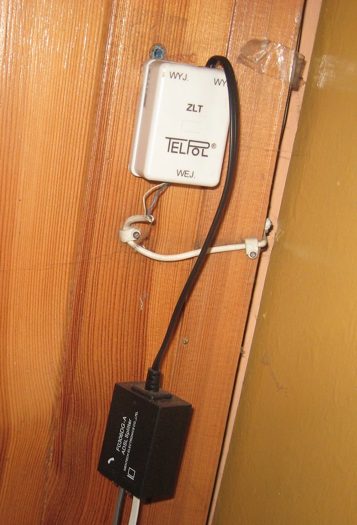

    Jak w temacie. Mieszkam w domku jednorodzinnym i mamy internet podłączony do sieci telefonicznej. Gdy robię test łącza po włączeniu komputera to download <4 Mbps. W tym momencie wystarczy wyłączyć netia spot, a kabel telefoniczny przełożyć do drugiej dziurki i przy teście jest już download ok 4.80 Mbps. Jaki zabieg wykonać,aby szybkość tego łącza zawsze była wymaksowana. ? pozdrawiam
    #2 12122133
    voitek1
    Posty: 4876
    Pomógł: 330
    Ocena: 287
    Krótko odpowiadając - do drugiej dziurki jest dalej.
    Zawsze powinno się podłączać modem do pierwszgo gniazdka. Poza tym, jeśli są bardzo stare to mogą posiadać kondenstaory - co zakłóca przesył danych. Ważne też jest używanie filtrów na wszystkich innych urządzeniach podłączanych do dowolnego gniazdka telefonicznego w domu...

    Gniazdko wygląda jak na zdjęciu i nie ma znaczenia do której podłącze. Zawsze przy włączenie kompa wystarczy zamienić dziurkę i łącze zwiększa swoją prędkośc. Filtr też mam podłączony jak na foto. Jakieś pomysły? Może gniazdko do wymiany?

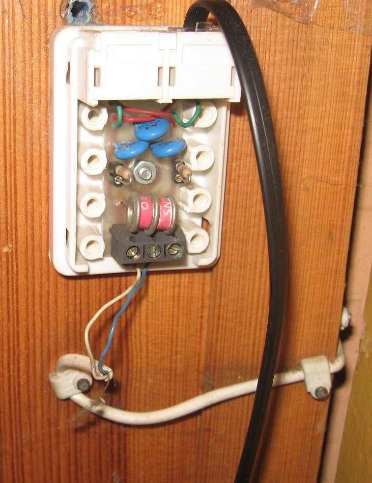

    Czy kabel od gniazdka idzie do krosownicy? Skąd jest pociągnięty?
    Bo wygląda tak, jakby był podciągnięty od innego gniazdka.
    Sprawdż czy w gniazdku nie ma kondenstorów

  • #6 12123141
    voitek1
    Posty: 4876
    Pomógł: 330
    Ocena: 287
    Nic fachowego - zdejmij pokrywkę i zobacz, czy są tam kondenstaory. Jeśli nie ma to pewnie inne tłumienie spowodowane jest np. luźniejszym podłaczeniem kabelków w gniazdku
    #7 12123218
    halford232
    Posty: 50
    Pomógł: 4
    Ocena: 2
    Ten przewód "biały" na 100% nie idzie bezpośrednio do słupa tylko do puszki która jest gdzieś na budynku a z puszki kabel napowietrzny z linką nośną do słupa. Z jednego wyjścia do drugiego na 100%nie jest dalej a nawet jeśli to są to milimetry i nie ma to wpływu na tłumienie. Tu widać że jakość podłączenie kabla do gniazdka jest straszna i należy to chociażby z czysto estetycznych powodów poprawić. Tak jak kolega wcześniej mówił nie widzimy jak wygląda sytuacja w gniazdku.

    1.Poprawić instalację.
    2.Restart routera robić w czasie gdy jest najwyższy SNR (poszukaj głęboko w opcjach routera takich danych jak Margin aka margines SNR, tłumienie attenuation).
    Niedługo to pomoże, bo jeśli masz BSA (czyli niemal Neostradę) to wkrótce zadziała DLM (i będziesz mieć mniej). Więc unikaj takich pomysłów jak robisz, bo "przekładanie do drugiej dziurki" rwie synchronizację i generuje dużo błędów, a DLM to sobie "notuje".

    korona73 napisał:
    Netia - Netia spot różne prędkości łącza. Czym to jest spowodowane?
    Estetykę poprawię,ale to raczej nic nie zmieni. Daje foto i słucham uwag. pozdrawiam
    Wywal ten odgromnik - a jak nie wiesz jak to zainwestuj dychę w "normalne gniazdko. Ten odgromnik w tym miejscu pomoże jak umarłemu kadzidło :D, tam są za to dwa dławiki w szeregu które przy ADSL-u robią za tłumik :cry:

    Ile rad...i co tu teraz robić :) Jakie to jest to normalne gniazdko w które mogę zainwestować?start routera też wykonam, gorzej z tymi opcjami, ale popróbuję może coś z tego wyjdzie.
  • #18 12126387
    DVDM14
    Poziom 35  
    Posty: 2949
    Pomógł: 315
    Ocena: 553
    Idziesz do stosownego sklepu i po prostu pytasz się o gniazdko telefoniczne, potem montujesz je zamiast tego, co masz w tej chwili, w dobie wszędobylskiego ADSL-a prawie nie ma już gniazdek z takimi udziwnieniami. ;)

    Gniazdko np. takie:
    bez tych dodatków które ty masz w swoim w środku. Żyły podłączasz do czerwonego i zielonego, która do której - obojętne. Może z ceną przesadziłem bo można je dostać za 2PLN :D

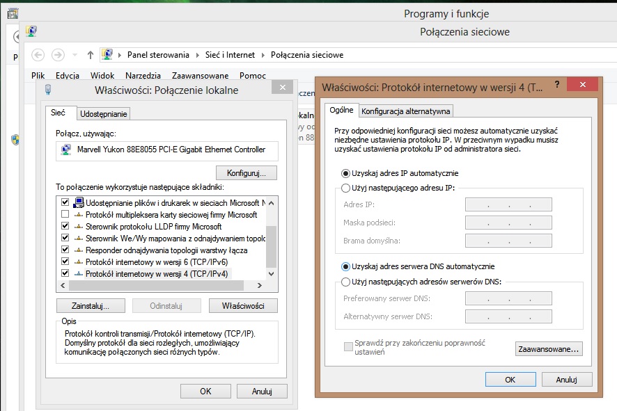

    Jutro zmieniam gniazdko. Jest jeszcze taki problem, że jak włączam komputer to niby mam dostęp do internetu, tak pisze na pasku. Jednak coś blokuje ten internet, bo tak na prawdę go nie ma. Dopiero ponowne uruchomienie komputera lub routera może rozwiązać ten problem.
  • #22 12213400
    voitek1
    Posty: 4876
    Pomógł: 330
    Ocena: 287
    korona73 napisał:
    ...jak włączam komputer to niby mam dostęp do internetu, tak pisze na pasku. Jednak coś blokuje ten internet, bo tak na prawdę go nie ma. Dopiero ponowne uruchomienie komputera lub routera może rozwiązać ten problem
    W kompie ustaw karte sieciową na auto-config
  • #23 12213621
    korona73
    Posty: 23
    Oooo jakiś trop, ale poproszę więcej szczegółów, najlepiej jakąś ścieżkę. Mam windows 7.
