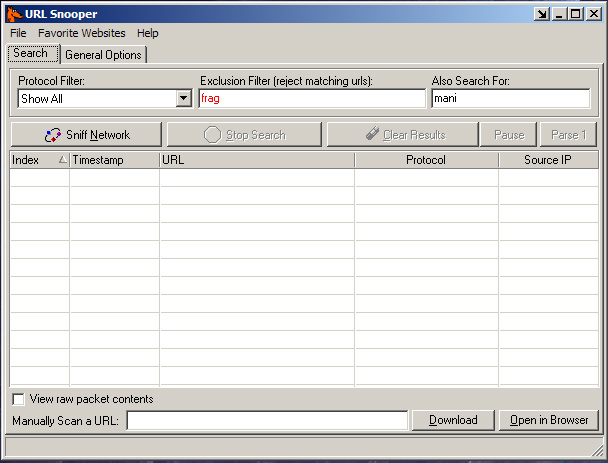

    Pobieranie filmu z rutube.ru:
    1. Uruchom URL Snooper 2 (wcześniej zainstalowany).
    2. W polu "Exclusion filter" wpisz "frag" (oczywiście bez cudzysłowiu) i kliknij "Sniff network".
    3. Odpal przeglądarke, wejdź na rutube.ru, odnajdź interesujący cię film i włącz jego odtwarzanie.
    4. Obserwuj URL Snooper. W trakcie odtwarzania filmu URL Snooper powinien wyświetlać odnalezione linki. Poznasz je po zakończeniu "Frag1", "Frag2" itd.
    5. Jeżeli takowe się pojawią możesz już zatrzymać (zamknąć) odtwarzany film.
    6. Skopiuj dowolny z odnalezionych przez URL Snooper linków do schowka - prawoklik i "Copy Selected URL(s) to Clipboard".

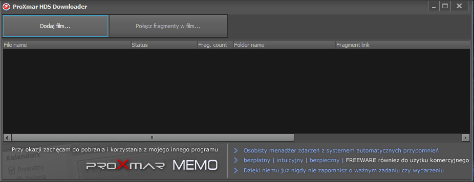

    To ja zapytam... Co ty kolego zainstalowałeś i skąd? Bo okienko, które przedstawiłeś, nie ma nic wspólnego ani z moim programikiem, ani z URL Snooper 2... :-D
    Mój program wygląda tak:
    Jak połączyć fragmenty filmu pobranego z rutube.ru w jeden plik?

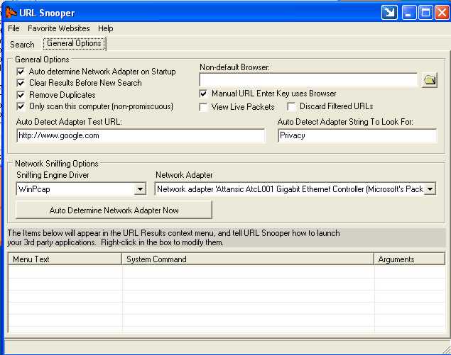

    Zgadza się - po zainstalowaniu URLSnooper 2 program sam zaproponował instalację winPcap'a (Driver Engine). Po uruchomieniu programu i wciśnięciu Sniff Network wyskakuje to okienko, które wkleiłem we wcześniejszym poście. Następnie "testowane" są oba dostępne adaptery:
    by po chwili wyskoczył wspomniany błąd (Failed).
    Jeśli popatrzę na opcje zaawansowane (General Options) to
    dostępny jest tylko WinPcap i te dwa Adaptery.

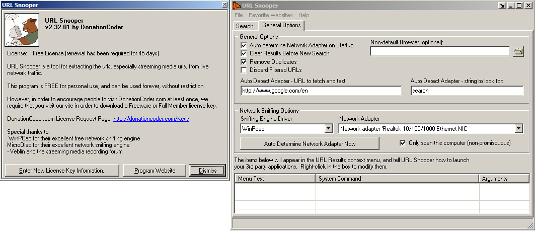

    nyquist
    Posty: 1240
    Pomógł: 76
    Ocena: 192
    xvidasd napisał:
    (...)A jakiej wersji Wy używacie? Mógłby ktoś wkleić swojego PrintScr'eena z General Options?
    Używana przeze mnie wersja to 2.32.01.
    Ewentualnie, jeżeli też nie zadziała, wypróbuj inne programy typu "sniffer", jest tego sporo, nie musi to być URL Snooper.
    ps. Do osób, które otworzyły temat po raz pierwszy:
    Kilka postów wyżej opisałem metodę i udostępniłem swoje narzędzie umożliwiające ściąganie filmów z serwisu rutube.ru.
    Piszę to, bo czytanie tematu zaczyna się zazwyczaj od ostatniego postu, a ten akurat sugeruje, że się nie da... a jednak się da... ;-)

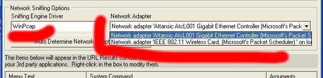

    Wow, gratuluję udanego sposobu!
    Programik na dzień dzisiejszy działa i świetnie się sprawuje. Mam także prostszy sposób, który może zostać użyty zamiast punktów 1-6 (działa tylko w Firefoxie):
    1. Pobieramy wtyczkę DownloadHelper do FF.
    2. Włączamy nasz film z Rutube'a.
    3. Klikamy na strzałeczkę obok trzech kulek DownloadHelper'a (pasek dodatków), najeżdżamy na dowolny plik, i klikamy na "Kopiuj adres URL" [patrz obrazek].
    4. Dalej postępujemy wg instrukcji nyquist'a (od pkt. 7).
    Piszę to, bo niektórzy (jak np. ja) mają problemy z instalacją i używaniem URL Snoopera. A sposób wydaje mi się szybki i skuteczny, a w dodatku łatwiejszy.
    Dziękuję i pozdrawiam!
    • Jak połączyć fragmenty filmu pobranego z rutube.ru w jeden plik? Bez_nazwy.jpg (28.62 KB) Musisz być zalogowany, aby pobrać ten załącznik.

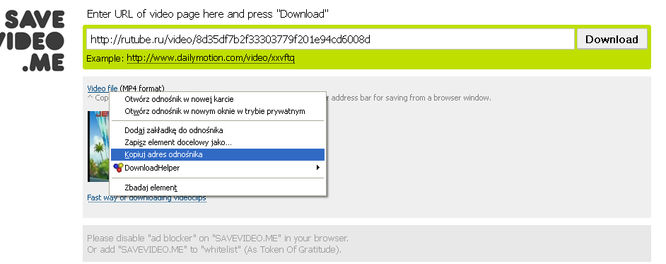

    Specjalnie założyłem konto by to napisać, jest dużo łatwiejsza metoda:
    1.wchodzimy na savevideo.me
    2.wklejamy link do rutube i klikamy download
    3.tam gdzie pisze Video file klikamy kopiuj adres odnośnika
    4.wklejamy ten link do paska adresu w przeglądarce i ściągamy
    i tyle nie trzeba się bawić jakimiś ruskimi programami
