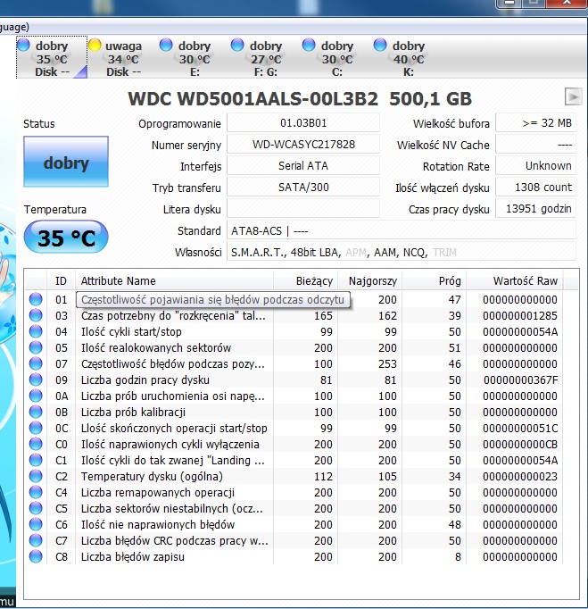

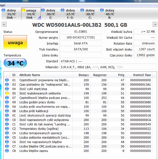

    Witam wszystkich i proszę o pomoc.
    Mam dwa dyski spięte w RAID. Dzisiaj otrzymałem informacje systemu RAID error occured (0)
    Poniżej przedstawiam zrzuty z CristalDiskInfo. Na dyskach mam bardzo ważne dane, czy kupować nowy dysk?
    CristalDiskInfo czy to już bardzo źle? Relokowane sektory 199 CristalDiskInfo czy to już bardzo źle? Relokowane sektory 199
    Bardzo dziękuje.

    Dysk z drugiego obrazka jest uszkodzony. Do wymiany.

    Dziękuję za odpowiedź. Jeszcze pytanie czy drugi dysk też niebawem będzie do wymiany? Z tego co widzę różnica w ilości realokowanych sektorów to tylko jeden...

    Wartość w kolumnie RAW parametru 05 dla dysku z pierwszego obrazka wynosi zero - czyli brak realokowanych sektorów. Ogólnie z tym dyskiem jest wszystko w porządku.

    W przeliczonych 1, w surowych 6. Porównywany dysk jest sprawny. Już jeden realokowany sektor świadczy o uszkodzeniu i zwykle kwalifikuje dysk do wymiany (wyjątkiem jest, kiedy cała pozostała powierzchnia jest sprawna a to się nie często zdarza - zwykle są już wtedy całe "placki" sektorów na granicy odczytu).

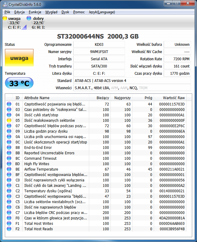

    @helmud7543 - czyli jak mam na dysku "serwerowym" 15 realokowanych sektorów i zapuszczę pełny test HD Tune Pro i nie będzie Bad Sektorów to się nie mam czym martwić?

    Temu HDD nic już nie pomoże, do wymiany. Sprawdź gwarancję na stronie ST.
    Realokowane sektory są, i już żadne czarowanie na nie nie pomoże.

    Tak, bo te, które zostały już realokowane, nie są widoczne dla użytkownika, więc żaden program skanujący tych sektorów już nie pokaże (jest tylko informacja w SMART - właśnie po to by użytkownik mógł rozeznać się w stanie dysku).
