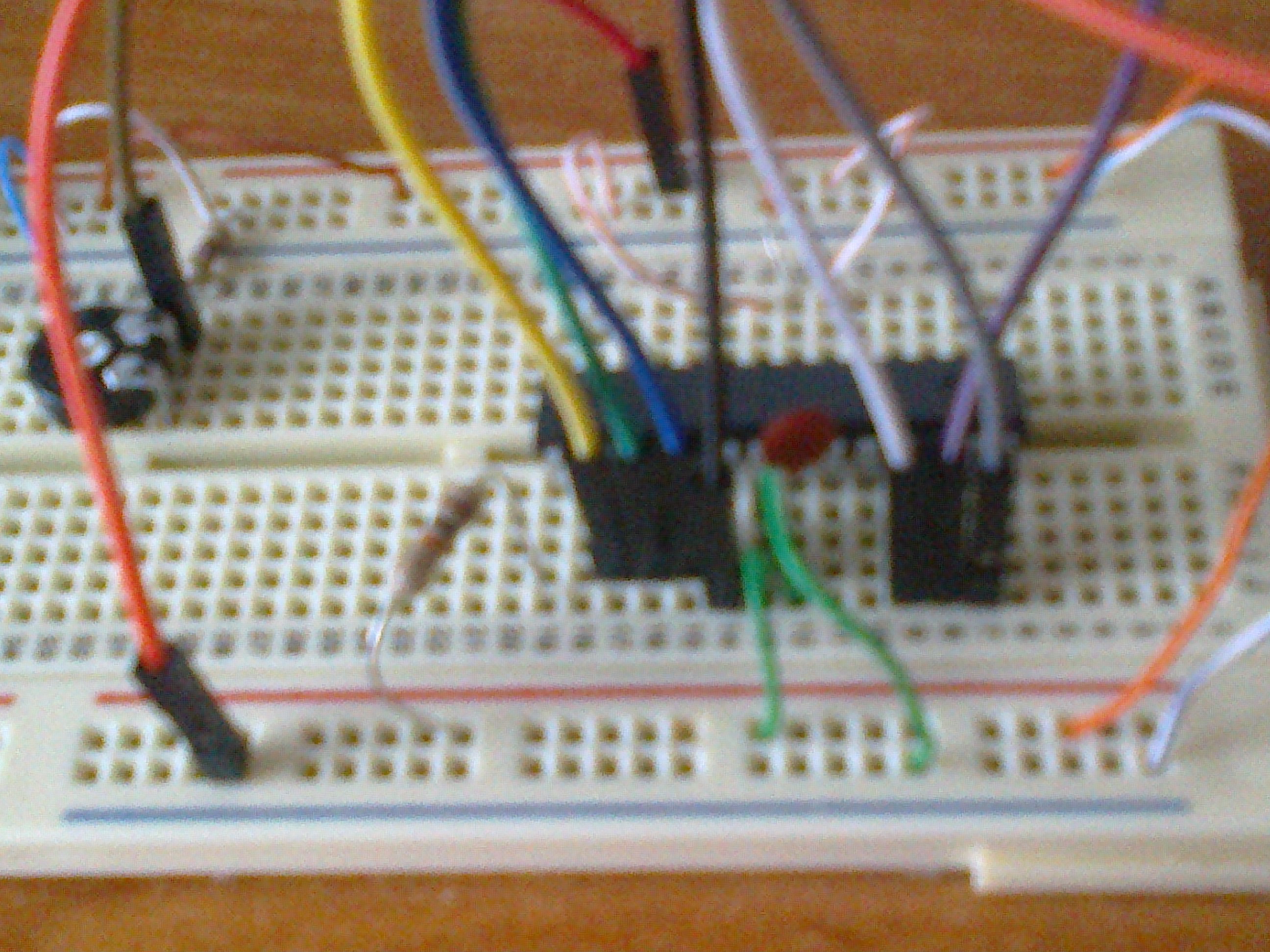

    Podłączam Atmegę8 wg schematu kolegi magik128 ze strony:
    https://www.elektroda.pl/rtvforum/topic900683.html
    i NIC. Wielkie nic. Do Atmegi wgrałem oprogramowanie ze strony radzia, ale LCD nawet nie drgnie. Kombinuje z potencjometrem montażowym, podłączam na różne sposoby i nic. LCD wymontowany ze kopiarki, przed wymontowaniem sprawny. Jak sprawdzić czy wyświetlacza działa?
  • #2 12241113
    1 Marcin
    Posty: 270
    Pomógł: 17
    Ocena: 73
    Witam na LCD bez podłączonej atmegi powinien wyswietlić się jeden pasek na czarno (1 linia, zapalone wszystkie piksele). Sprawdź podłączenie zasilania oraz czy dobrze podłączyłeś potencjometr do regulacji kontrastu.
  • #3 12241212
    polarczn
    Posty: 274
    Ocena: 27
    Nareszcie się udało!!! Eureka. Problemem był zły rezystor. Kontrast jest troszkę słaby, ale najważniejsze, że się udało.

  • #8 12262765
    polarczn
    Posty: 274
    Ocena: 27
    Zamieniłem kod:
    Kod: C / C++
    Zaloguj się, aby zobaczyć kod
    Jednak kompilator wywala mi błąd:
    make.exe: *** No rule to make target `HD44780.elf', needed by `elf'. Stop. Rezystor 10k podłączyłem do resetu.
    Dałem sobie spokój z kompilacją. Wgrałem hexa z tego projektu i podłączyłem wg zaleceń:
    https://www.elektroda.pl/rtvforum/topic620956.html
    HD44780 wyświetla same kwadraciki
    Ten fragment kodu oznacza:
    Kod: C / C++
    że RS z LCD na być połączone z PD2 Atmegi8? Tak mam zrobione, ale pytam się, bo już praktycznie wszystkie potencjalne błędy wyeliminowałem.

  • #10 12318894
    polarczn
    Posty: 274
    Ocena: 27
    Też korzystałem z kursu z tej strony, ale doszedłem do migania diodami. Później była przerwa i chciałem tylko wgrać kod do obsługi wyświetlacza. Od poniedziałku zabieram się za dalsze czytanie tego kursu.
    Dodałem załączniki ze zdjęciami podłączenia kabelków od LCD do Atmegi.
    Podłączałem jeszcze raz wg schematu ze strony, którą podałem w 1 poście. Wgrałem GOTOWY kod napisany przez kolegę Kociejsko i nadal widzę tylko czarne kwadraciki.
