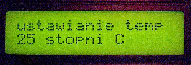

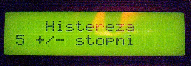

    Obsługa układu polega na jednorazowym ustawieniu temperatury nominalnej i szerkości histerezy. Aby to zrobić należy przed włączeniem układu nacisnąć i trzymać przycisk menu.Gdy pojawi się nam napis "ustawianie temp" należy ten przycisk puścić. Następnie przyciskiem "ustaw" ustawiamy temperature. Jak już ustawimy to naciskamy jeszcze raz przycisk menu i przechodzimy do opcji ustawiania szerokości histerezy.Po wykonaniu tej czynności naciskamy jeszcze raz menu i sterownik zaczyna swoją normalną pracę:

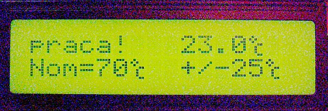

    Przedstawię teraz działanie dla przykładowej temperatury nominalnej 40 stopni i histerezy 10 stopni C
    Jeżeli temp jest mniejsza od nominalnej-histereza (30 stopni) to załączy się układ wykonawczy.Będzie on działał aż do uzyskania temp nominalna+histereza (50 stopni C).Po przekroczeniu tej wartości układ wykonawczy zostanie wyłączony,aż temp znowu spadnie do nominalnej-histereza (30 stopni).

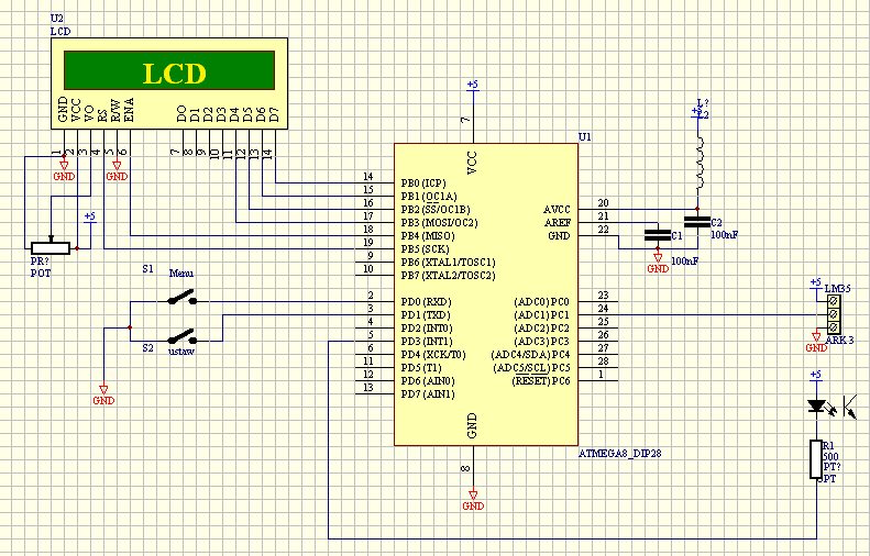

    Sterownik układu wykonawczego jest sterowany przez opto-triak (np tyrystor)

    ustawianie temperatury nominalnej

    ustawianie szerokości histerezy

    schemat urządzenia
    Mikrokontroler: Atmega8
    Kwarc: Brak,układ taktowany wewnętrznym gen RC 1MHz
    Wyświetlacz: LCD HD44780 16*2
    Czujnik temp: LM35 DZ

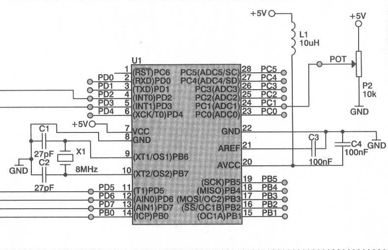

    Zacząłem rysować schemat do tego termostatu i mam pytanie, jaka ma być ta cewka przy wejściu na AVCC ?? Do czego ona służy ?? Na wejściu na cewkę jest +5V ??
    Jak narysuje schemat to zrobię wzór płytki i wrzucę.
  • #13 4841087
    magik128
    Posty: 654
    Pomógł: 20
    Ocena: 27
    Ta cewka to dławik.Jej zadaniem jest zmniejszenie zakłóceń podczas pracy przetwornika. Dzięki niej zakłócenia zasilania mają mniejszy wpływ na wynik z przetwornika.Standardowo jest tam 10uH dla kondensatorów 100nF.Do tego dławika jest podłączone napięcie zasilania +5V
