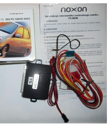

    mam nastepujacy problem ( sorry nie mam polskich znakow na klawiaturze )
    fiat panda ubogi BODY nie ruszam wiec go
    zakupilem 4 orginalane kasety z pandy do tego centralka na kluczyk firmy "scorpio carprotekt bowi "
    a na pilot centralke firmy "noxon 5-t new"
    kaseta strona kierowcy posiada 5 kabli, ktore steruja otwieraniem/zamykaniem drzwi na kluczyk itp
    montaz z 8 gdzin trwal i jest w moim wypadku tak
    otwieraja sie tylko drzwi kierowcy gdzie jest 5 kabelkow + tyl przy kierowcy tu 2 kabelki tzn
    te krotkie kable chodza patrzie fotka
    po przeciwnej stronie >> pasazera + tyl strona pasazera slysze tylko jak kasety chca przelaczy ale sie nie da , nawet mozna palcem przy klamce pomoc i wtedy jakby sie przelanczaja , jakby za malo pradu dostawaly
    wymontowalem je wiec i mialem na kolanach i widac jak niebieski pstryczek w kasecie skacze o 1mm w prawidlowym kierunku czyli kabel niebieski + zielony sa poprawnie podlaczone ale przeskok nie do chodzi do skutku
    jesli ale wymontuje je calkiem z samochodu i podlacze pod 9V bateryjke to przelanczaja pstryczki w kasetach Dlatego mysle ze sa oki
    pytanie
    jak mam sprawdzic co jest nie tak
    na chlopski rozum bo nie jestem z branzy
    dziekuje bardzo

    witam bardzo dziekuje za odpowiedz ( silowniki mam orginalne z fiata panda i nawet na kolanach jak mam nie przeskakuje nic po prawej stronie)
    zeby wykluczyc kable, dzis zamienie polaryzacje jeszcze raz w kasetach po prawej ! ( zielony z niebieskim )
    zamedluje sie pozniej

    sprawdź wszystkie połączenia przewodów niebieskiego i zielonego , gdzies musi być słabe przejście i robi się spadek napięcia i siłowniki nie maja mocy.

    nowosybirsk
    Posty: 10
    Ocena: 2
    witam
    ech to bylo wczoraj
    1 znow wyciagnalem "bebechy" z dzwi -- najpierw zamieniliem kabelki w kasetach zielony i niebieski . sprawdzilem kontakty w kasetach - no i jak myslalem nic z tego
    2 teraz odlaczylem " scorpio" podlaczylem tylko" noxon" na pilot ... ta sama sytuacja -- czyli prawdopodobnie to nie sterownik
    3 dowalilem sie do kabli -- zarowka jakas 9V .. sprawdzilem prad i wszedzie przeplywal zarowka sie zaswiecala zawsze
    4 postanowilem na zlaczkach zerknac -- " YES " dwie czerne gumowe zlaczki byly bardzo zle przylutowane
    poprawielm wiec wszystkie i od razu dziala !!!!!!!!!!!!!!!!!
    bardzo wszystkim dziekuje za zlokalizowanie usterki
