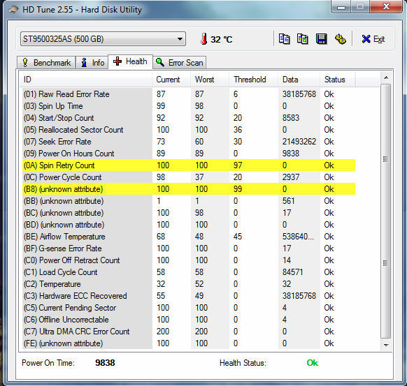

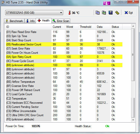

    Witam! Oto SMART (trochę późno, przepraszam ale dopiero znalazłam czas na to):
    DYSK DOBRY (systemowy):

    DYSK GDZIE NA JEDNEJ PARTYCJI NIE MA DOSTĘPU DO DANYCH:
    Seagate Momentus 500GB - Brak dostępu do jednej partycji

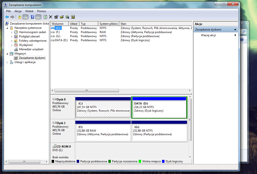

    Jeszcze w Zarządzaniu dyskami widnieje (jako jedyny z 4 partycji) jako partycja z systemem plików RAW...

    Można dane kopiować z tego dysku. Nie można nic na nim zapisywać. Stan nie jest tragiczny. Po odzyskaniu danych trzeba zrobić zerowanie. Jeżeli to są błędy logiczne to powinno pomóc. Pokaż fotkę tego dysku z DMDE. Ile GB danych jest do odzyskania ?
    Dysk który nazwałaś dobry systemowy jest uszkodzony. Kopiuj jak najszybciej dane z niego. Dysk do wymiany. Nic i nikt już mu nie pomoże.
    Omijaj ten serwis z daleka. Wgrali system na uszkodzony dysk. Co to za serwis ,który stanu dysku nie sprawdza ?

    Dysk sytemowy ma realokowane sektory (parametr 05) i to jest uszkodzenie nie odwracalne. W każej chwili możesz utracić dane z tego dysku. Jeżeli jest na nim coś ważnego to kopiuj jak najszybciej.

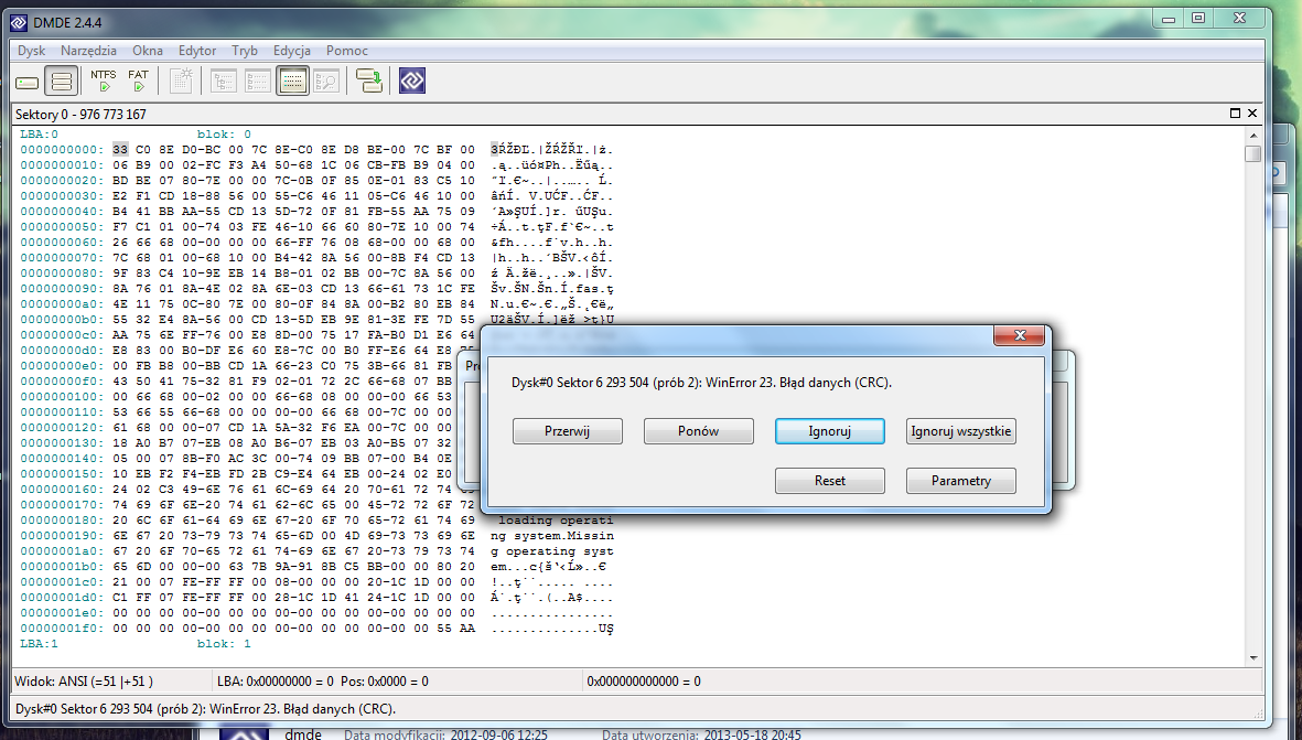

  • #17 12321545
    kasia005
    Posty: 13
    Kiedy włączyłam partycję F (tą z brakiem dostępu do niej) pokazało się takie coś:
    http://images36.fotosik.pl/482/d1eddf7727d639d8.jpg
    Przerwałam bo nie wiedziałam co robić...
    Po przerwaniu stanęło na tym:
    http://images48.fotosik.pl/700/018f5a1aee3808c2.jpg

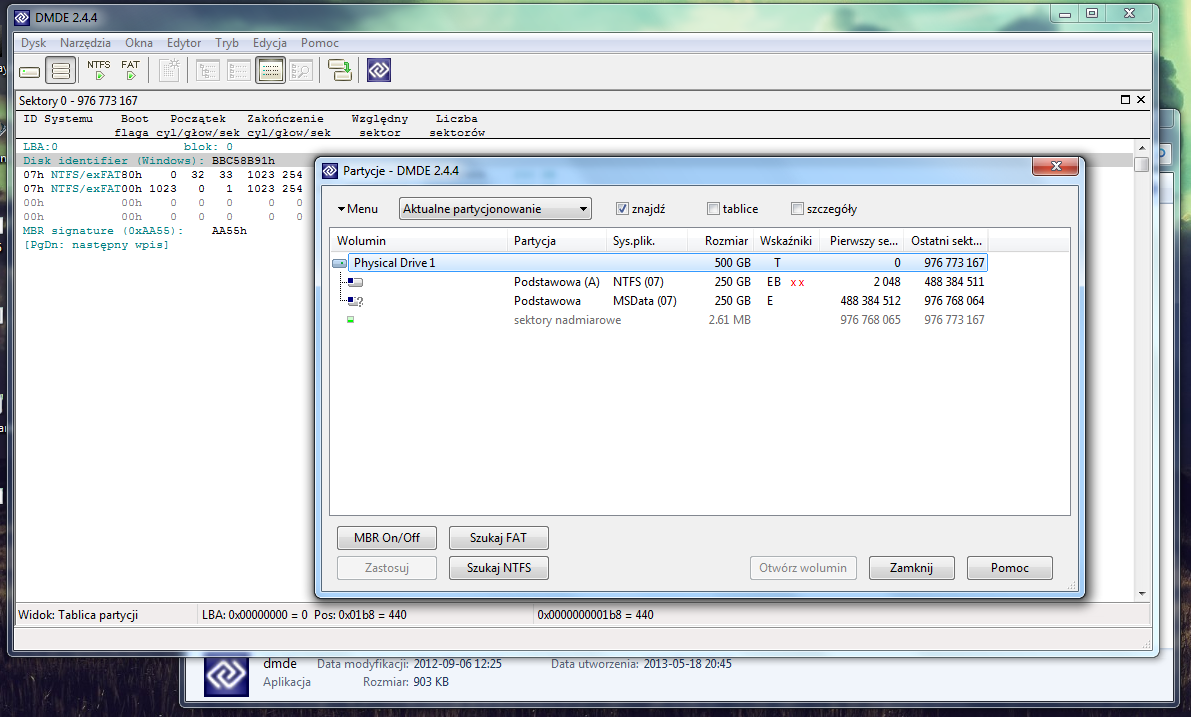

    Dysk ma 500 GB a DMDE pokazuje 250 GB ? Podaj fotkę z zarządzania dyskami z windowsa.
  • #19 12321583
    kasia005
    Posty: 13
    Bo ja weszłam konkretnie na partycję F, a ona ma coś ponad 200Gb. Nie wiem czy to ma jakieś znaczenie.
    To zarządzanie dyskami:

    Fotkę z dysku prosiłem z DMDE a nie partycji.
  • #21 12321605
    kasia005
    Posty: 13
    Ok. wybacz ale nie znam tego programu.
    Podczas sprawdzania dysku było znów to samo więc przerwałam znów...
    Później pojawiło się takie coś:
