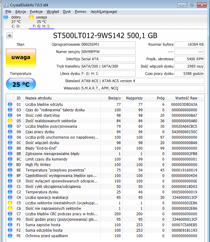

    W Crystal Disk Info wygląda on tak:
    Seagate Momentus Thin 500 GB - Uwaga w CDI, partycje wyświetla jako Raw, itp.

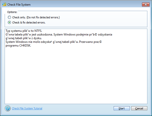

    Puściłem w ruch Partition Wizard v9.1, ale u mnie próba naprawy kończy się komunikatem:

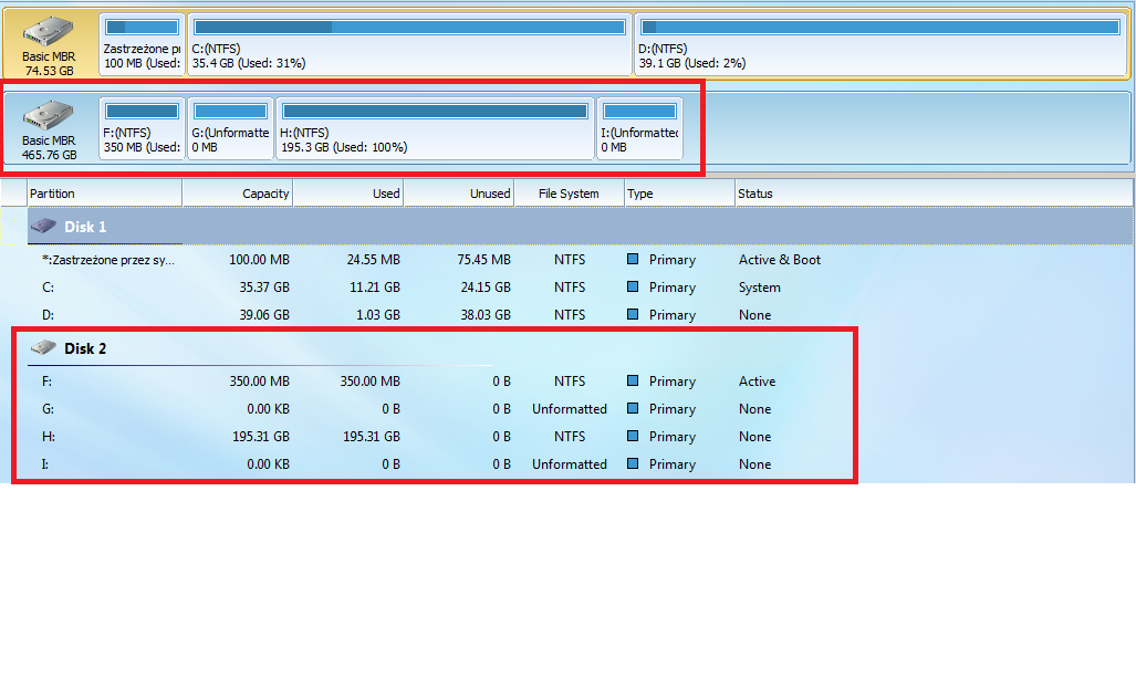

    Dysk w tym programie wygląda tak:

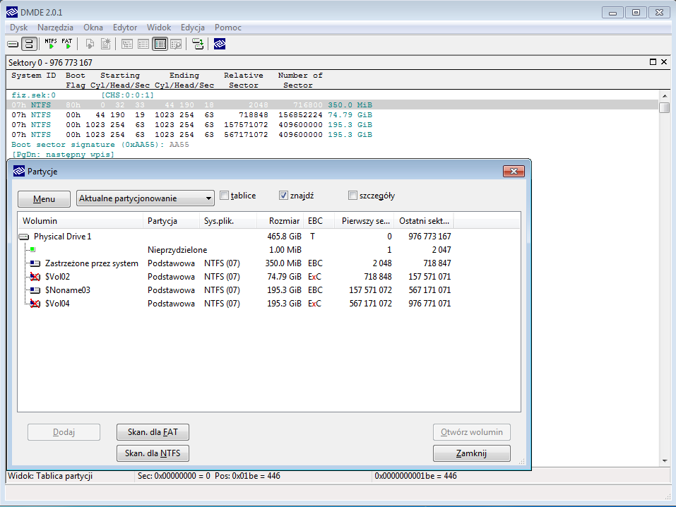

    Przeglądając podobne tematy bardzo często przewija się ten: https://www.elektroda.pl/rtvforum/topic1445635.html
    DMDE bardzo długo skanował po czym pokazał to:
    Poniżej podaję też sektory 0-2048 (chyba, że trzeba inne) do analizy. Niestety .bin nie mogłem wybrać, dlatego leży na zewnętrznym hostingu. System nie chciał przyjąć rozszerzenia utworzonego pliku: https://drive.google.com/open?id=0B1gxtlHqlrSzbVBlaDJwbFNXRWM
    Co zrobić w następnej kolejności żeby nie stracić danych? A nawet je odzyskać.
    W przypadku gdy dysk jest uszkodzony nie powinno się z nim pracować a wykonać kopię posektorową -
    https://www.elektroda.pl/rtvforum/topic1330869.html
    https://www.elektroda.pl/rtvforum/topic1330304.html
    Dane odzyskiwać z kopii.
    Użycie chkdsk na takim dysku bardzo utrudnia odzyskanie danych.

    Po wykonaniu kopii posektorowej na sprawny dysk wg linków zamieszczonych powyżej załącz screen z DMDE z widoku okna partycje dla dysku kopii (z najnowszej wersji 3.2.0).

    Wywala błędy bo dysk masz uszkodzony, każdy nieczytelny sektor to jeden błąd CRC. Nie pracuj bezpośrednio na tym dysku a dopiero na kopii. W takim tragicznym jak na domowe warunki stanie dysku, za chwilę stracisz wszystkie dane - co najmniej 11910 uszkodzonych sektorów.
