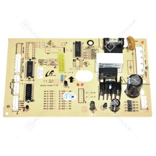

    Kolego, mógłbyś zrobić zdjęcie płyty głównej i tu wrzucić? Jest pod metalową pokrywą z tyłu (lub z góry).
  • #3 12339171
    robarco
    Posty: 63
    Ocena: 38
    Samsung RL34SCPS - kłopoty z odmrażaniem i ciągła praca, lodowisko itp
    zdjęcie płyty głównej ale jak w opisie juz pisałem że wymieniona została na nową .
    Więc raczej nie tu trzeba szukać przyczyny.
