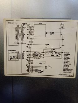

    Witajcie,
    mam kłopot z lodówką jak w tytule. Temperatura w chłodziarce osiągnęła 15°C, a w zamrażalniku -26°C. Ustawione parametry odpowiednio 4°C i -18°C. Ma ktoś jakiś pomysł co może być nie tak? Lodówka ma jeden agregat, a temperaturę da się ustawiać oddzielnie. Czy tam jest jakiś wentylator/klapy? Od czego zacząć sprawdzanie? Błagam o pilną pomoc.

    A jest ten schemat na tylnej ścianie tej chl-zamrażarki?
    Tam można by wyczytać odpowiedź, oczywiście po wykonaniu pomiaru !
    Ze schematem to proste .

    Schemat jest. Bardzo nieczytelny jeśli chodzi o opisy poszczególnych elementów. Na tej obudowie, którą zdemontowałem jest klapa silnikiem (krokowym?). Pomiar omomierzem wykazuje 400Ω na każdej parze przewodów. Oprócz tego jest pod styropianem coś, do czego dochodzą dwa żółte przewody. Nie wiem, grzałka, czujnik? W każdym razie rezystancja 5,8kΩ. Na schemacie jest wentylator. Obecnie sytuacja wygląda tak, że temperatura chłodziarki jest nieznacznie niższa od temperatury otoczenia i wynosi 19°C. W zamrażalniku -18°C. Wyświetlacz pokazuje temperaturę zamrażalnika prawidłową, a w chłodziarce pokazuje 1°C. Zdaję sobie sprawę, że może w tej zdemontowanej części jest czujnik temperatury i wskazanie jest przez to przypadkowe. Co radzisz, dobierać się do tego zamrażalnika?

    Jak masz schemat to znajdź na nim grzałkę z bezpiecznikiem ,przewody opisane kolorem, wymontuj sterownik , znajdź te przewody i zmierz oporność do niebieskiego, który jest wspólny dla wielu elementów do tego który lączy grzałkę rozmrażajacą i szeregowo z nią wpięty bezpiecznik termiczny do płyty sterującej .
    Jeśli wyjdzie z pomiarów ze jest przerwa to wiesz ze w zamrażalniku masz blok lodowy i coś z tej pary jest do wymiany (chyba bezpiecznik termiczny) ale tego bez rozmrożenia nie wyjaśnisz.
    Ten silnik to nie żaden krokowy tylko zwykly z przekładnią redukujacą prędkość obrotową klapy która ma jako informator o jej położeniu magnes ,ktory potrafi się odłaczyć,tylko gdyby tak bylo to go wklej w gniazdo klapy (znajdziesz).
    Silnik napędu klapy możesz też sprawdzić bez wyjmowania elementów z zamrażalnika ale kontaktronu ,który daje sygnał z klapy to już nie .
    Te elementy mogą być sprawne więc na ten czas daj im spokój.
    Dwa żólte przewody to czujnik temperatury zamrażalnika i chyba sprawny.
    Grzałka przyklejona poniżej klapy do pŁyty w której jest zabydowana klapa ma zapobiegać jej oszronieniu.
    Obstawiam ze padl bezpiecznik ale.... .

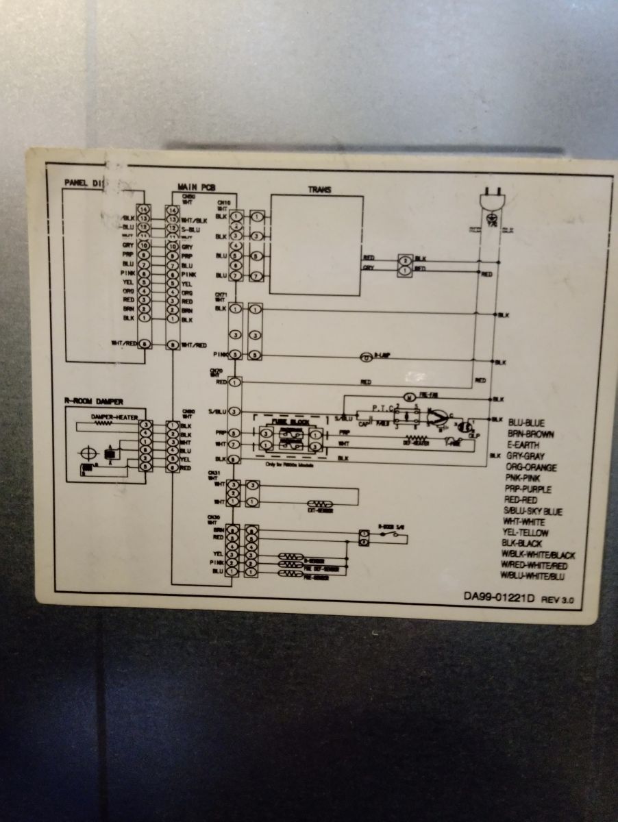

    Masz Tutaj CZYTELNY schemat,którego nie znalazleś w necie i tam jest to o czym napisałem ,kolory przewodow i ich umiejscowienie we wtyczkach.
    Sprawdź symbol schematu jaki jest na tym Twoim modelu (pray dolny rog obraza) a tym, który przesłałem , ogólnie są takie same ale są trzy modele i mają jakieś tam różnice.
    Podaj jaki jest u Ciebie gdyby był inny niż wysłany.

    Mam SM do tego modelu, aczkolwiek opisuje on kilka różnych wersji i nie zawiera schematów. Na schemacie z tyłu urządzenia widnieje napis: DA99-01221D rev 3.0 To co przesłałeś nijak się ma do rzeczywistości i do tego co jest na tylnej ścianie lodówki. A to co tam znalazłem z kolei nijak się ma do rzeczywistości jeśli chodzi o kolory przewodów. No ale nic, zamieszam zdjęcie.

    Faktycznie, jeśli jej "elektrownia" znajduje sie z tylu tej lodówki to masz po zdemontowaniu pokrywy mocowanej 1-nym wkrętem, plytkę elektroniki i wpięte do niej wielotykowe zlącze od Room damper,a, rozłącz je, wtedy klapa regulująca przepływ powietrza z zamrażalnika do chlodziarki ustawi się w polożeniu neutralnymi nie będzie blokowała przepływu powietrza pomiędzy komorami ale jeśli nie bedzie przepływu powietrza do chlodziarki po tej operacji to masz problem z rozmrażaniem parownika zamrażarki czyli grzałki i bezpiecznik do sprawdzenia itd.
    Klapa R-D ma dwie cewki i są raczej są sprawne.(po około 400Ω każda), możesz zmierzyć.
    Złącze 6-ci stykowe masz po Lewej stronie PCB od dołu -na schemacie .
    Natomiast grzałki z bezpiecznikiem ma od dołu z Prawej strony do PCB i tam możesz sprawdzić oddzielnie bezpieczik i każda z grzalek czy jest OK! złącze też 6-cio stykowe.

    Płyta sterownika ma na schemacie z prawej strony u dołu 6-cio pinowe złącze w którym jest wolny czwarty pin, pomierz po odłączeniu wtyczki oporności pomiędzy pinami:
    5-6 tj. - bezpieczniki termiczny
    1-5, 2-5 i 3-5 - to są grzalki, pomierz ich oporności.
    Jeśli 5-6 ma nieskończoność to bezpiecznik do wymiany, a przez niego dochodzi prąd do grzałek.
    Podobnie pozostale pomiary, jeśli nieskończonośc to dana grzałka uszkodzona i do wymiany, zwlaszcza jeśli główna, rozmrażająca parownik zamrażalnika. Ona musi być sprawna. Rozmroź zamrażalnik tylko ostrożnie aby nie połamać rurek i nie pokrzywić niepotrzebnie lamelek, masz wtedy dostęp do opisanych wyżej elementów w komorze zamrażalnika.
