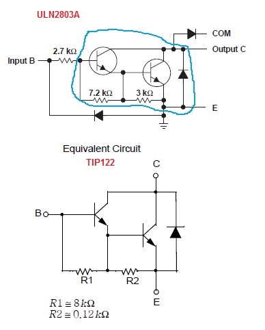

    Witajcie mam pytanie jak zbudować wersję dyskretną układu ULN2803A o średniej mocy ? Posiadam 2 silniki krokowe o prądzie 2A do 4A i 4 cewkach więc potrzebuje łącznie 8 stopni. Jak widzę w specyfikacji ULN4803A widnieją darlingtony ale nie wiem jakie zastosować i jak to podłączyć. Z góry dzięki za pomoc .

    Możesz spróbować z np TIP122 - Darlingtonem średniej mocy http://www.elenota.pl/datasheet-pdf/88207/Fairchild/TIP122 tylko musisz dobudować do niego pozostałe elementy.
    Sterowanie silników krokowych układem w wersji dyskretnej
    Możesz wstawić mocniejszy tranzystor lub zbudować z dwóch pojedynczych, np BD139+BD243/911.

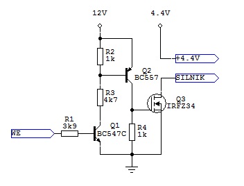

    Powiedz jak to sterujesz a może lepiej być zapakować tam MOSFETy, np IRF540 - sporo z głowy dzięki nim, tylko jeśli sygnał sterujący to 5V to trzeba dodać tranzystory sterujące. Jakie masz napięcie zasilania?

    Darlingtony będą wymagały radiatora przy takich prądach, MOSFET'a można dobrać tak, żeby radiator nie był potrzebny.

    Jakimi napięciami zasilasz swój układ? Można tak dopasować sterowanie.

    Na 4,4 V pracują silniki krokowe, układ sterujący 5 V

    No to niezłe prądy. Możesz doprowadzić linie około 12V? Z niedużą wydajnością, do sterowania MOSFETów. Niedrogie i dobre będą np IRFZ34/44.

    Możesz też dopaść MOSFETy sterowane napięciami o poziomach logicznych, tj około 5V, wtedy można by wprost z procesora sterować aczkolwiek nie dam głowy za te prądy.

    Zamiast IRFZ34 można dać IRLZ34 to jest wersja logic level, którą możesz podłączyć wprost do portu mikrokontrolera zasilanego z 5V.

    Ja osobiście używałem w sterownikach silników krokowych tranzystory IRLZ44. Pracują poprawnie, nie sprawiają kłopotów.
