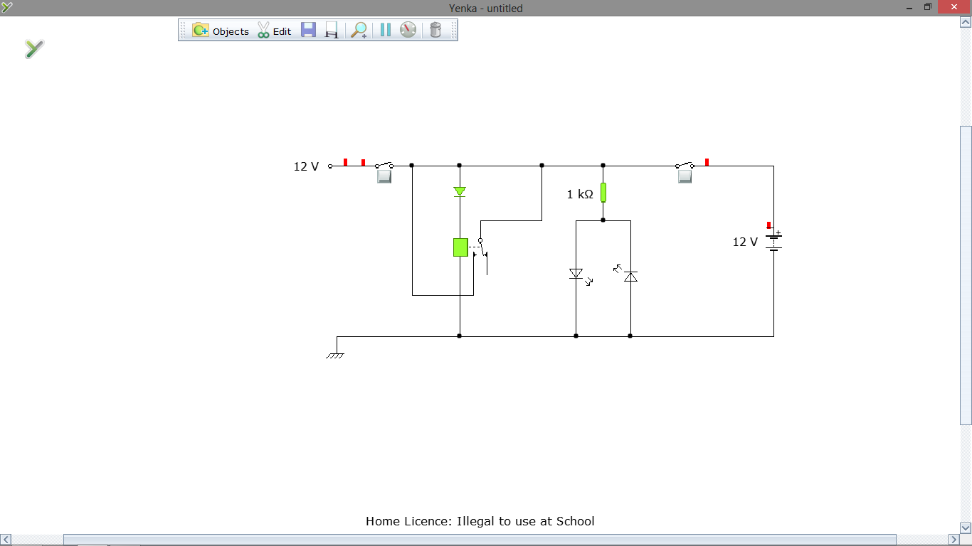

    w końcu znalazłem chwilę i zacząłem składać prostownik jednak napotkałem na dwa problemy. Pierwszy to dobór kabli wewnątrz prostownika. Jakie muszę zastosować przewody aby utrzymały około 10A ciągłej pracy, bo mam rozumieć że przewód o średnicy 1mm będzie za mały?
    Drugi problem to zabezpieczenie układu przed odwrotnym podłączeniem. Czy taki o to układ zda egzamin?

    Ten schemat jest błędny (nielogiczny). Przepatrz się na połączenie zaznaczone na czerwono.
    Przy takim połączeniu po co ten przekaźnik, chyba, że zrobisz przerwę w miejscu gdzie czerwony X.
    Po co druga kontrolka w odwrotnej polaryzacji, która nigdy się nie włączy, bo przekaźnik na to nie pozwoli (gdy schemat będzie logiczny).
    Kontrolka druga (dioda) nie będzie wskazywała podłączonego prostownika, bo będzie zawsze świecić z akumulatora, gdy tylko włączysz drugi wył., a prostownik nie musi być w sieci (no chyba, że zastosujesz blokadę diodą, lub przeniesiesz te kontrolki przed styki przekaźnika).
    Po co tam dwa wył. - przesada, która tylko będzie przeszkadzać.

    Masz rację tą jedną diodę muszę przenieść za przekaźnik. Ta druga ma sygnalizowac odwrotne podłączenie żabek do akumulatora. Przełącznik wywale a co z tą ścieżką która została zaznaczona na czerwono? Jak mam to rozwiązać aby napięcie zostało podane na akumulator w chwili podłączenia POPRAWNIE żabek do akumulatora?

    Czytaj ze zrozumieniem - tam gdzie czerwony X ma być przerwa.
    Nie widzisz, że styki przekaźnika zamykają już zamknięty obwód.

    Co najmniej przekrój 1,5mm2 - podobnie jak przewody łączące prostownik z akumulatorem.
    Nie zda, bo jest tam jedno połączenie za dużo. Poprawiona wersja poniżej.
    Dobór przewodów i zabezpieczenie przed odwrotnym podłączeniem prostownika
    Wyłączniki widoczne na schemacie są raczej zbędne - starczy wyłącznik po stronie pierwotnej transformatora.
    Oj nie - wtedy to nie będzie żadne zabezpieczenie - przekaźnik zasilany musi być przez diodę z akumulatora, w przeciwnym razie przekaźnik zasilony z prostownika załączy sie niezależnie od prawidłowości podłączania akumulatora.

    Kol. <jdubowski>, źle myślisz, przeczytaj tytuł postu i poprzednie tematy Autora.
    Autor "boi się", że źle podłączy prostownik do tego urządzenia (jakie ono by nie było).
    A.to:
    to niestety totalnie złe rozumowanie - prostownik jak sama nazwa wskazuje ma plus i minus, a nie inaczej, wiec tylko przy prawidłowym podłączeniu przekaźnik zadziała.
    Przerwa ma być za cewką przekaźnika, bo jak wynika z tytułu, Autor chce zabezpieczyć się i układ przed błędnym podłączeniem prostownika (+ i -) z resztą układu.

    Jak widać są wątpliwości co do twojego celu - opisz dokładnie do czego ten prostownik i co przed czym chcesz zabezpieczyć.

    To zwykły prostownik 12 V do akumulatorów kwasowych. Budowa banalna, transformator+mostek. Chce aby prostownik zaczął ładować po poprawnym podłączeniu żabek do akumulatora. Chce uniknąć przypadkowych "zwarć" między żabkami oraz odwrotnym podłączeniem.
    Zastosowałem tam 2 bezpieczniki, jeden to rurkowy szklany na stronie pierwotnej trafa a drugi to samochodowy na stronie wtórej przed mostkiem. Do tego doszła dioda sygnalizująca ładowanie oraz przełącznik dzięki którym będę mógł przełączać pomiędzy ładowaniem przez przekaźnik a bezpośrednim w razie gdyby był potrzebny zasilacz do sprawdzenia np. żarówki. Co do przekaźnika to jest to przekaźnik samochodowy 12v 30A
