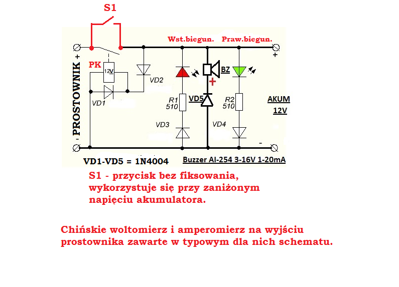

    Bedzie to dobrze?
    • Czy uda się w ten sposób zabezpieczyć prostownik? prostownik z zabezpieczeniem.png (9.61 KB) Musisz być zalogowany, aby pobrać ten załącznik.

    emiterek napisał:
    Bedzie to dobrze?
    Nie. Jaką funkcję ma spełniać to zabezpieczenie?

    Schemat jest zły po co do cewki przekaźnika i amperomierza 4 przewody, ma to wyłączać obwód wtóryny gdy odwrotne podłączenia akumulatora.

    Obwód "buzera" jest zwarty - nie będzie działał. Po co dwie diody prostownicze w obwodzie woltomierza? Jaki napięcie wtedy pokaże? Jeśli dioda D10A ma być na 10A to niepotrzebnie. Skoro to zasilanie przekaźnika, to wystarczy na 1A.

    Gdzie na schemacie są styki przekaźnika?

    Jeden z możliwych wariantów zabezpieczenia Czy uda się w ten sposób zabezpieczyć prostownik?

    Też chciałem wstawić powyższy schemat, ale póki co czekałem na odpowiedź autora tematu. W każdym razie powyższe zabezpieczenie działa w ten sposób, że gdy prawidłowo podłączymy akumulator, a ten nie jest zbyt mocno rozładowany, to niczego nie musimy robić. Przekaźnik zadziała od napięcia akumulatora i przyciągając swoimi stykami załączy obwód ładowania. Gdyby jednak akumulator miał za niskie napięcie, to należy nacisnąć przycisk, który to załączy ładowanie. Przekaźnik podtrzyma się z napięcia od strony prostownika.

    po 1 racja buzer zle podlaczony 2, po to 4 przewody ze napisalem wyraznie amperomierz chinszczyzna czyli pomar dwa kable zailanie 2 kable!!!!!!!! tak trudno pomyslec. no i 3 mialem diode 1A na cewke to mi palilo, jakie 2 diody na woltomierzu!!! jedna buzer dwa woltomierz, buzer musze inaczej podlaczyc i sprawdzam gdy bedzie czas, cewka przekaznika---sciezka dol i gora na schemacie,lewo-prawo styki 40A

    Skoro te dwa dodatkowe przewody koło amperomierza to zasilanie miernika, to nie wiem czy miernik przeżyje jak podłączysz akumulator odwrotnie.

    To jaki duży masz ten przekaźnik, że jego cewka pobiera tak dużo prądu? Może coś źle podłączyłeś?

    Koło symbolu woltomierza masz napisane 2xN4007. Niech będzie jedna, ale po co w szeregu w obwodzie gdzie mierzysz napięcie. Przecież woltomierz pokaże troszkę zaniżone napięcie. Odnośnie woltomierza, to na schemacie oznacza się go jako "V" a nie "W".
    Proszę nie gorączkuj się gdy ktoś odpowiada zgodnie z tym co widzi na załączonym obrazku (schemacie).
    Jak narysujesz i opiszesz go właściwie, to nie będzie nieporozumień.
    Zobacz na schemat załączony przez aksakal

    Ale ten Twój miernik jest podłączony po przekaźniku, bezpośrednio do akumulatora.
    Podłączając odwrotnie akumulator, miernik "dostaje" odwrotne zasilanie.

    @emiterek tak namotałeś na tym schemacie, że nie wiadomo o co chodzi. Można się jedynie domyślać co to miało robić. Patrząc na to, co i jak oznaczyłeś dalszy komentarz był zbędny. Jeśli chcesz mieć tam chiński amperomierz, to zasil go od mostka, nie od akumulatora i wtedy amperomierz zabezpiecz diodą od str akumulatora w razie odwrotnego podłączenia.

    Przeanalizuj obwód woltomierza i odpowiedz przy jakiej biegunowości będzie on wskazywał napięcie.
    Dioda obok woltomierza jest włączona zaporowo.

    Teraz co do idei, przekaźnik dajemy na wyjściu prostownika, wtedy wszystkie organy wewnętrzne są zabezpieczone przed odwrotnym podłączeniem akumulatora.sam kiedyś taki układ popełniłem jak mi chłopaki po raz kolejny usmażyli prostownik na warsztacie. Został tylko prikaz że najpierw akumulator a dopiero później załączenie prostownika.
