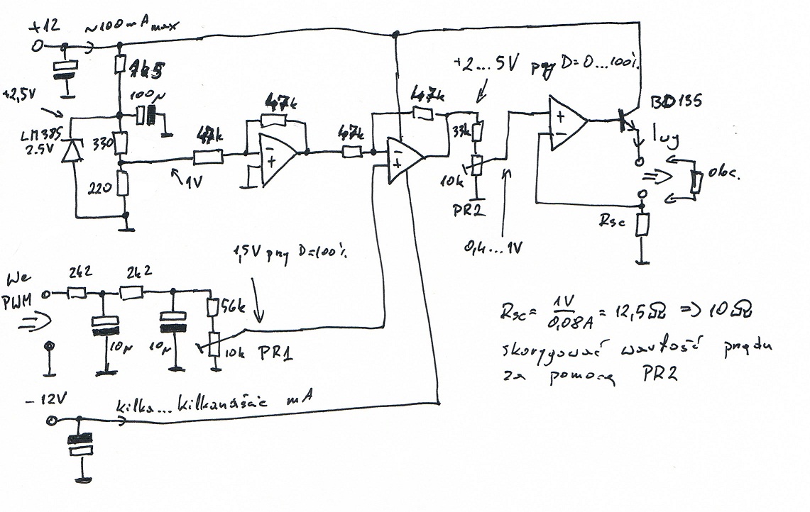

    tak więc podany układ jak mysle powinien wyglądać jak pnizej ;
    https://obrazki.elektroda.pl/8935362800_1370803029.html
    Mam nadzieje że tak mniej więcej, jezeli chodzi o sterowanie prądem będzie odbywało się w poprzez sterowanie częstotliwością sygnału PWM ?
    Czyli jeżeli układ jest poprawny jakiepowinnam dobrać elementy aby uzyskac zakres prady 20-80 mA

    Sterowanie w sygnale PWM masz poprzez zmianę wypełnienia.
    Jaką masz częstotliwość sygnału wejściowego? Obwód wejściowy i wyjściowy są jakoś połączone czy nic o tym nie ma? I jak zasilanie? Musisz być w stanie zapewnić jakieś napięcie na wyjściu źródła prądowego?

    sygnał PWM jest generowany z modułu o czestotliwości 50 Hz o ile pamiętam to na wyjsciu Źródła pradowego ma być 24 Volt.
    Czyli ten obwód https://obrazki.elektroda.pl/8935362800_1370803029.html jest ok. ?
    Jakoś nie wiem jak to działa sterując wypełnieniem od 0 do 100% w zależności od nastaw otrzymam pewien zakres napiecia na kondensatorze ?

    Filtr RC uśredni Ci wartość do napięcia V=Vmax*D, gdzie Vmax to amplituda a D - współczynnik wypełnienia. Możesz dać też bardziej złożony filtr - uśredni lepiej (będą mniejsze tętnienia), ale za cenę komplikacji, szybkości itd. To już musisz dobrać wg potrzeb.

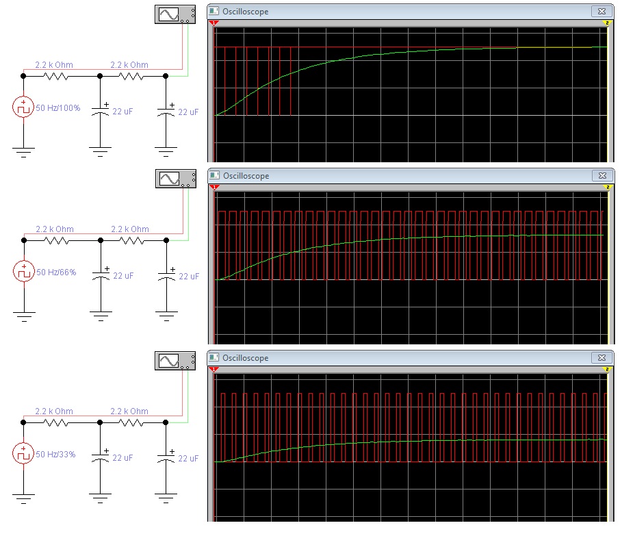

    Jak zbudować układ do zamiany sygnału PWM na prądowy 20-80 mA?
    Takie sobie proste wyjaśnienie o co chodzi z uśrednieniem (całkowaniem) przebiegu.
    Jak źródło ma dać prąd od 20mA (przy D=0%) do 80mA (D=100%) to układ tez nieco się skomplikuje o dodatkowy blok związany z przesunięciem napięcia sterującego źródłem. Nic bardzo skomplikowanego.

    Dzięki Wielkie,sory ze jeszce pytam ale co zastosować, zeby osiągnać taki zakres prądowy, trochę wprowadziłam w błąd PWM ma 12 Volt natomiast na wyjćiu żródła pradowego ok. 3 Volty.
    A jakie go programu uzywsz do analizy tych obwodów ?

    To był akurat Elektronics Workbenh.
    PWM 12V, ok ale jaka amplituda? Masz narzucony sposób zasilania tego źródła/przetwornika?

    Właśnie Amplituda 12 V , jezeli chodzi o częstotliwość to nie mam narzuconej

    Można by pomyśleć o układzie z filtrem eliminującym częstotliwość PWM i harmoniczne, albo nawet z kluczowaniem, jeśli nie chcemy opóźnienia o wiele okresów PWM w ustalaniu się prądu wyjściowego. Ale to zależy od przeznaczenia tego układu.

    Są oczywiście wady tego układu jak wspomniałem wcześniej oraz przedmówcy potwierdzili ale zadziałać zadziała jak sądzę:

    Jest kwestia, czy to ma dawać prąd przez obciążenie, który nie musi być do niczego więcej podłączone, czy przez takie, które musi być podłączone jednym końcem do minusa, albo do plusa zasilania - jeśli to drugie, to potrzebny będzie układ pompy prądowej Howlanda (wpisałem do Szukaj, znajduje 42 tematy).
    Poza tym - i tu jest pytanie do koleżanki anetka7452 - trzeba doprecyzować wymagania co do tego układu. Na przykład, czy na wejście podaje się sygnał PWM o dokładnie ustalonym napięciu, czy tylko około 12V? (jeśli to drugie, to pewnie trzeba obciąć sygnał do jakiegoś określonego napięcia). Jaki jest zakres wypełnienia sygnału? Jakie dopuszcza się opóźnienie reakcji na zmiany sygnału? Jakie dopuszcza się tętnienia w sygnale wyjściowym?
