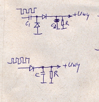

    #4 17496863
    Marian B
    Posty: 3489
    Pomógł: 392
    Ocena: 1161
    forqed napisał:
    1) Zamieniam sygnał PWM na sygnał ciągły przy pomocy filtru dolnoprzepustowego. M
    Po co tak, kiedy można zastosować proste detektory z użyciem diod. Napięciem wyjściowym można bezpośrednio wysterować tranzystor wykonawczy.
    W pierwszym układzie kondensator C1 o możliwie małej pojemności aby nie zniekształcić
    przebiegu, jeżeli na tym zależy.
    Jak efektywnie zamienić sygnał PWM (60 Hz, 3V) na ciągły do sterowania przekaźnikiem?
    Spórz uważnie jakie jest założenie na sygnał.
    Sygnał jest ciągły a kryterium to, PWM o wypełnieniu 7% - "0" a sygnał o wypełnieniu 13% - "1", czyli dość krytycznie w świetle tego co proponujesz, bo te układy to raczej są detektorami szczytowymi (obwiedni) i będą przede wszystkim czułe na amplitudę, która tu jest akurat stała. Obecność diod, nic nie wnosi a wręcz przeszkadza.
    Obawiam się że różnica na wyjściu przy tych założonych progach sygnałów będzie zbyt mało selektywna by coś sterować w sposób pewny.
    Tu wystarczy klasyka demodulacji PWM, czyli zwykły układ RC. I chyba też w tym kierunku dąży autor wątku.
    Jedynie problemem może być (choć nie koniecznie, ale to już wynika z założeń, których autor nie napisał) dobór stałej czasowej tych elementów, kiedy ewentualnie pojawił by się wymóg szybkiej reakcji przekaźnika na zmiany współczynnika wypełnienia sygnału.
