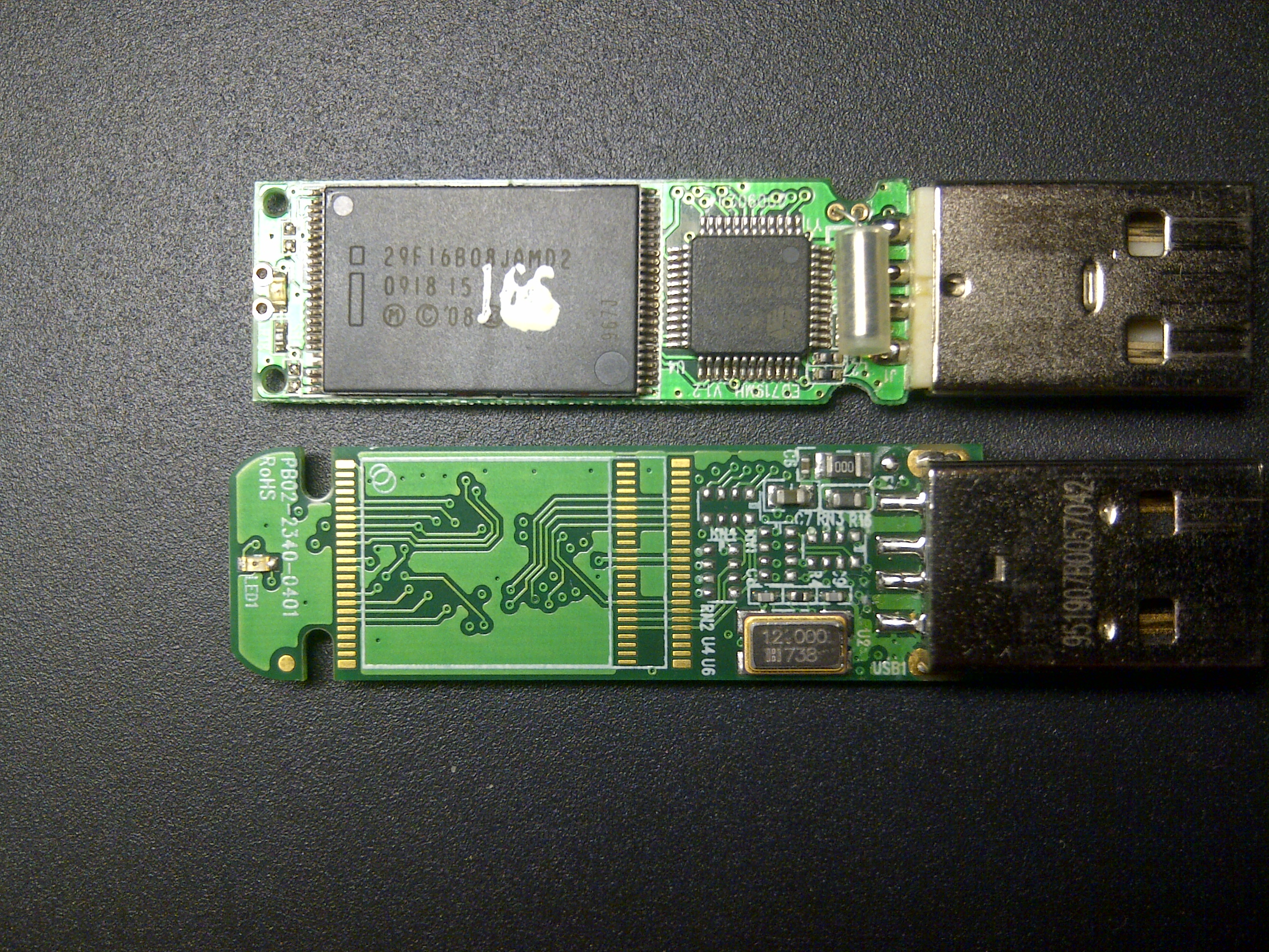

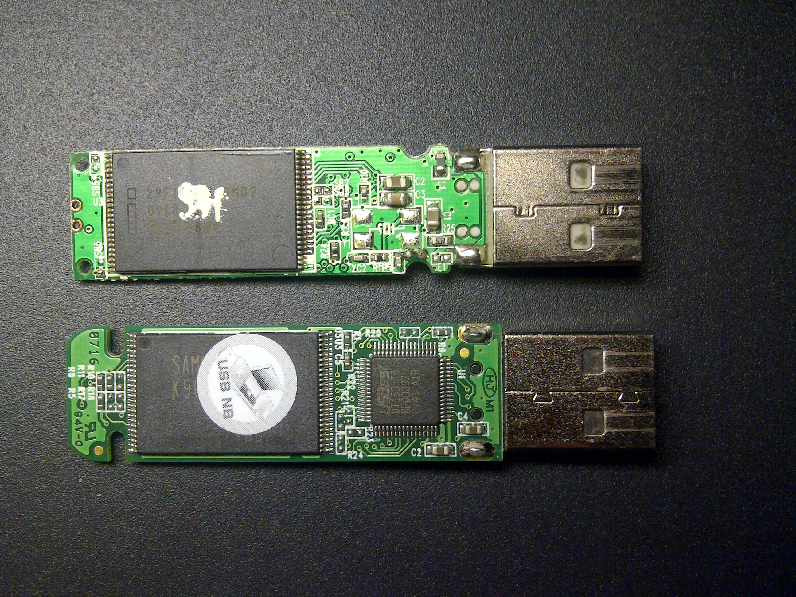

    gr00by_uk napisał:
    Rozebralem obudowy stick'ow, ale nie widze tam nic spalonego
    Jak możesz to przedstaw nam dokładne zdjęcia (z dwóch stron) płytki elektroniki tych penów.
  • #15 12400440
    gr00by_uk
    Posty: 60
    Zdjecia w zalaczniku.

    Kolego grOOby_uk, tak z ciekawości rozebrałem swojego starego pena i stwierdziłem, że w lini zasilania jest rezystor 5.1Ω. Jak masz szczęście to może
    tylko to!

    Poniewaz slabiutki ze mnie elektronik, pokaze te stick'i koledze, ktory sie na takich rzeczach zna. Czy na tych zdjeciach widac te rezystory?

    Jeśli masz znajomego elektronika niech pomierzy elementy i sprawdzi, może uszkodziło się coś z drobnicy i trzeba będzie wymienić. Jeśli nie uda wam się naprawa to pozostanie odczyt z modułów pamięci i z tym możecie się zgłosić do mnie.
    Kości pamięci bardzo rzadko ulegają uszkodzeniu, nawet po podpięciu zasilania odwrotnie, więc szanse na odzysk są i to raczej bardzo duże :)
    Podczas lutowania uważajcie proszę, aby nie przegrzać modułów.
