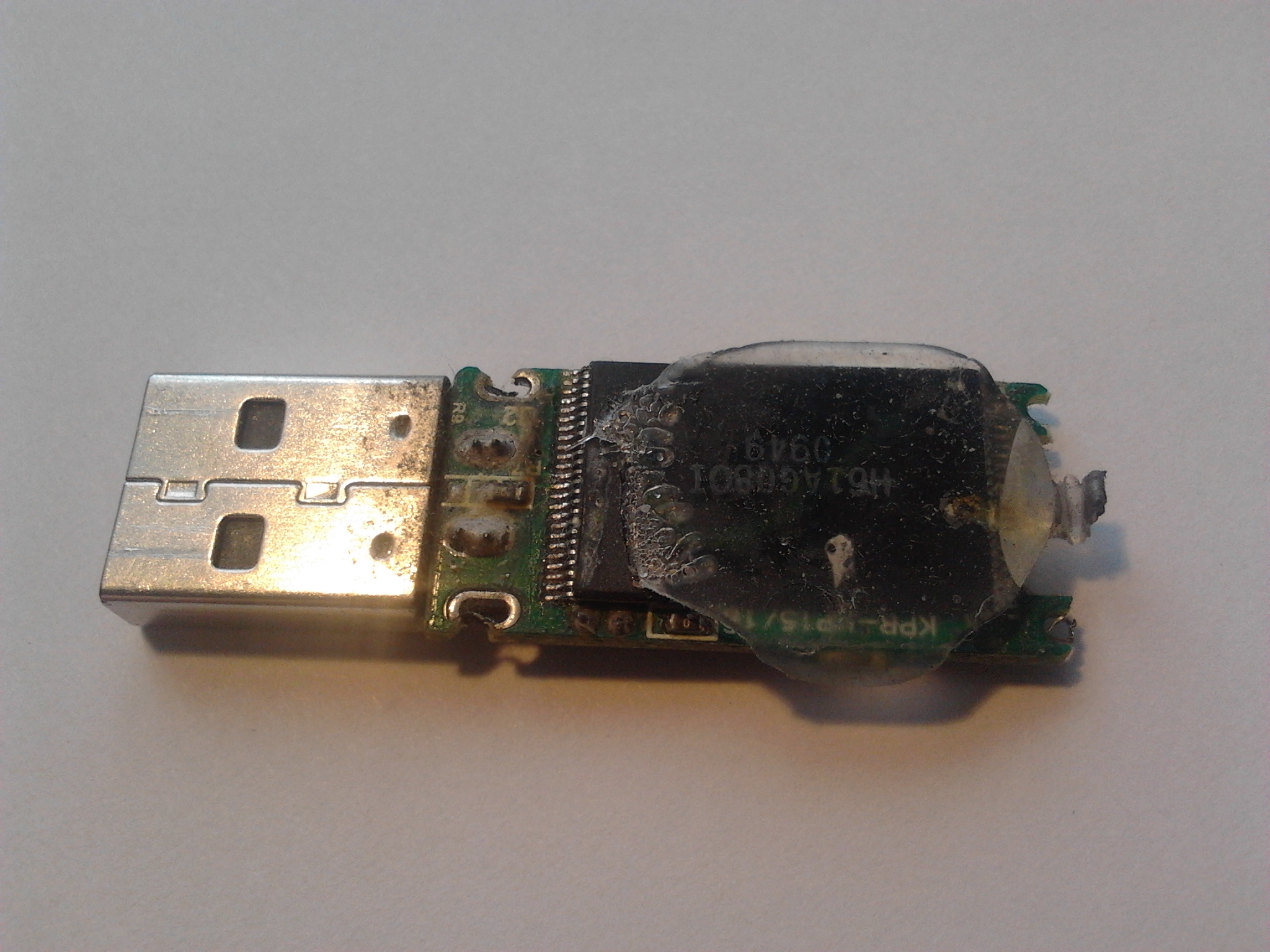

    Witam. Dziś mój pendrive przestał reagować. tzn kiedy wkładam go do usb nie wykrywa go. Sprawdzałem go na dwóch laptopach i nic. Nie ma go w Mój Komputer, auto run nie wyświetla się. po prostu go nie widzi. Nie wiem co mogę w tej sytuacji zrobić. Czy jest jakiś sposób by z powrotem był widoczny? Albo czy jest jakaś skuteczna metoda na odzyskanie danych z tego pendrive'a? (liczyłbym bardziej na odpowiedź na to drugie)
    Bardzo proszę o pomoc!
    @Edit pendrive również miał pewne luzy. tzn końcówka ruszała się w miejscu obudowy. Przez cały czas mimo tego działał bardzo dobrze. Czy przyczyną może być niestykanie się czegoś?

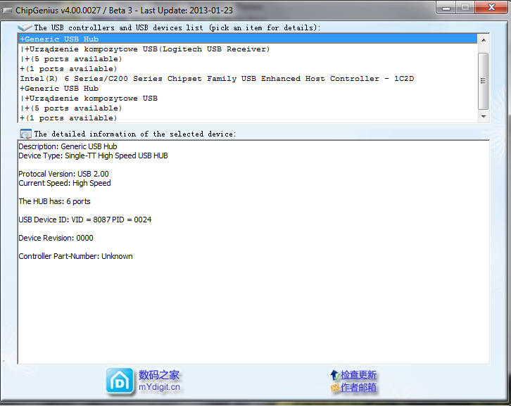

    Włóż pendrive i sprawdź czy program ChipEasy lub ChipGenius pokaże jakieś dane.
    Jeśli poda to wklej te dane.

    ChipEasy w ogóle mi nie działa, a w drugim mam listę ale nie wiem na co zwracać uwagę. Mam taką oto listę:
    Pendrive niewykrywalny na komputerach (być może martwy)
    I nie wiem czy coś może świadczyć o tym że wykrywa pendrive'a. A miałem go przez cały czas podłączony.
    Wydaje mi się, że jednak go nie wykrywa. Podłączałem tablet do rysowania i program reagował na zmiany. Przy pendrivie nie drgnął. : /

    Wygląda że jednak nie wykrywa.

    Jeśli żaden ze wspomnianych programów nie pokazał danych o pendrive, to może oznaczać usterkę sprzętową.
    Sprawdź wtyk USB (jak już wspomniał jeden z w.w), układ sterujący.

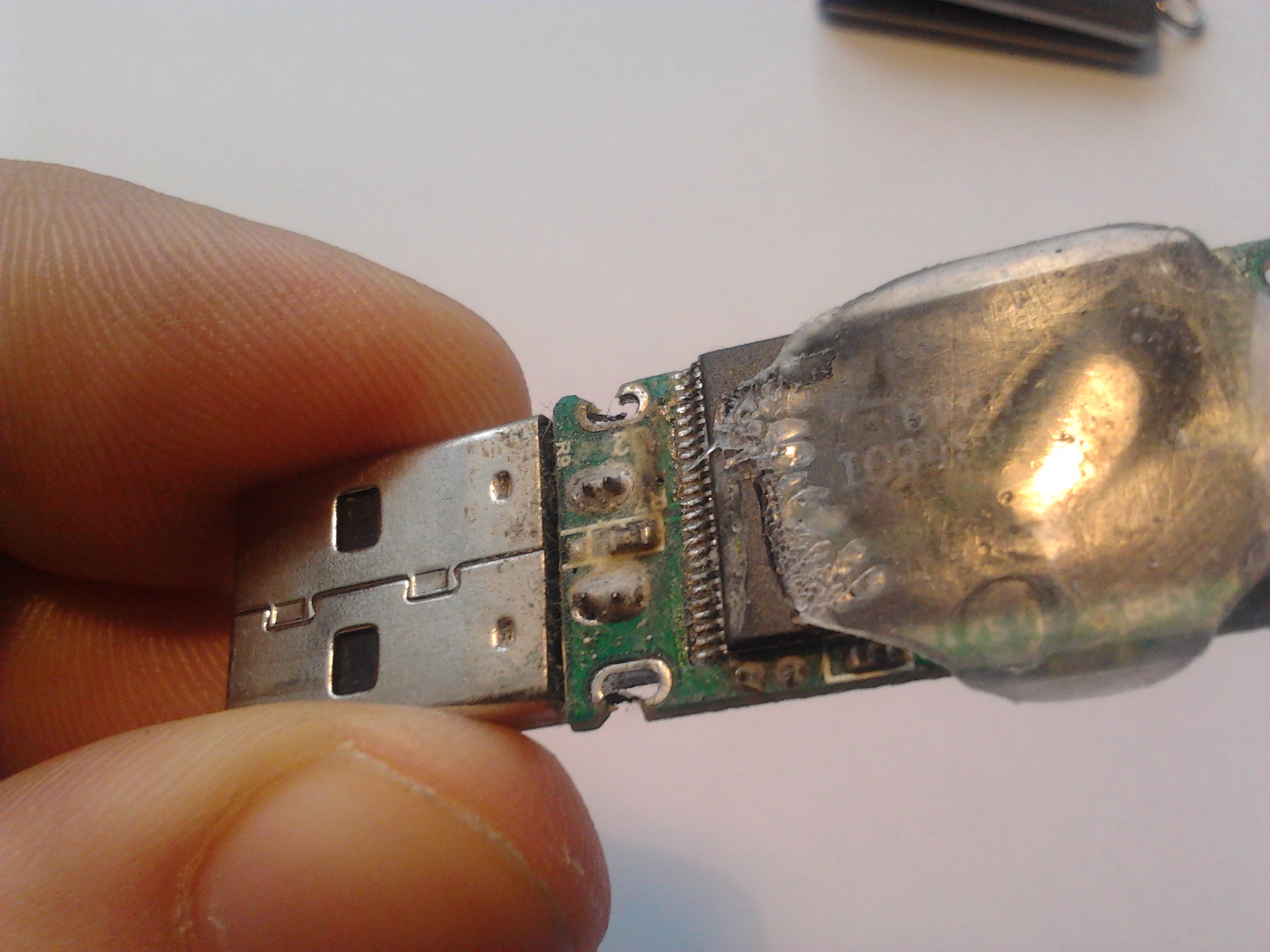

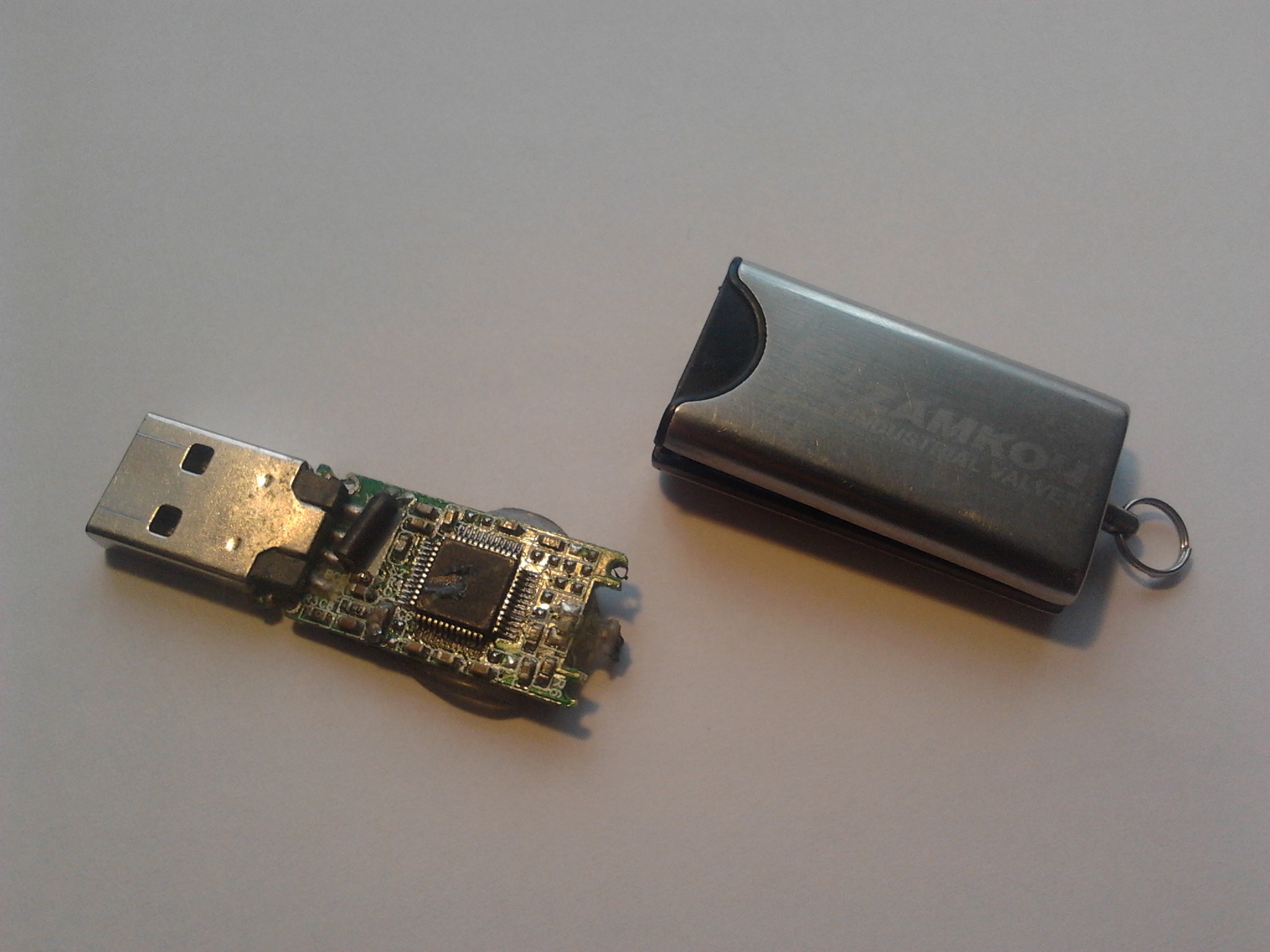

    Udało mi się wyjąć go z obudowy (metalowe draństwo) i wygląda na to, że te luzy to były chyba przez to , że było to przymocowane na jakiś klej (!?) i chyba zaczął puszczać. Poza tym jest trochę zabrudzony a nie wiem jak to wyczyścić by czegoś nie uszkodzić. Czy widać tam coś co może wskazywać na przyczynę "niedziałania" ?
    Pendrive niewykrywalny na komputerach (być może martwy) Pendrive niewykrywalny na komputerach (być może martwy) Pendrive niewykrywalny na komputerach (być może martwy) Pendrive niewykrywalny na komputerach (być może martwy) Pendrive niewykrywalny na komputerach (być może martwy) Pendrive niewykrywalny na komputerach (być może martwy)

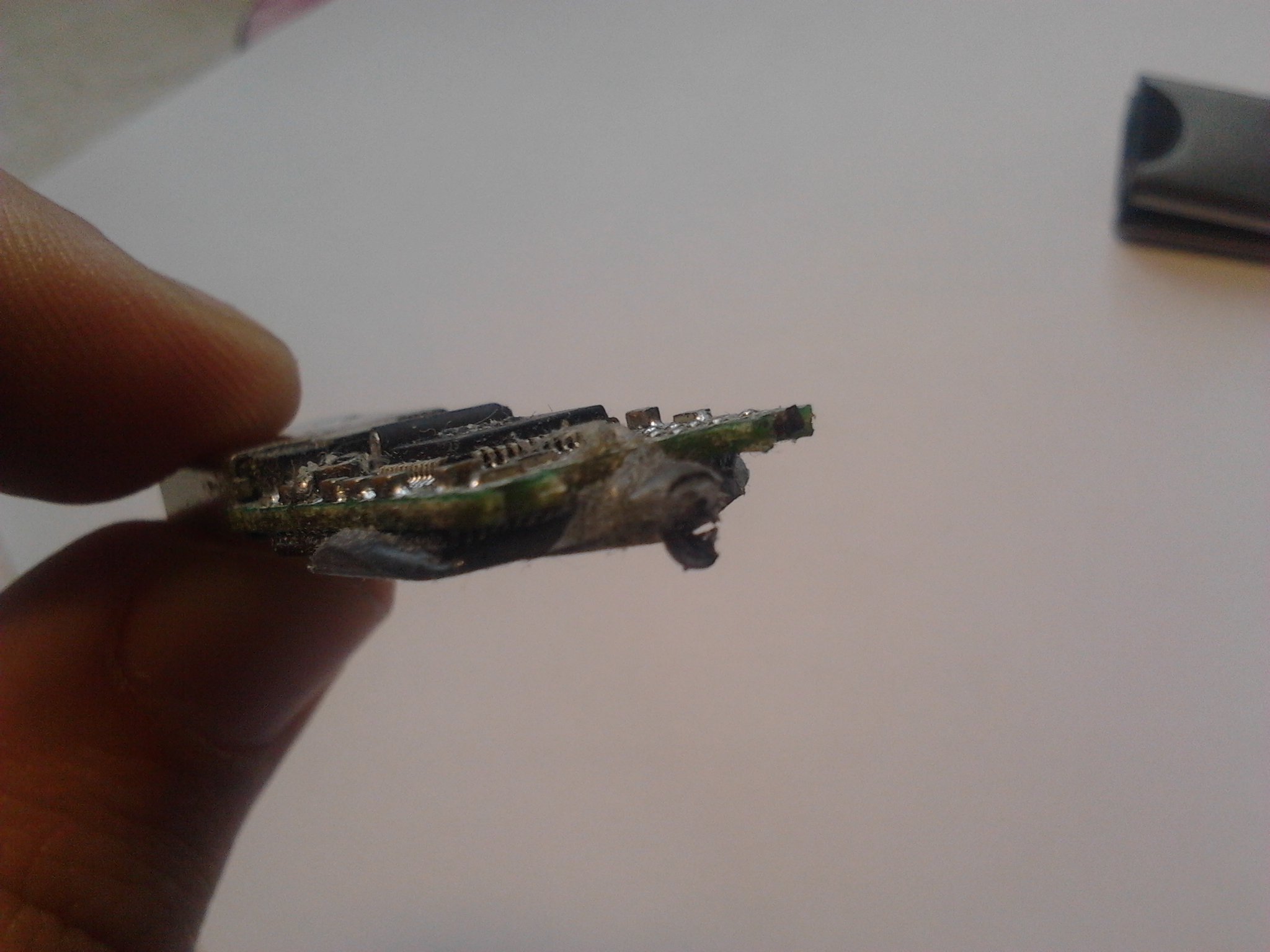

    Chyba coś znalazłem: na 3. zdjęciu to widać. To górne "ucho" ma ułamaną metalową część, a na drugim jest nienaruszone. Można to jakoś naprawić?

    Popraw lutowanie gniazda.
    Jaki układ sterujący jest zastosowany w pendrive (ten oklejony z fotki nr 2)?
  • #14 12262276
    Rafi245
    Posty: 15
    W sensie co jest napisane tam? Jedyne co udało mi się odczytać to ... UP16-L
    Co to lutowania gniazda to też nie wiem o co chodzi. : p

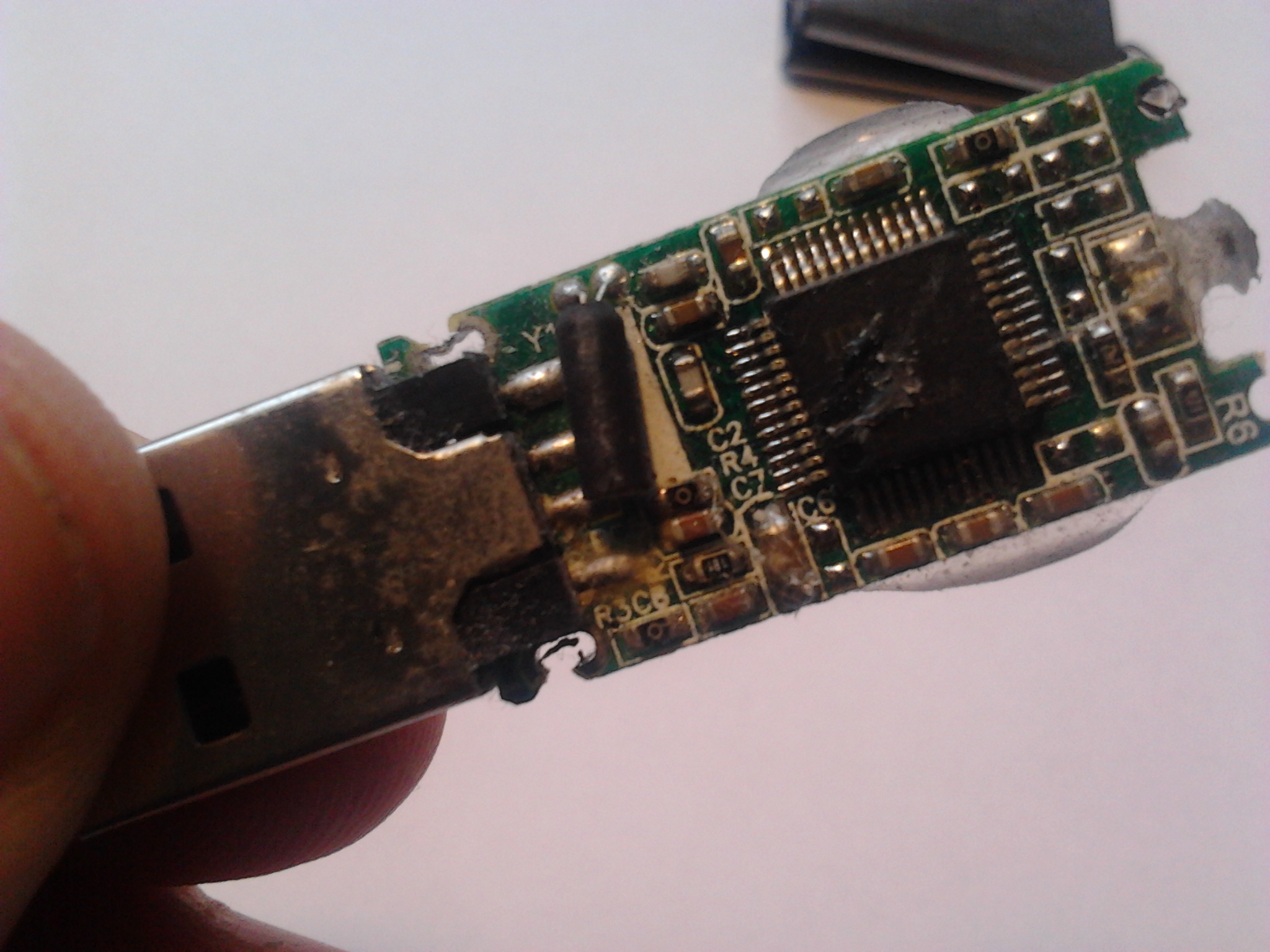

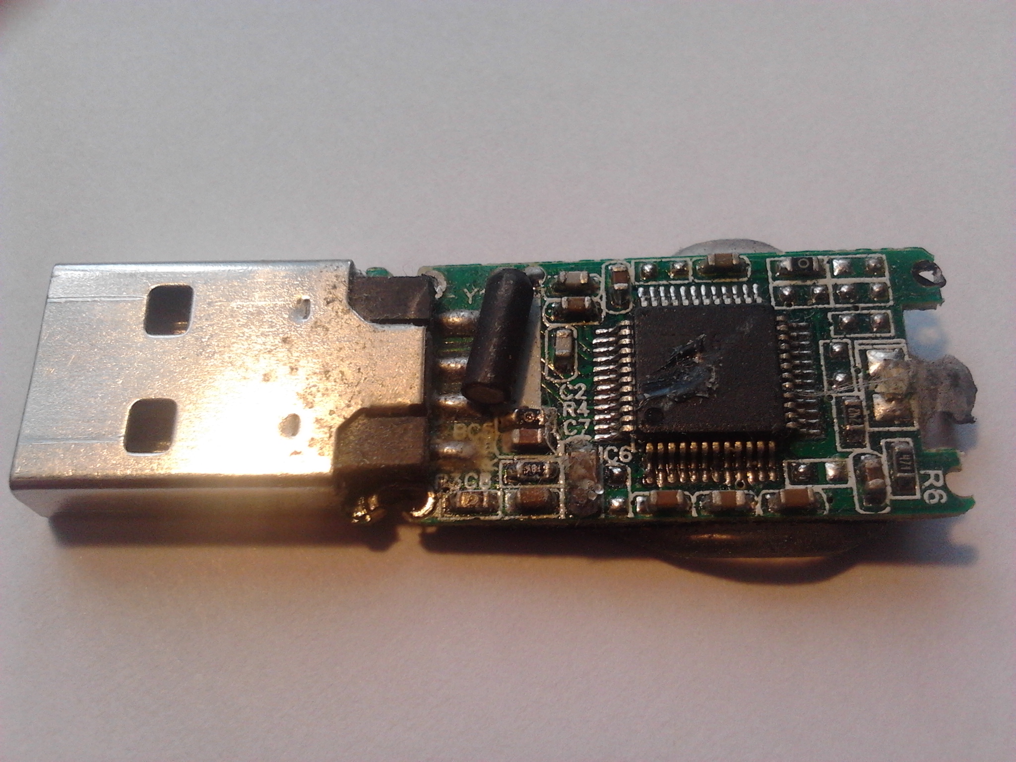

    PLUS zauważyłem że kondensator (Jeśli w ogóle tak się nazywa ta część, nie jestem pewien(widać na zdjęciu 2 i 6)) jest jakby wygięta i wygląda jakby nie była na swoim miejscu. Czy to też może być przyczyną?

    "Uszy" - zwracaj nie uwagi, zbędne otwory, może były przydatne w procesie montażu w fabryce ?
    Ale racze z racji tego, że niektóre wtyki USB miały kołki montażowe w tym miejscu ;)
    Otworki były metalizowane, stąd te niby blaszki ;)
    Te 4 luty które widzisz przy "kondensatorze" ( wychodzące z wtyku USB) to są pretendenci do lutowania.

    Ta przestawiona czesc wyglada jak kondensator. Jezeli nozki sa cale i nie powoduje zadnego zwarcia, oraz nie jest spuchniety to nie powinien byc przyczyna usterki. Przeczysc styki alkoholem izopropylowym - moze cos sie zabrudzilo i nie laczy. Ale najlepiej przelutowac, albo oddac do serwisu, jezeli tak bardzo zalezy na danych. Jak nie masz doswiadczenia to mozesz zaszkodzic i odratowanie moze byc nie mozliwe.

    To mogą być te luty, choć na zdjęciu nie wyglądają na takie co mają luzy.
    W każdym przypadku, wygląda to elektronikę.
    O ile same te 4 luty, to drobiazg, to może się okazać że poszło coś zupełnie innego.
    Ponadto na niewyraźnym zdjęciu to może być "kondensator", albo kwarc (rezonator kwarcowy) w koszulce termokurczliwej - na co bym bardziej stawiał ;)
    Można go minimalnie odgiąć od tych lutów, aby ich nie dotykał.
    Najłatwiej będzie poznać po oznaczeniach, ale nie zmienia to całości sytuacji.
    Bez jakiegoś porządnego serwisu ciężko będzie.

    Poszedłem z pendrivem do serwisu. Nadal nie działa. Oczyścili go, przelutowali, podgrzewali chyba nawet ten... no... tę obklejoną część ze zdj. 3. Nic nie pomogło.
    Facet powiedział mi, że to może być sprawka układu sterującego, ale powiedział mi bym w te sprawie poszukał jakiejś firmy, która się tym zajmie. (?)
