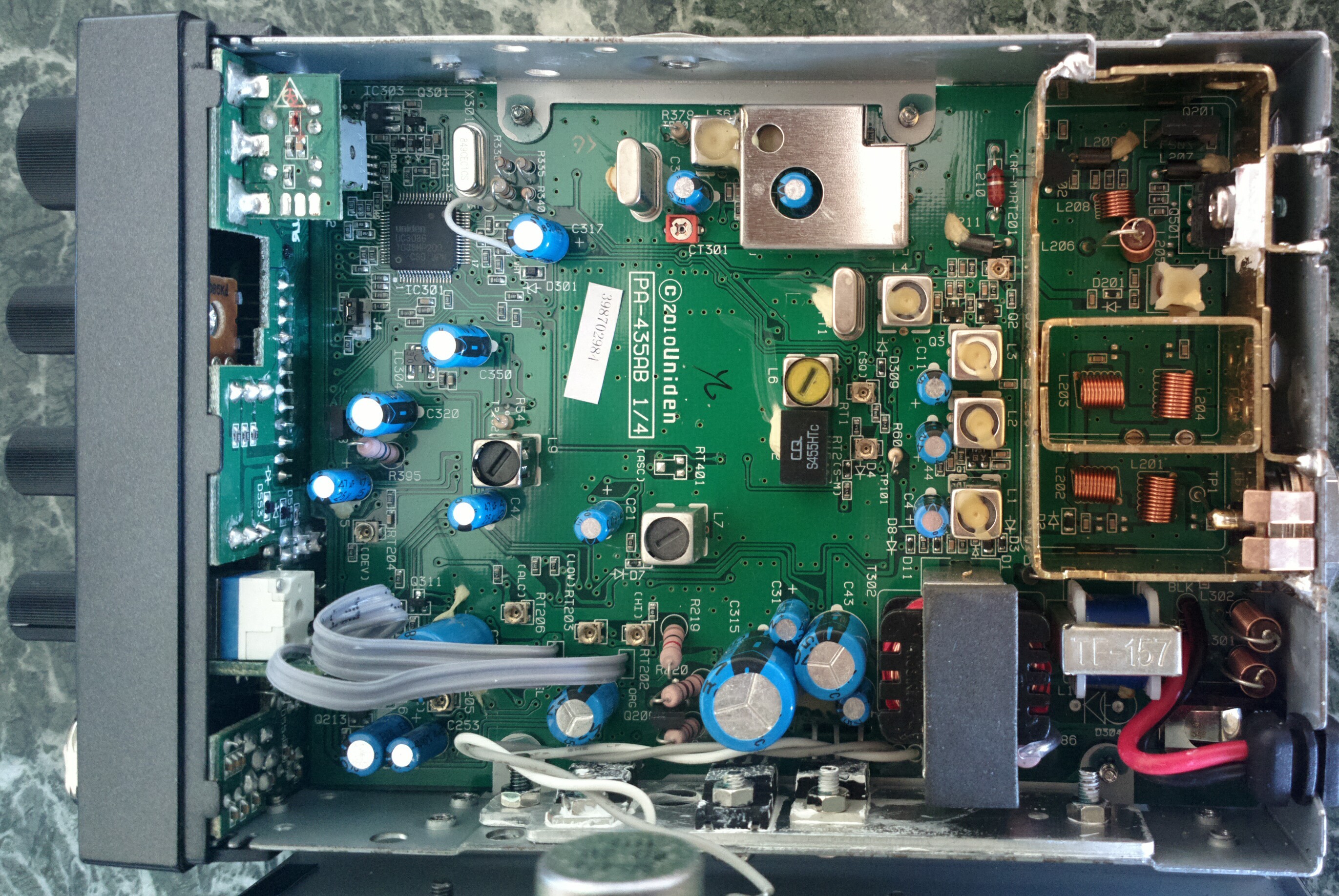

    witam,
    jako że kupiłem takie właśnie radio ( z anteną Sirio ML145 ) zainteresowałem się jego modyfikacjami. Ponieważ radio zbiera trochę szumów z samochodu - klimatyzacja, wentylator ( przy SQL na ok 10 wycina już dość dobrze ). RF Gain też muszę ustawiać na ok. godzinę 10 aby pozbyć się słabych stacji i zakłóceń. Pozbierałem informację na elektrodzie i ogólnie, zrobiłem zdjęcia swojego radia ( płyta główna ) i zastanawiam się, czy warto robić te modyfikacje ?
    PS. antena stoi na środku dachu na trasie a w mieście na bagażniku dużego sedanu. Zestrojona do 1,05 na CH20.
    Co do modyfikacji, o których myślałem:
    1. Wymiana filtru 455 na murata HT +/-3kHz
    2. wymiana dwóch kondensatorów do poprawy dźwięku z głośnika ( podobna ucina skrzeczące i trzeszczące dźwięki o wysokiej częst. )
    3. poprawa modulacji - potencjometr AMC ? tego chyba bez odpowiedniego przyrządu nie zrobię ?
    4. poprawa zakresu RF Gain
    nie wiem, do czego służy reszta potencjometrów, może ktoś wie ?

    OK, chyba zacznę od wymiany filtra na murata 455HT +/- 3kHz. Zobaczymy jaka będzie różnica.
    * miałem dylemat pomiędzy 455 HT a IT, ale "piszą", że IT potrafi wyciąć zbyt mocno , a że wielu użytkowników ma szumofony, to efekt jest taki, że ich dziwnie słychać, nie słychać, itp. Zamówiłem i czekam na HT...
    Poprawisz tylko selektywność kanałową takiego radia a szumy i tak zostaną. :cry:
    Modułami najbardziej "produkującymi" szumy w radiu to mieszacze 1-szy i 2-gi (10,7MHz oraz 455kHz).
    ... a że wielu użytkowników ma szumofony, to efekt jest taki, że ich dziwnie słychać, nie słychać, itp.
    Filtr 455kHz to odbiornik a piszesz o właściwościach w nadajniku. :D

    hej,
    no sam amatorsko więcej nie zdziałam chyba- nie mam ani oscyloskopu, ani nic ( jedynie miernik elektryczny, miernik SWR ).
    Yy no jak szumofony nadają do mnie, to moje radio odbiera, czyli piszę o właściwościach nadajników tych że szumofonów, które to ja odbieram, a zresztą zacytuję:
    "Też mam zrobioną taką modyfikację-455kH IT Murata w swoim U68 ale przestrzegam,że jak radio głownie ma być używane na #19 to nie polecam tej modyfikacji.
    Tak jak napisał (...) radio robi się "bełkotliwe" bo jest bardziej selektywne a sami wiemy jak "stoją" w częstotliwości prawie wszystkie radia na #19 i tak 30% użytkowników w ogóle nie słychać a następne 30% słychać bełkotliwie bo w/w nie przepuszcza albo wycina ich modulację...."

    hej, wlutowałem w/w HT, sam nie wiem, muszę chyba więcej pojeździć aby coś stwierdzić. Na razie to wydaje mi się, ze jest lepiej, ale może to autosugestia :) Generalnie chciałem oddać radio jeszcze do dostrojenia itp, ale u mnie ( Gdańsk ) życzą sobie za to 200-250zł, więc na razie odpada ;)

    hej, po kilku tyg. jazdy z nowym filtrem, mogę napisać co zauważyłem- radyjko faktycznie pracuje jakby bardziej "kulturalnie". Przebija się do mnie mniej stacji zaszumionych, a te które się przebijają, łatwiej wyciąć RF Gainem. Ogólnie, może jakiejś wielkiej zmiany nie czuję, ale trochę przyjemniej się korzysta z CB teraz. A może to autosugestia ;)
    Następną sprawą, jaką chciałbym się zająć to poprawa modulacji- zwiększenie. Jest potencjometr AMC , czy jedynie za pomocą miernika elektrycznego lub innej prostej metody można poprawić modulację tym potencjometrem ?

    RT206 ALC to regulacja wzmocnienia między modulatorem AM, a układem kompresji dynamiki IC202 (ALC)
    Raczej nie powinno się zmieniać tylko tego, bo większe wzmocnienie w środku pętli AMC wymaga większego wzmocnienia na powrocie (D203-R248-Q215) to też potwierdza się w praktyce chcąc zwiększyć wzmocnienie w ten sposób trzeba potem wyregulować (zmniejszyć) głębokość modulacji obracając RT205 AMC praktycznie na max. jego rezystancji, a nawet chcąc dodać jeszcze (wzmocnienia) trzeba przeciąć ścieżkę i dołożyć ≈2,2kΩ w szereg z RT205
