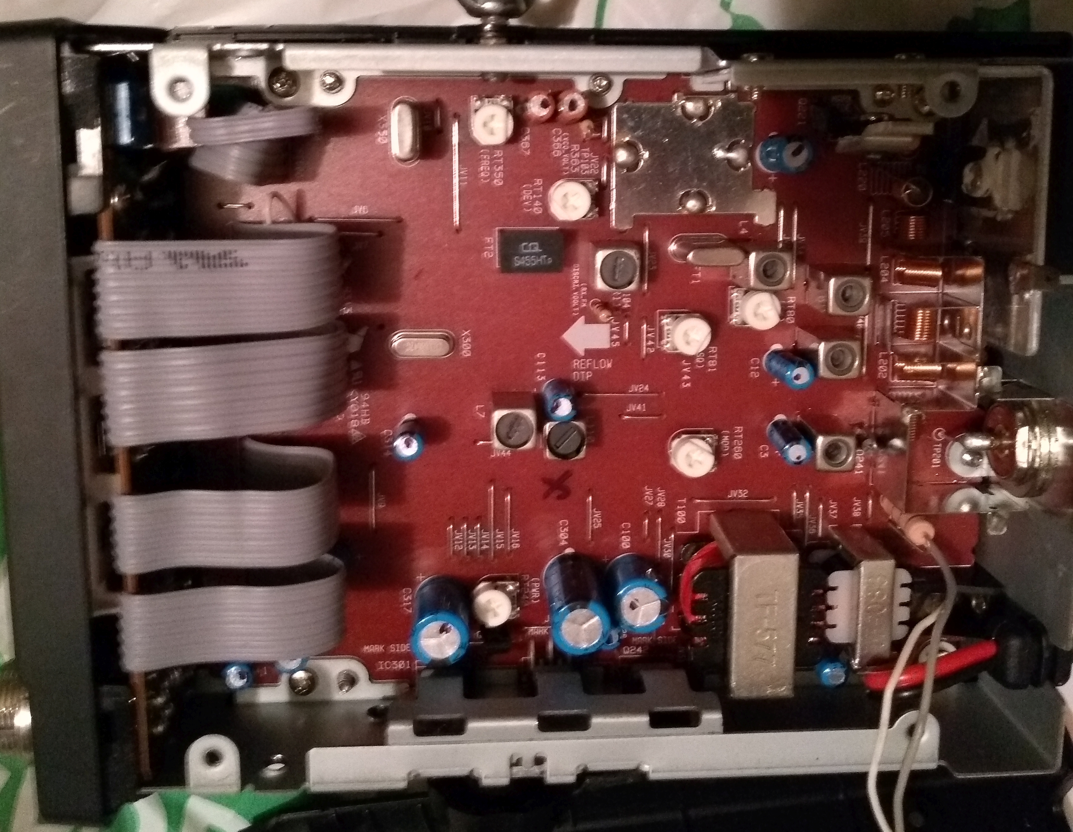

    Witam Wszystkich.
    Ostatnio wszedłem w posiadanie w/w radia cb. Radyjko jest ogólnie w świetnym stanie, ale jest jeden mankament. Rozmówcy zwracają mi uwagę, że pomimo silnego sygnału, mam za cichą modulację. W sieci jest niewiele informacji na temat tego radia. O drugiej i trzeciej generacji, jest dużo więcej wpisów. Na płycie głównej, jest kilka potencjometrów montażowych. Dwa z nich według mnie, odpowiadają za poziom modulacji. Jeden jest opisany jako (MOD), a drugi jako (AMC). Który z nich należy podciągnąć, żeby uzyskać zmianę głośności modulacji ?
    Za wszystkie sugestie i porady, z góry dziękuję.

    Czytałem ten wątek, tyle że autor nie sprecyzował jaki to model. Moje radio w środku wygląda zupełnie inaczej. Po jednej stronie płyty umieszczone są elementy regulacyjne, czyli: filtry trymery itp... Po drugiej stronie jest procesor, synteza i cała reszta elementów montowanych powierzchniowo. Poniżej foto od strony trymerów.

    Rozkręcając AMC nie wiele Ci to da bo i tak zdusi ogranicznik . Magiczny potencjometr "MOD" odpowiada za ogranicznik ale raz iż nie powinieneś zmieniać jego wartości - radio nie będzie spełniało norm nałożonych na producentów dwa możesz być przesterowany u innych i "siać" miedzy kanałami czyli rozmówcy klika kanałów w górę czy dół będą słyszeć szczątkowo twoją modulację, trzy możesz słyszeć "kwiknięcie" w głośniku przy wyłączaniu radia - w radiach typu Legend 1/Teddy - jest taki efekt przy zbyt bardzo okręconym ograniczniku.

    Novile , co z tego że widzisz jak on nie widzi :)
    Co raz częściej trzeba włączać tryb "jak krowie na granicy"
    być może autor ma brumiącą wkładkę w mikrofonie o czym nawet nie wie, rozkręcając ogranicznik .. będzie tylko głośniej brumił :)
    Trzeba trochę posprawdzać we własnym zakresie - chociaż by odsłuchać się na radiu obok , tu nie ma magicznego sposobu typu "wciśnij zielony przycisk - ok , uzyskałeś modulacje +200%" :)
    Tak to jest jak ktoś "podkręca" poziom fali nośnej na maksa, jak to zmodulować ?, jedynie w dół.
    Zmodulowana nośna zamiast pięknej sinusoidy wygląda jak zniekształcony trapez. :cry:
    Skąd ja to znam. :wink:
    Sztuczne obciążenie, oscyloskop i do dzieła.
    Profilaktycznie należałoby wymienić "wkładkę mikrofonową".

    Kupiłem to radio używane. Nie znam jego historii. Nie wiem, czy ktoś w nim nie kręcił. Dlatego zadałem to pytanie. A to, że nie rozpoznałem radia w wątku podanym przez kolegę Novile, to nie jest nic dziwnego. Ja tego radia do tej pory nie widziałem w środku.

    Temat załatwiony. uszkodzony był styk załączający modulację w mikrofonie.
