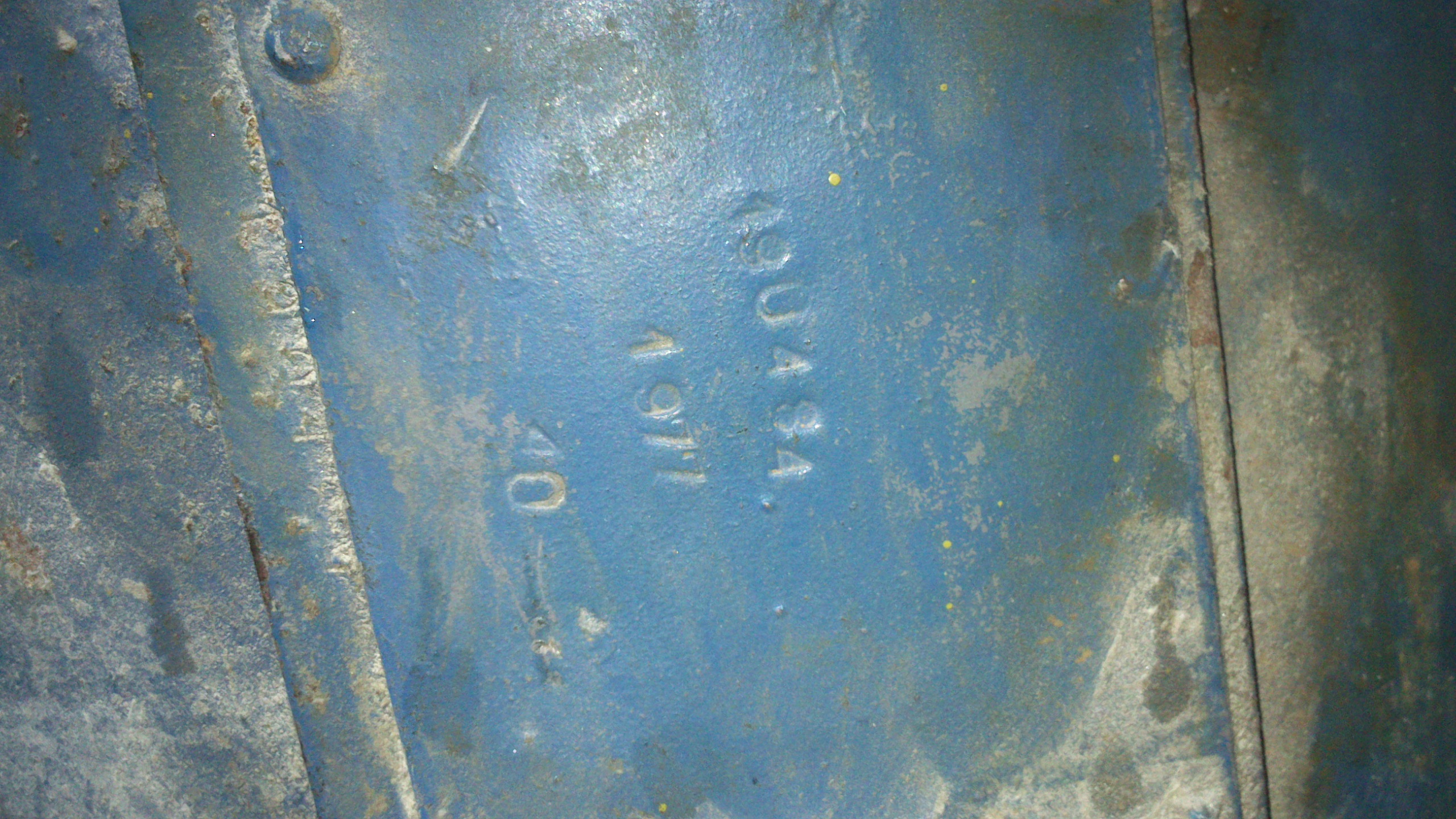

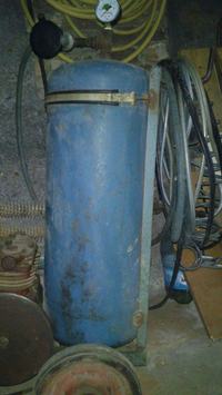

    Witam. Posiadam sprężarkę ze zbiornikiem okolo 45L. Jego rozmiary to około 28cm średnicy i 70 wysokości. Niestety nie wiem do jakiego ciśnienia mogę go bezpiecznie nabić, Sprężarka ma swoje lata i była to samoróbka. Zbiornik wygląda tak:
    Jakie jest bezpieczne ciśnienie dla zbiornika kompresora? Jakie jest bezpieczne ciśnienie dla zbiornika kompresora?
    Jedyne co jest na niem wybite te jakiś numer który widać na zdjęci ale nić po nim w internecie nie znalazłem. Póki co nabiłem go maksymalnie do 6 barów. Do jakiego ciśnienia bezpiecznie mogę nabić taki zbiornik??

    W obecnym stanie do żadnego ciśnienia . Może ta porada rozczarowuje ale jest adekwatna do stanu takowego zbiornika.

    Mógł byś wyjaśnić dlaczego? Dodam, że zbiornik nie jest skorodowany czy wgnieciony. Jest po prostu brudny. Jest on zamocowany na opaskę wiec również nic nie było do niego spawane.

    W środku mogła zbierać się woda, więc nie wiesz czy jest skorodowany od środka czy nie.Nie ma możliwości sprawdzenia.
