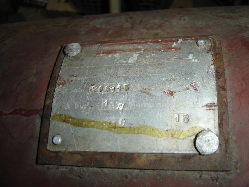

Jak ocenić maksymalne ciśnienie dla starego zbiornika 40L?
phanick 16 Maj 2007 22:06 2300 9
✨ Dyskusja dotyczy oceny maksymalnego ciśnienia roboczego starego zbiornika 40L znalezionego na strychu, którego oznaczenie ciśnienia jest nieczytelne (prawdopodobnie 3, 8 lub 9 atmosfer). Zbiornik wygląda na masywny i prawdopodobnie był używany w układzie sprężarki lub jako zbiornik powietrza do układu hamulcowego pojazdów ciężarowych, takich jak Star lub Jelcz. W układach hamulcowych tych pojazdów ciśnienie robocze wynosi około 7,2–8 atmosfer, a próba ciśnieniowa może sięgać nawet 30 atmosfer. Zbiornik posiada otwór, w którym montowany był zawór bezpieczeństwa oraz odwadniacz mechaniczny lub automatyczny. Obecność niewielkiej rdzy wymaga ostrożności, a do użytku domowego przy ciśnieniu 5-6 atmosfer zbiornik powinien być bezpieczny, pod warunkiem stosowania odpowiednich zaworów bezpieczeństwa i wyłącznika ciśnieniowego. Sprężarka ma służyć do pompowania kół rowerowych, piłek i hydroforu, co nie wymaga bardzo wysokiego ciśnienia. Zaleca się jednak dokładne oględziny zbiornika pod kątem uszkodzeń i korozji oraz ewentualne potwierdzenie parametrów przez specjalistę.
