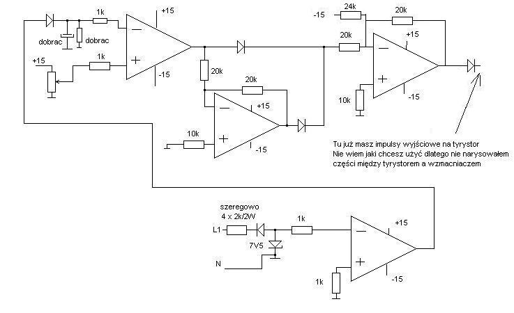

    To jest rozwiązanie czysto teoretyczne nigdy tego nie sprawdzałem ale wydaje mi się że powinien po oczywiście pewnych dostrojeniach zadziałać. Również chciał bym dodać że to jest rozwiązanie dla jednego tyrystora. Gdy byśmy chcieli zrobić dla 3 to trzeba wprowadzić odpowiednią separacje galwaniczną między fazą L1 a rezystorem obniżającym napięcie dla diody zenera (można wstawić małe trafo). Oczywiście między wyjściem z ostatniego wzmacniacza a tyrystorem również trzeba coś dla zapewnienia separacji wstawić.
    Wzmacniacze 4 w jednym np. TLO74CN
    • Schemat sterowania tyrystorów w trójfazowym mostku półsterowanym ster1.JPG (31.41 KB) Musisz być zalogowany, aby pobrać ten załącznik.

    poszukaj dok. układów np MIN63 lub DMM problemem będzie synchronizacja zapłonu tyryst. potrz, oscyloskop 2kanały. Ukł MIN i DMM to pełne mostki ale naswietlą Ci kwestię synch. imp zapł.

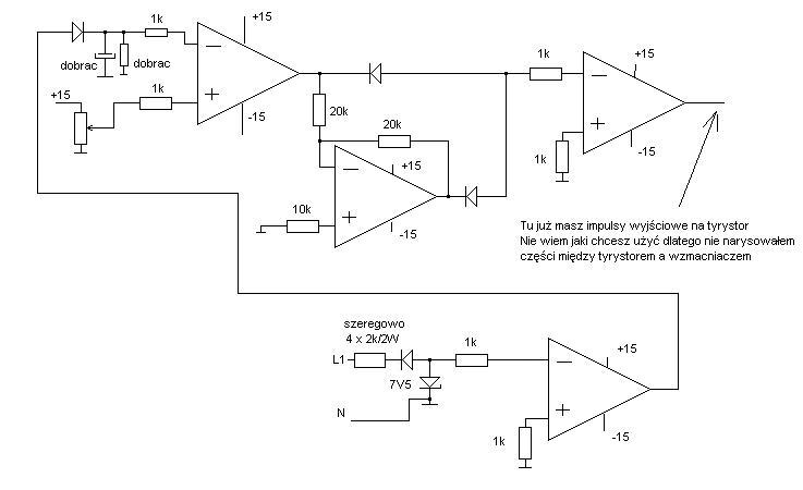

    A bym zapomniał za ostatnim wzmacniaczem trzeba zrobić proste dzielenie przez 2, lub cos takiego zrobić.
    • Schemat sterowania tyrystorów w trójfazowym mostku półsterowanym ster2.JPG (33.41 KB) Musisz być zalogowany, aby pobrać ten załącznik.

    Te szchematy już mi trochę rozjaśniły sprawę, ale jest problem tego typu, że ja bym chciał jednym potencjometrem sterować wszystkie 3 tyrystory.
    Bo przecież nie mogę sterować trzema potęcjometrami oddzielnie, byłyby rozbieżności w kątach wysterowania. Trzeba jakoś sprzęgnąć wszystkie trzy tory sterowania do jednego potencjometru - może jakieś sugestie :D

    Aby to działało z jednym potencjometrem trzeba z tych 2 lustrzanych schematów co miały by sterować T2 i T3 wywalić rezystory nastawne i skorzystać z napięcia wychodzącego z pierwszego rezystora nastawnego.
    Najlepiej by było jeśli byśmy jak już wspominałem zrobili na wejściu układu separacje galwaniczną lecz nie koniecznie (zamiast tych czterech połączonych w szereg rezystorów 2W wstawić transformatorki) . Oczywiście na wyjściu też MUSI być separacja inaczej będzie wielkie BUMM.

    musisz izol. obw bramkowe czyli trzy trafo bramkowe , każdy z własnym ukł formowania imp. synchronizowany siecią energet. i wtedy możesz próbować ukł . prop. przez kol.Mikołaja -co chcesz tym zasilić?

    Myślę że ten schemacik nie wymaga nadmiernego komentarza . Dodam tylko że R1 i R2 ustalają zakres regulacji P1. A stała czasowa R3 i C1 to około kilkunastu milisekund.
    • Schemat sterowania tyrystorów w trójfazowym mostku półsterowanym Ster-m-3f.jpg (27.27 KB) Musisz być zalogowany, aby pobrać ten załącznik.

    Rok temu byłem zmuszony zaprojektować podobny układ , z taką różnicą,że tyrystory były sterowane za pomocą transformatorków impulsowych.
    Z doświadczenia wiem ,że rezystor ładujący kondensator( w tym wypadku R3) powinien być regulowany w celu ustawiania współbieżności wszystkich trzech faz.
    Druga uwaga, to odseparowanie napięć sterujących wejścia odwracające wmacniaczy operacujnych za pomocą diod .
    pozdrawiam

    To jest fragment schematu oryginalnego sterownika spawarki , działa mi już kilka lat bez problemów . Co do współbieżności to można dobrać jeśli jest to ważne w jakimś układzie ( w większości przypadków rozbieżność 10 – 15% jest bez znaczenia) . A w jakim celu chcesz stosować te diody pytam z ciekawości .

    Myślę że koledze chodziło o wartości elementów , i tu pojawia się problem ponieważ fabryka nie chciała się przyznać jakich elementów użyła . Ten schemat powstał z fragmentów opisujących budowę polskich spawarek ( może na licencji ). Po prostu schemat był blokowy a później każdy blok był rozrysowywany ale bez szczegółów . Ja to wszystko połączyłem do kupy i powstałą spawarka. Oczywiście na tym schemacie brakuje takich układów jak detektor łuku ,czy układ gorącego zajarzenia . A ja swoją dokumentację z obliczeniami wartości elementów gdzieś posiałem , jeśli ktoś sobie nie poradzi to pomogę .
