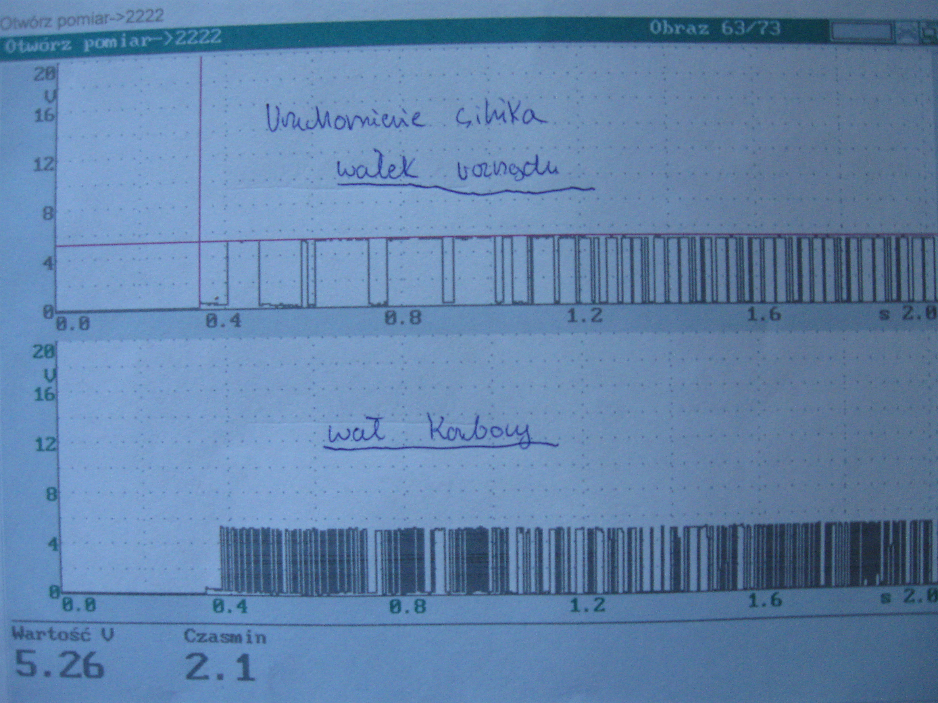

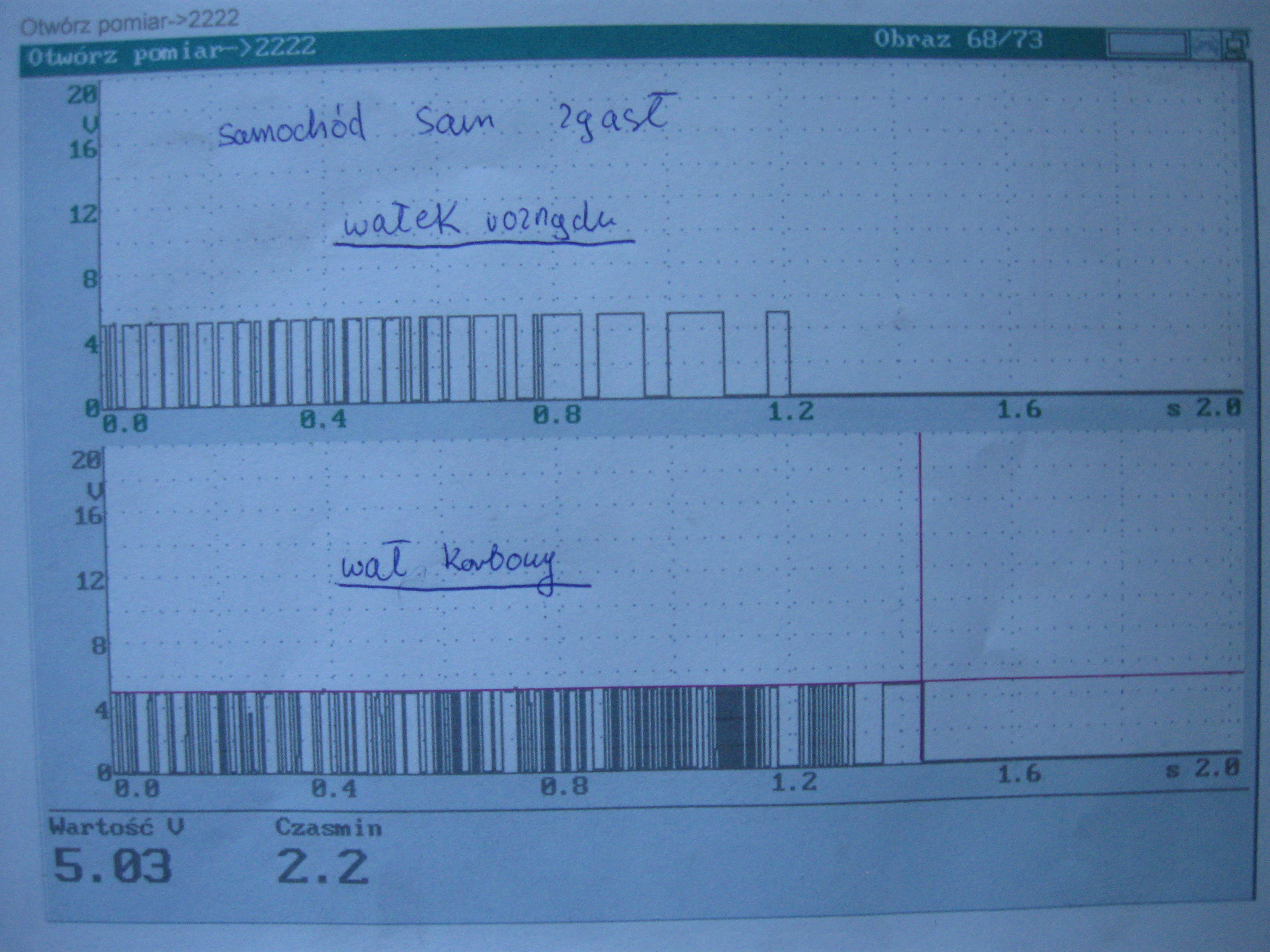

    grala1 napisał:
    Proponuję podpiąć pod oscyloskop i zobaczyć jak wygląda sygnał z czujnika - jeżeli jesteś pewny zasilania i przewodu sygnałowego.
    Pamiętaj że pomiar zasilania i ciągłości przewodów miernikiem nie daje 100% pewności.
    Na VAGu widać obroty czy jest cisza?
    Poniżej umieszczam skany z oscyloskopu, proszę o weryfikację.
    • Golf V 1.9 TDI BKC - Silnik gaśnie po 5 sekundach błąd 16706 / P0726 IMG_6941.jpg (1.98 MB) Musisz być zalogowany, aby pobrać ten załącznik.
    • IMG_6940.jpg (2.09 MB) Musisz być zalogowany, aby pobrać ten załącznik.
    • IMG_6942.jpg (2.03 MB) Musisz być zalogowany, aby pobrać ten załącznik.
  • #13 12430798
    kubas10
    Poziom 25  
    Posty: 2849
    Pomógł: 42
    Ocena: 1548
    Dzisiaj podmieniłem czujnik położenia wałka rozrządu ale niestety bez skutków. Czy któryś z szanownych kolegów mógłby rzucić okiem na wykres z czujnika położenia wału korbowego ? Czy przebieg ten jest poprawny ?. Ewentualnie prosił bym o wzorcowy przebieg z tego czujnika do tego silnika.
  • #14 12442112
    RomanFilipecki
    Posty: 217
    Pomógł: 22
    Ocena: 32
    Nie jestem znawca komputerow samochodowych ale o pomiarach oscyloskopowych moge cos powiedziec.
    Jezeli zasilanie czujnika jest 5 v to poziomy sa poprawne.
    Sadze ze uzyles zbyt wolnej podstawy czasu dlatego przebieg ten szybszy czyli obrotow walu korbowego jest zle przedstawiany.
    Natomiast na obrazku 6940 widac ze sygnal walka zwalnia i konczy sie wczesniej niz walu korbowego. Ja rozumiem ze jest tam przelozenie ale to nalezy sprawdzic. Proponuje ponowic pomiar na szybszej podstawie czasu, zarejestrowac go dla ulatwienia przy stalej predkosci obrotowej silnika i poczekac na efekty. Chetnie spojrze na tak zarejestrowany przebieg. A co do konstrukcji czujnik obrotow walka rozrzady daje 1 czy wiecej impo / obr?
    Tak na oko wyglada na luz ale jak to mozliwe?

    Witam, dziękuje za odpowiedź. Jutro postaram się poprawić parametry i podesłać wykresy. Niestety oscyloskop jest wbudowany w tester diagnostyczny mega macs 55. Mało jest możliwości kalibracji sygnału.
