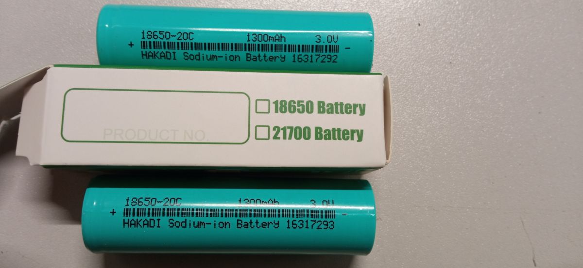

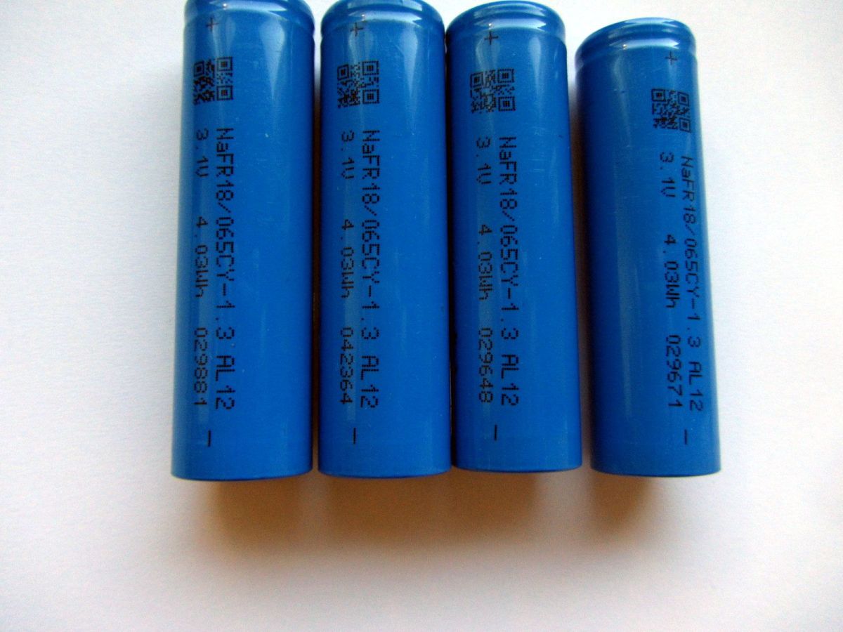

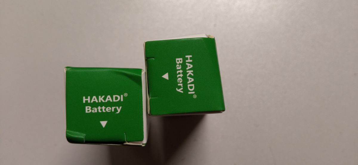

Postanowiłem zakupić takie ogniwa i je przetestować. Do testu zakupiłem dwie sztuki o pojemności 1300mAh w popularnej obudowie 18650. Ogniwa te są minimalnie wyższe od ich odpowiedników Li-Jon.
Wersja którą ja wybrałem to 20C co wedle mojej wiedzy oznacza, że z takiego ogniwa można pobrać prąd 26A (20xC - czyli dwudziestokrotność pojemości).

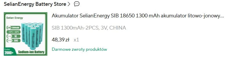

Ogniwa zakupione na Aliexpress w cenie ok 48zł za dwie sztuki wraz z przesyłką.
Zazwyczaj paczki z Aliexpress w ostatnim czasie docierają do mnie w terminie do 10 dni - najprawdopodobniej pocztą lotniczą. Liczyłem się przy tym zakupie, że skoro są to baterie to będzie to dłuższy czas dostawy, jak też informował o tym sprzedawca w opisie. Paczka dotarła po ok 2 tygodniach. Liczyłem, że będzie to raczej dużo dłuższy termin. Ogniwa były zapakowane w kartoniki, owinięte kawałkiem folii bąbelkowej i zapakowane w foliową kopertę, która sama w sobie zawierała folie bąbelkową.

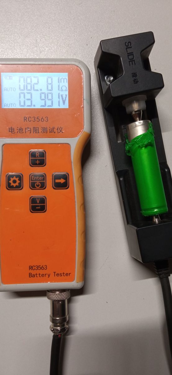

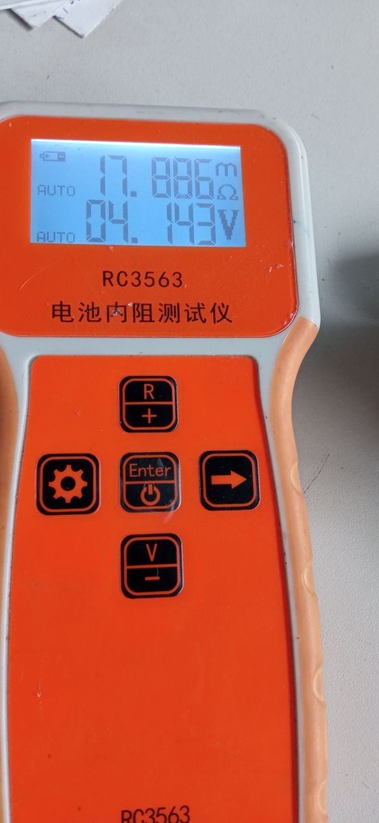

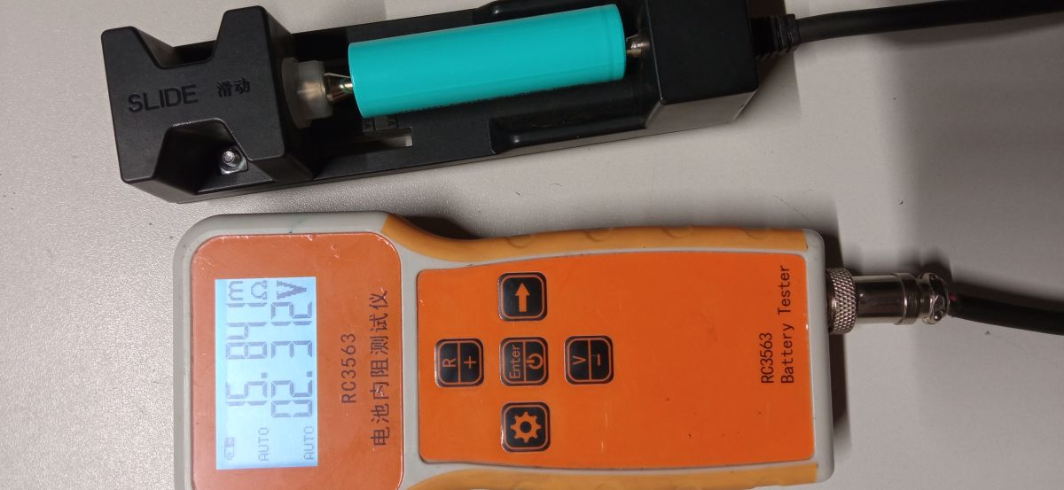

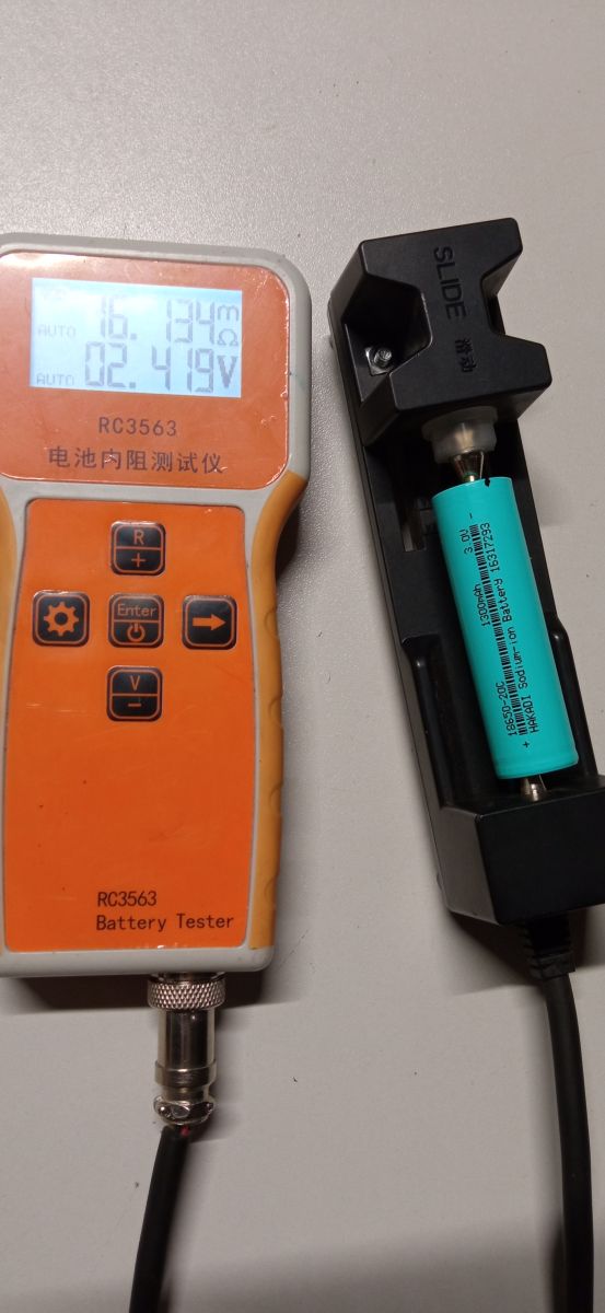

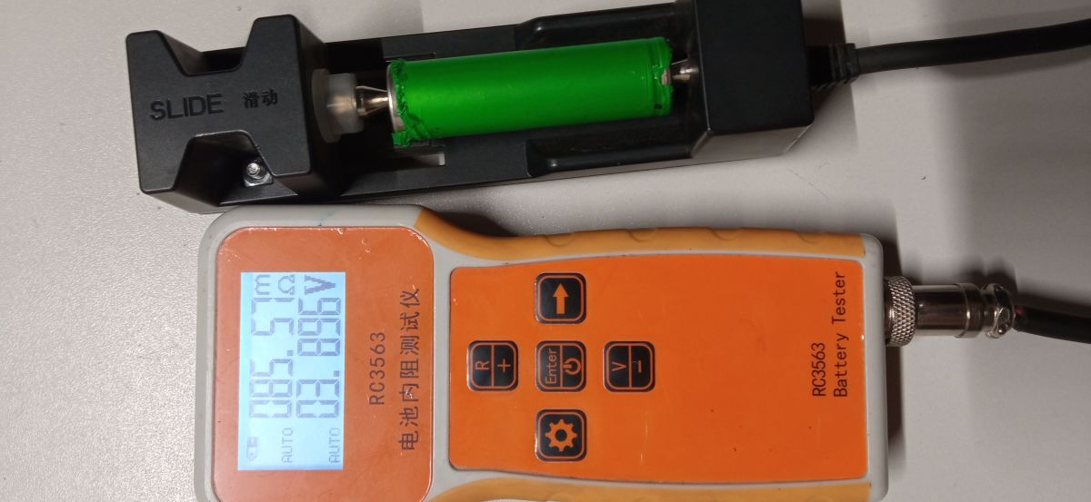

Test zacząłem od sprawdzenia rezystancji ogniw.
"Bez kropki"
"Kropka"
Jak widać, rezystancję są do siebie zbliżone.

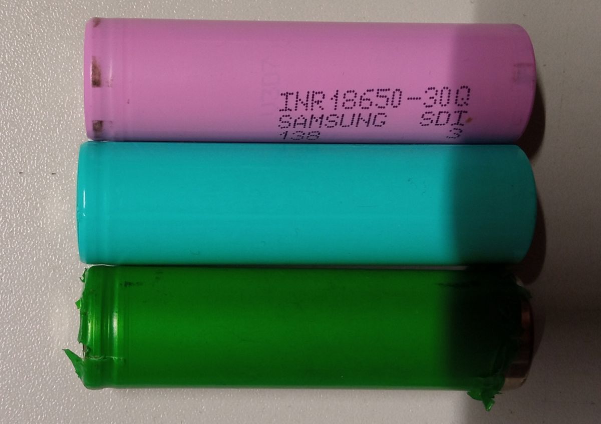

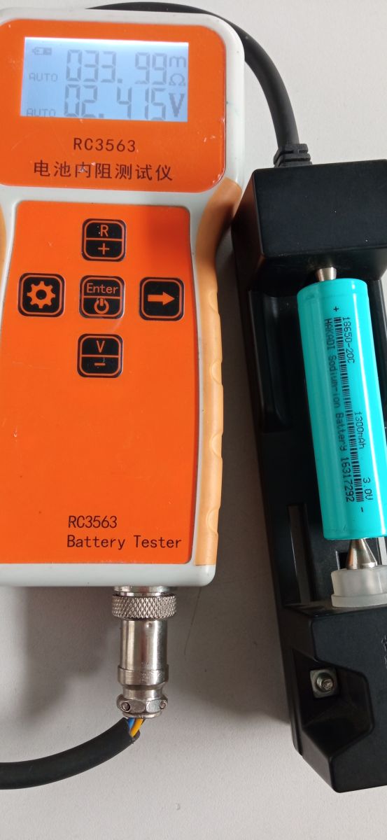

Z ciekawości sprawdziłem rezystancję ogniw Li-Ion, których używam w latarce czołowej. Dają one radę zasilać ją przez kilka godzin.
Okazało się jednak, że ich stan pozostawia wiele do życzenia. Z tego co pamiętam to były one chyba wyjęte z baterii z laptopa i miały pojemność ok 2200 lub 2600mAh. Po ich naładowaniu i rozładowaniu wyszło teraz, że mają ok 800mAh. Do lampki wystarczą ale jak widać ich czas dobiega końca.
Jak widać ogniwa sodowe mają tutaj dużo niższą rezystancję ale czy tak jest zawsze czy to tylko wina tego, że moje ogniwa litowe są już w tragicznym stanie?

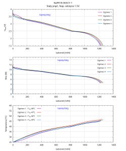

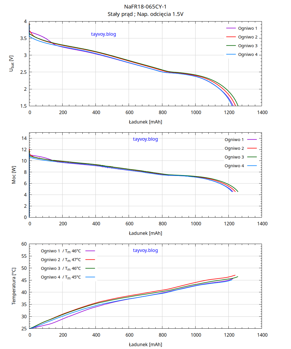

Zauważyłem, że temperatura ogniw zaczęła wzrastać więc zacząłem ją notować.
W tabeli pojawiły się nowe kolumny: Temperatura początkowa oraz temperatura końcowa. Tutaj raczej nie trzeba wyjaśniać co oznaczają.

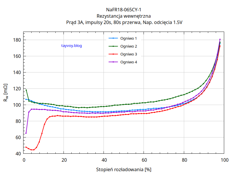

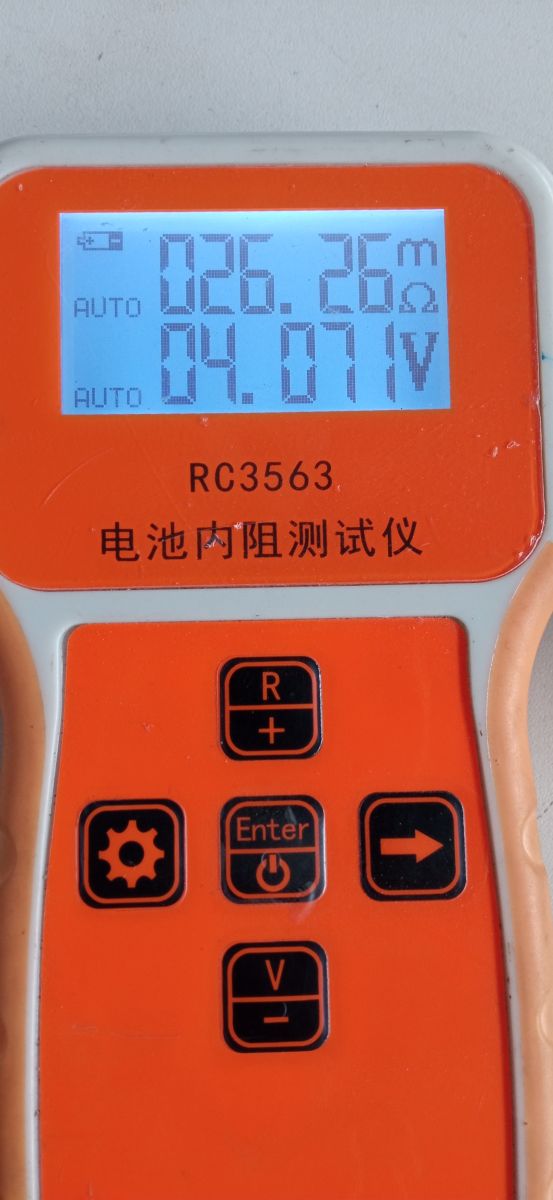

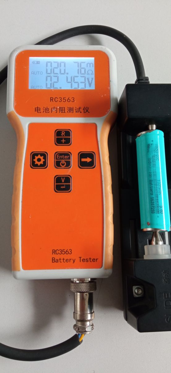

Na koniec postanowiłem zbadać ponownie rezystancję wewnętrzną po wykonanych poprzednio testach.
Bez kropki
Kropka
Porównałem ją sobie ale zauważyłem, że pomiar był dokonany przy innym napięciu więc postanowiłem dokonać pomiaru raz jeszcze.
Bez kropki
Kropka

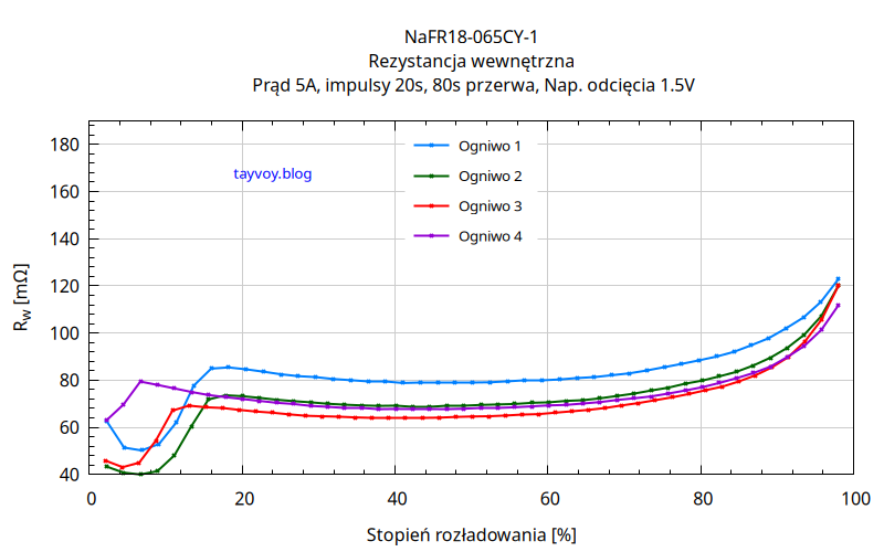

Duża rezystancja wewnętrzna ogniwa powinna powodować wzrost jego temperatury wraz ze zwiększeniem prądu pobieranym z ogniwa. Powinny pojawaić się spadki napięć, powinno być widać jak wraz ze wzrostem prądu zmniejsza się napięcie na zaciskach ogniwa i wrasta po odłąceniu obciążenia. Powinno dojść zmniejszego jego pojemności, powinien zmniejszyć się czas samorozładowania.
Z tm wsztykim mamu tutaj właśnie do czynienia, widoć to dokładnie na tych pomiarach.
Rezystancje wewnętrzne obu ogniw przed testami były bardzo podobne. Czy doszło do uszkodzenia ogniwa w czasie testu? Czy może jednak taka brak jest powtarzalności w jakośći oferwanych ogniw?
Już na początku testu można było zaobserwować, że ogniwo "bez kropki" odbiega odtego drugiego i różnica uwypukla się wraz ze większeniem prądu obciążenia.

| Pomiar | Weszło przy ładowaniu [mAh] | Początkowe napięcie pod obciążeniem [V] | Napięcie po odłączeniu obciążenia [V] | Temperatura początkowa [°C] | Temperatura końcowa [°C] | Pojemność do napięcia 1.5V [mAh] | Czas rozładowania do napięcia 1,5V [min] | 1 | 830 | (4,05) 1,81 | 3,95 | 23 | 32 | 70 | 0:16 |
Po tym teście raczej nie próbowałbym większych prądów. Nie mam doświadczenia z takimi testami przy ogniwach i nie wiem jakich temperatur się tam spodziewać ale te zrobiły na mnie wrażenie.
Widać po testach z większymi prądami (w sumie przy mniejszych też widać to po pojemności), po czasie rozładowania, że ogniwo "bez kropki" jest dużo słabsze. Można też zauważyć, że napięcie po odłączeniu zasilania po rozładowaniu ogniw w przypadku "bez kropki" jest ono takie jak przy naładowanym ogniwie. Podczas tego testu ogniwo "bez kropki" puściło "soki". Zaczął się z niego wydobywać jakiś płyn, który to był bezbarwny.
Bez kropki
Kropka
Bez kropki
Kropka
Po tych wszystkich testach i pomiarze rezystancji wewnętrznej na koniec pomyślałem, że warto sprawdzić raz jeszcze stan tego lepszego ogniwa, czy czasem te temperatury przy większych prądach oraz te ciągłe ładowania czy rozładowania nie spowodowały pogorszenia stanu ogniwa.

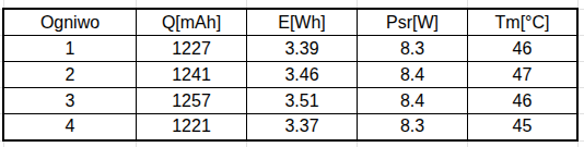

| Pomiar | Weszło przy ładowaniu [mAh] | Początkowe napięcie pod obciążeniem [V] | Napięcie po odłączeniu obciążenia [V] | Pojemność do napięcia 3V [mAh] | Czas rozładowania do napięcia 3V [min] | Pojemność do napięcia 1.5V [mAh] | Czas rozładowania do napięcia 1,5V [min] | 1 | 1259 | (4,01) 3,77 | 2,11 | 760 | 71 | 1410 | 131 |
Jak widać pojemność spadła o jakieś 10%.

Jedno z ogniw miało pojemność nieznacznie większą niż zadeklarował producent - może te ogniwa pochodzą z różnych serii produkcyjnych, może jedno z nich jest uszkodzone. Trzeba by przeprowadzić podobne testy na większej ilości ogniw.
Te ogniwa raczej nie zastąpią Li-Ion lub Li-Pol 1:1 z powodu różnicy w napięciach minimalnych, które to stwarzają problemy przy ich ładowaniu. Można tutaj montować zabezpieczenia ogniw Li-Ion przed rozładowaniem co rozwiązałoby raczej problem ich ładowania ale ograniczamy wtedy znacznie ich pojemność co powoduje brak sensu na przejście z ogniw litowych na sodowe.
