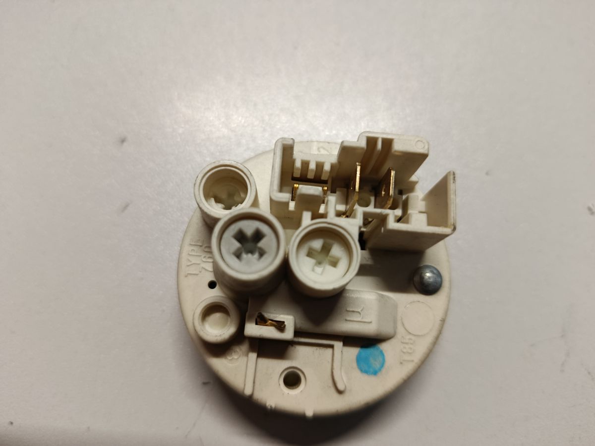

    Poniżej na zdjęciach budowa presostatu mechanicznego.

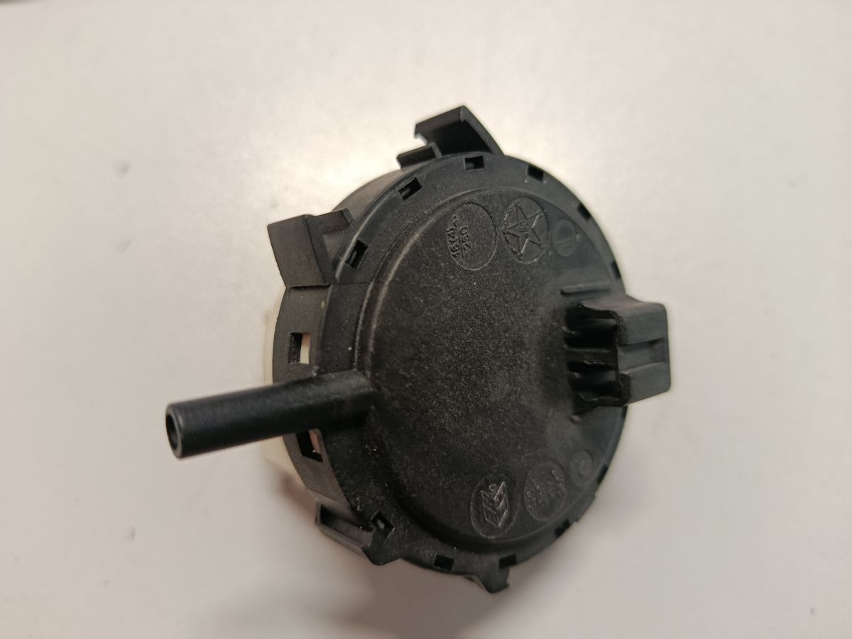

    Zbliżenie na czarny mechaniczny hydrostat z króćcem i złączem elektrycznym
    Presostat mechaniczny z widocznymi złączami elektrycznymi i śrubami regulacyjnymi.
    Zbliżenie na mechaniczny presostat pralki z widocznymi złączami i śrubami regulacyjnymi

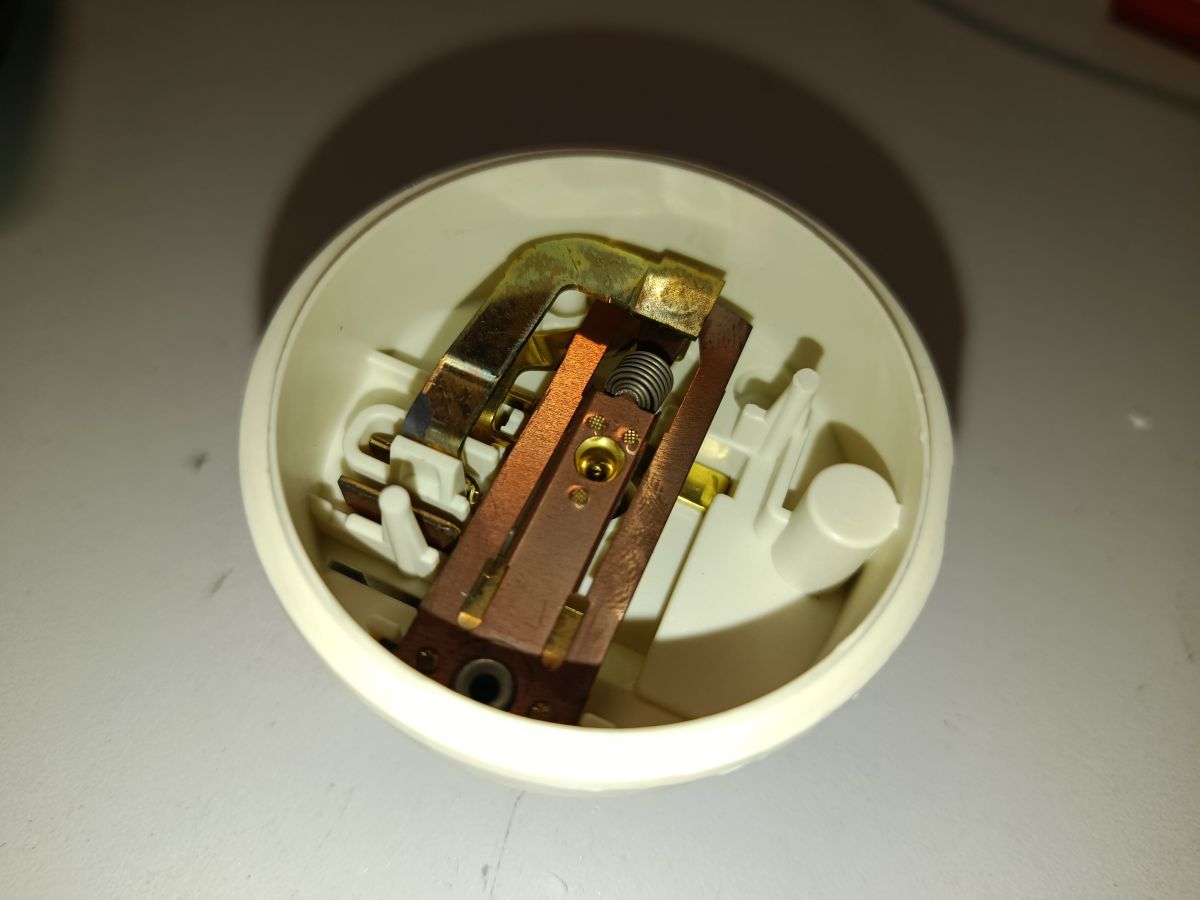

    Wnętrze mechanicznego presostatu z widocznymi stykami i sprężyną
    Wnętrze mechanicznego presostatu z widoczną sprężyną i stykami elektrycznymi

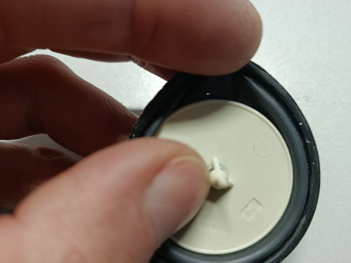

    Rozebrany mechaniczny presostat z widoczną membraną i stykami elektrycznymi
    Mamy tutaj membranę na którą działa ciśnienie powietrza zmieniające się pod naporem wody w bębnie. Przesunięcie membrany powoduje przesunięcie elementu, który to przesuwa styki elektryczne.

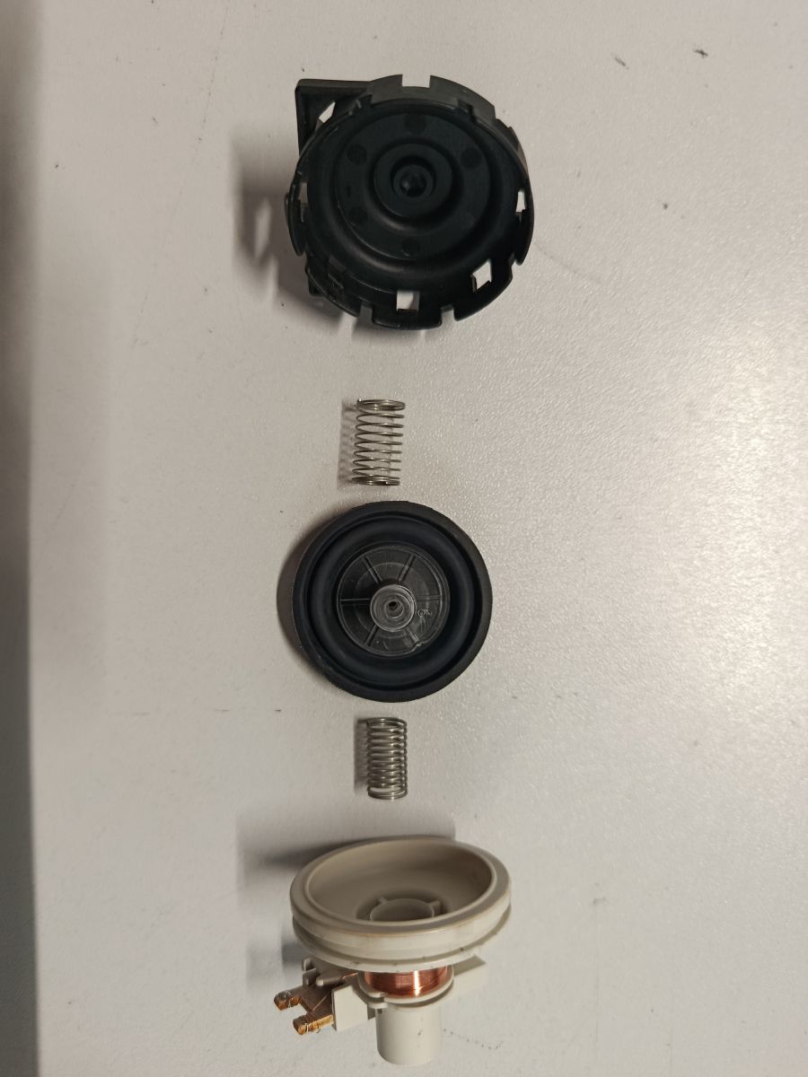

    Rozłożony mechaniczny presostat z widocznymi sprężynami i membraną na białym tle
    Element membrany presostatu z metalowym trzpieniem i uszczelką gumową

    Jak widać budowa presostatu nie jest skomplikowana. Presostat mechaniczny jest dość prosty do sprawdzenia. Wystarczy tylko dmuchnąć w wężyk i nasłuchiwać czy styki się przełączyły. Można też to sprawdzić multimetrem. Jednak w ten sposób nie sprawdzimy przy jakim ciśnieniu dochodzi do przełączenia styków i czy to ciśnienie jest poprawne.
    W obu rodzajach presostatów mamy śrubę regulacyjną za pomoc której regulujemy siłę sprężyny która to przeciwstawia się ciśnieniu z wężyka. W presostatach mechanicznych czasem możemy spotkać większą ilość śrub do regulacji styków. Możemy też spotkać okazy z większą liczbą styków.

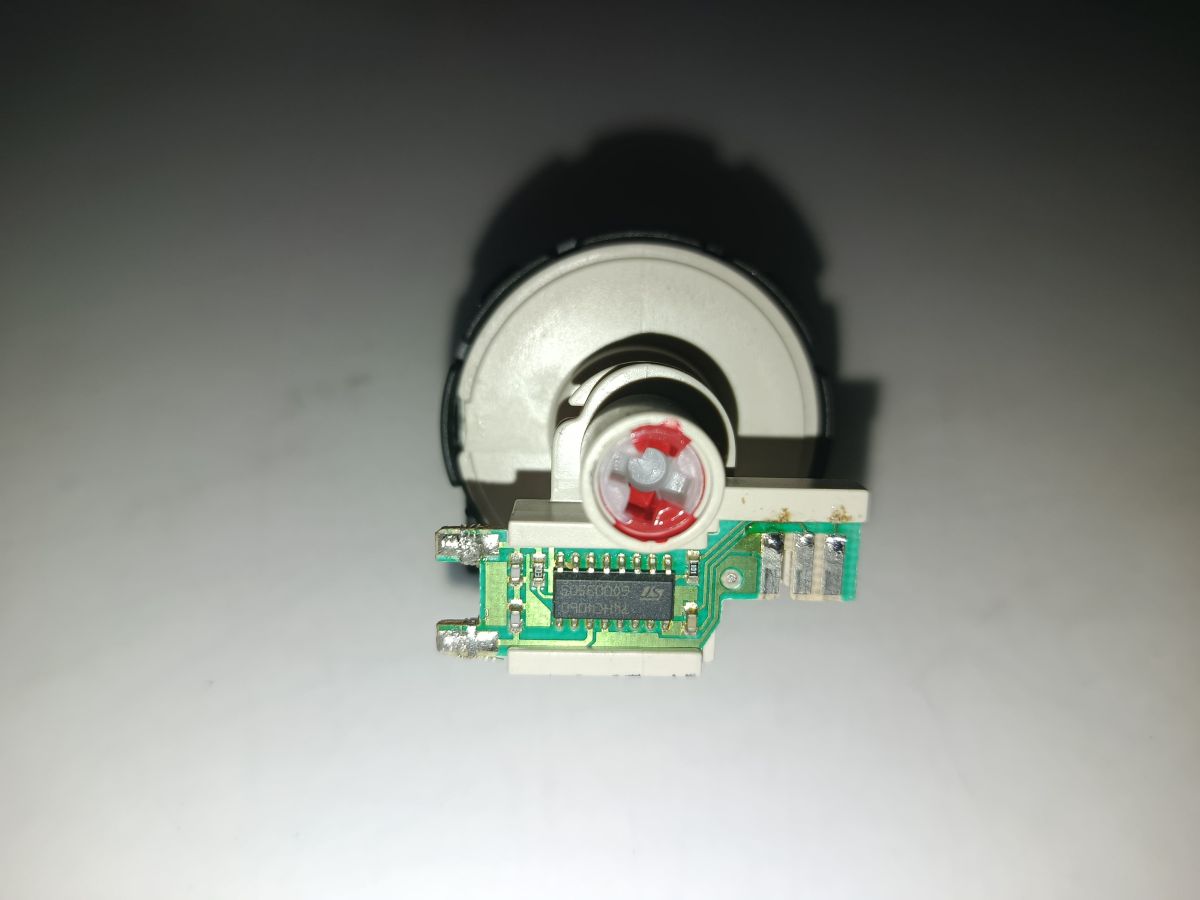

    Presostat elektroniczny jest trochę bardzie skomplikowany a jak widać na powyższych zdjęciach może również posiadać dodatkowe elementy elektroniczne.
    Tutaj możemy dokonam kolejnego podziału – podzieliłbym to na aktywne i pasywne presostaty.
    Pasywne to te bez układów elektronicznych, aktywne to te z układami elektronicznymi.
    Te z elementami elektronicznymi są moim zdaniem bardziej interesujące i poświęcę im tutaj więcej uwagi.
    Presostat elektroniczny jest podpięty do programatora (czy też sterownika) pralki. W przypadku pasywnego presostatu programator ma wbudowany generator częstotliwości a zmiana pozycji rdzenia w cewce powoduje zmianę częstotliwości. W presostatach aktywnych, generator umieszczony jest w presostacie. Programator odczytuje tylko generowaną częstotliwość z presostatu.
    Presostat aktywny można łatwo sprawdzić za pomocą oscyloskopu czy miernika częstotliwości. Wystarczy go podpiąć do zasilania i mierzyć częstotliwość na wyjściu dmuchając w wężyk. Oczywiście w ten sposób sprawdzimy czy działa ale tak jak w przypadku presostatu mechanicznego nie będziemy pewni czy częstotliwość na wyjściu jest poprawna w stosunku do ciśnienia w wężyku. Może np. sprężyna straciła swoje właściwości, może ktoś kręcił śrubą która ją napina a może membrana jest dziurawa.
    Zbliżenie uszkodzonej gumowej membrany z presostatu pralki trzymanej w rękach
    Tutaj akurat dziurawa membrana z presostatu mechanicznego - presostat przełączał styki przy dmuchaniu w niego. Czy działał tak do końca życia pralki? Ciężko stwierdzić bo ja go dostałem po pewnym czasie jak pralka poszła do utylizacji. Pralka umarła na co innego. Dziury w membranie mogły powstać już po śmierci pralki. Mogły być i też z jej życia ale wtedy raczej powinna pobierać więcej wody przy takim uszkodzeniu.
    W naszym przypadku presostat elektroniczny aktywny jest z układem 74Hc4060.

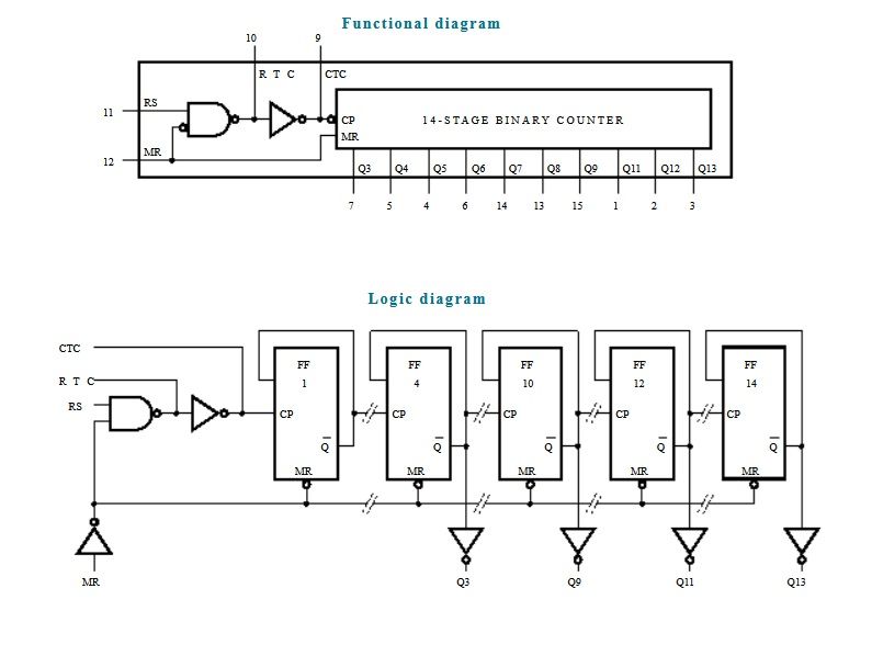

    Niby mamy napisane że jest to 14 stopniowy dzielnik a na rysunku z pinoutem z dokumentacji mamy tyko 10 wyjść Q.
    Jak zobaczymy schemat blokowy naszego układu to zauważymy, że niektóre wyjścia nie są wyprowadzone na zewnątrz.
    Schemat funkcjonalny i logiczny układu 74HC4060, 14-bitowego dzielnika częstotliwości

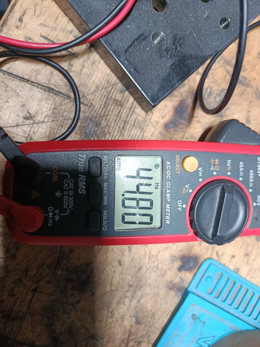

    Poniżej zdjęcia tego co mamy na poszczególnych wyjściach przy ciśnieniu atmosferycznym.

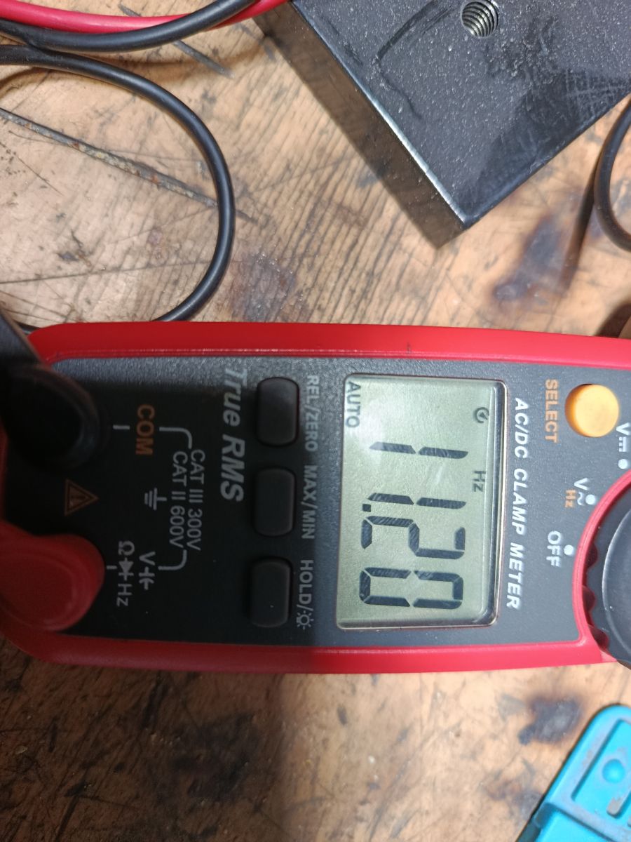

    Q13
    Multimetr pokazujący pomiar częstotliwości 11,20 Hz w trybie AUTO
    Q12
    Miernik częstotliwości pokazujący wartość 22,41 Hz na drewnianym stole warsztatowym
    Q11
    Multimetr cęgowy pokazujący częstotliwość 44,80 Hz w trybie pomiaru Hz

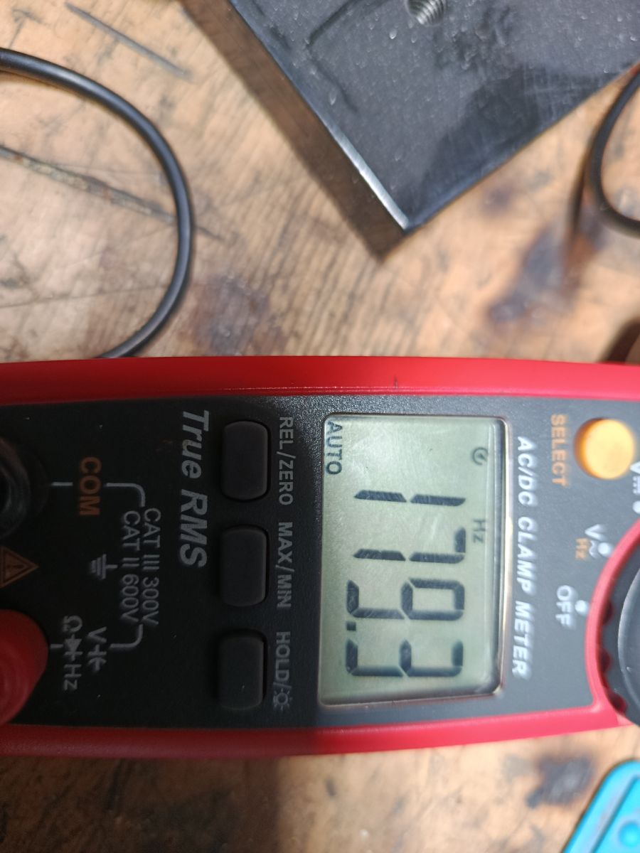

    Q9
    Pomiar częstotliwości 179,3 Hz na mierniku cęgowym True RMS

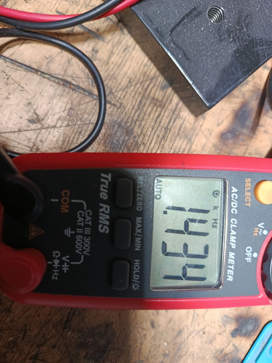

    Q6
    Cyfrowy miernik cęgowy pokazuje pomiar częstotliwości 1434 Hz.

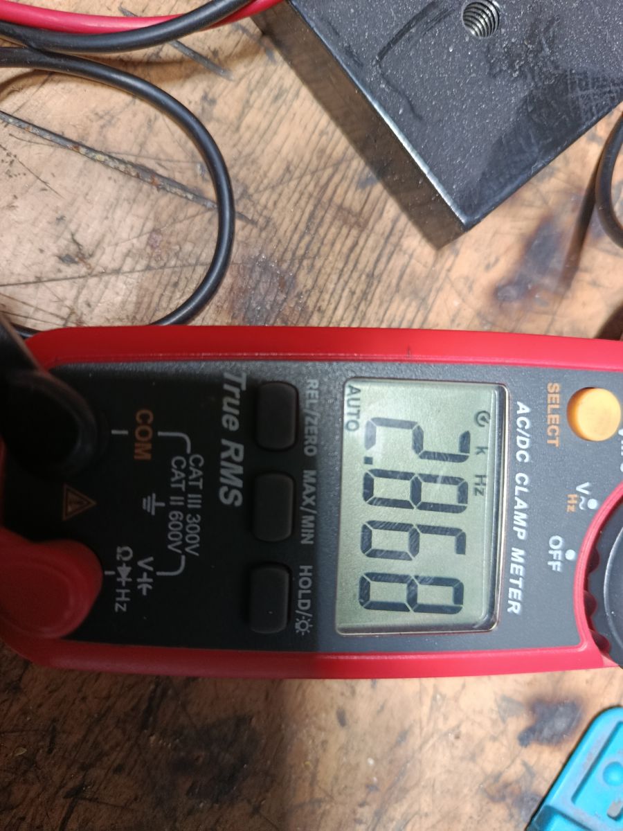

    Q5
    Miernik cyfrowy pokazujący częstotliwość 2868 Hz podczas pomiaru

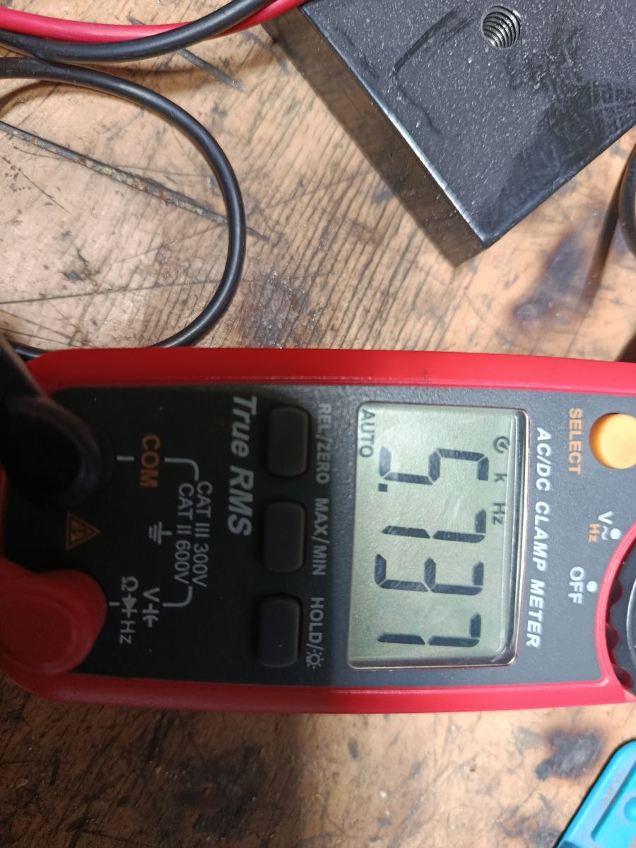

    Q4
    Wyświetlacz miernika pokazujący częstotliwość 5737 Hz (5,737 kHz)

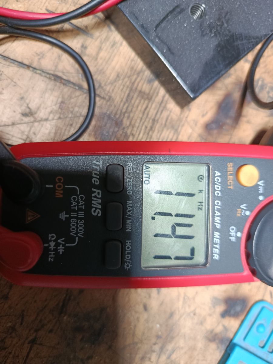

    Q3
    Multimetr z pomiarem częstotliwości 1147 Hz ustawiony na funkcję kHz
    Może zapiszę te pomiary w formie tabelki, będziemy mogli wtedy coś zauważyć.
    WyjścieCzęstotliwość [Hz]
    Q1311,20
    Q1222,41
    Q1144,80
    Q9179,30
    Q8358,4
    Q7717,1
    Q61434
    Q52868
    Q45737
    Q31147
    Widzimy, że czym niższy numer wyjścia tym częstotliwość jest wyższa. Każde następne wyjście ma dwa wyższą częstotliwość. Q13 – 11,2Hz, Q12- 22,41Hz, Q11 – 44,8Hz.
    Możemy tak sobie mnożyć te wyjścia przez 2 lub użyć potęg liczby 2 by szybciej wyliczać co jest na poszczególnych wyjściach.
    Q13 to tak naprawdę wyjście nr 14 czyli 2^14 (2 do potęgi 14)=16384
    Wyjście Q9 to wyjście 10 czyli 2^10=1024
    Między wyjściem Q13 a Q9 mamy różnicę 4 czyli 2^4=16
    Czyli 11,2Hz x 2^4= 179,2Hz
    Miernik pokazał nam na wyjściu Q9 179,3Hz.

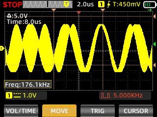

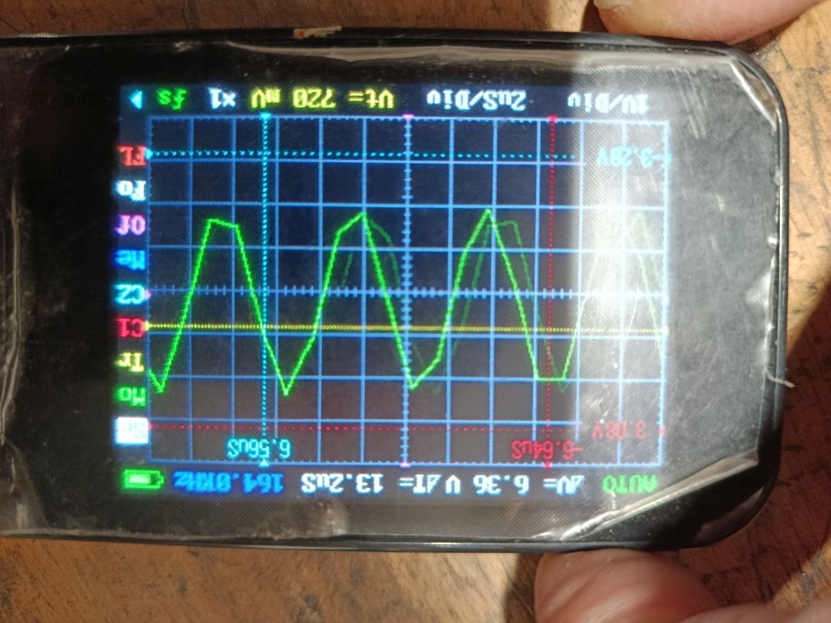

    Zobaczmy więc co pokazuje nam pomiar pomiędzy pinem 10 i 11 naszego układu.
    Wykres przebiegu sygnału z oscyloskopu z wyraźną falą trójkątną
    Trochę to dziwne. Skąd tam 164kHz?
    Przecież z wyliczeń wychodzi 183,5kHz. No dobra, jakiś błąd pomiarowy miernika pomnożony przez 2^14 ale żeby aż prawie 19,5kHz różnicy. Trochę duży ten błąd nam wyszedł.
    Jakiś pomysł skąd to się mogło wziąć?

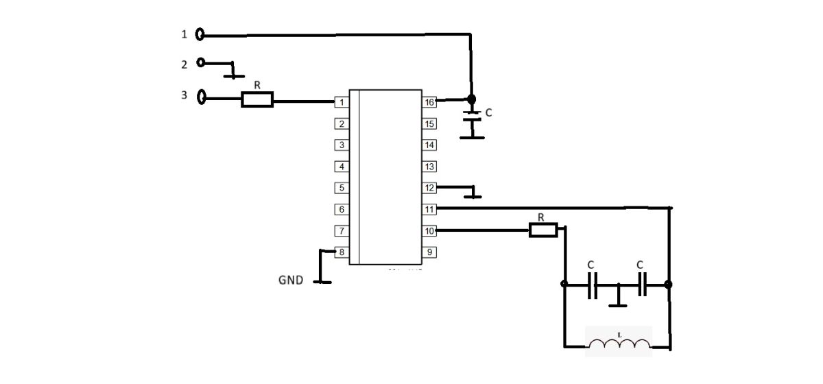

    Jak wcześnie napisałem mamy tam generator LC pomiędzy wejściem 10 i 11.
    Poniżej schemat naszego układu na presostacie.
    Schemat układu z generatorem LC oparty na układzie scalonym 74HC4060.
    Przepraszam za "odręczny" rysunek.
    Podpinając miernik czy też oscyloskop za pomocą sondy do naszego układu wprowadzamy w nim zmiany poprzez podłączenie do niego dodatkowej rezystancji czy też pojemności. Te dodatkowe wartości wprowadzają zmiany w generatorze LC przez co nasz przebieg jest inny gdy podpinamy sondę i inny gdy jej tam nie ma.
    Oznacza to, że tak naprawdę mamy inną częstotliwość na naszym generatorze a próbując ją zmierzyć zmieniamy w tym samym czasie częstotliwości na każdym wyjściu naszego układu.
    Może się okazać, że inną częstotliwość zmierzymy mierząc multimetrem na generatorze a inną mierząc np. oscyloskopem czy innym multimetrem.
    Zobaczmy co się stanie jak będziemy mierzyć w tym samym czasie częstotliwość na generatorze i na wyjściach układu.
    Przebieg sinusoidalny 176,1 kHz na ekranie oscyloskopu z ustawieniami pomiaru
    Przebieg sygnału 176,1 kHz na ekranie oscyloskopu

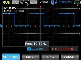

    Widać teraz, że nasz dzielnik zaczyna działać lepiej.
    Na generatorze mamy jakieś 176,1kHz.
    Np. na wyjściu Q13 mamy 10,59Hz
    Wykres sygnału prostokątnego z oscyloskopu, częstotliwość 10,59 Hz
    Czyli 10,59Hz x 2^14 = 173,5kHz
    Teraz to różnica 2,6kHz. Niby też dużo ale 2^14 to 16384.
    2600Hz:16384=0,15Hz
    Czyli błąd pomiarowy 0,15Hz

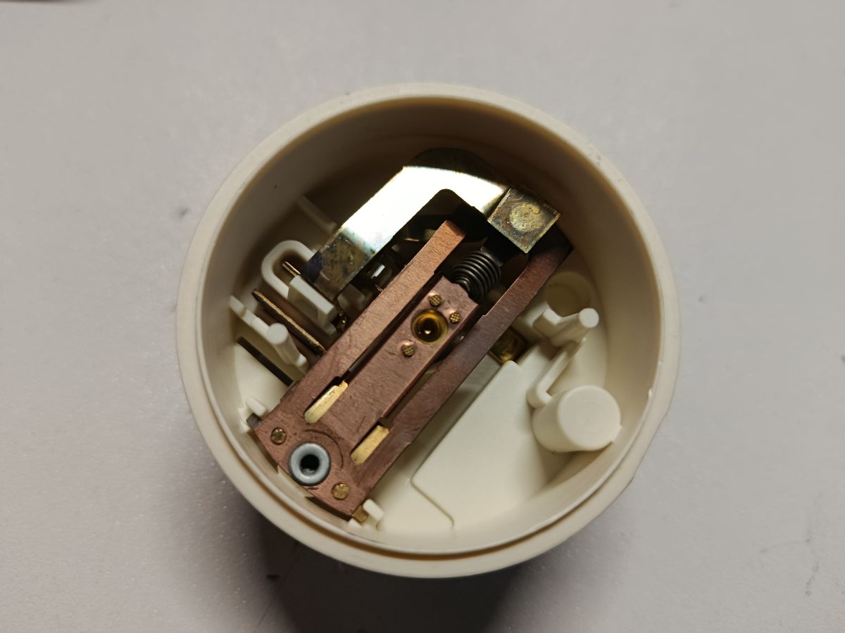

    Ja przy diagnozie usterki swojej pralki rozebrałem presostat i też zauważyłem ten rdzeń cewki i scalak, domyślając się jak to działa zamiast presostatu podłączyłem generator i sprawdzałem czy elektronika reaguje na napełnianie bębna. U mnie na wyjściu oscylowało to w okolicach chyba w okolicach kilkuset Hz. Ale pomysł jest fajny na bezkontaktowe sprawdzanie poziomu wody w jakimś zbiorniku.
