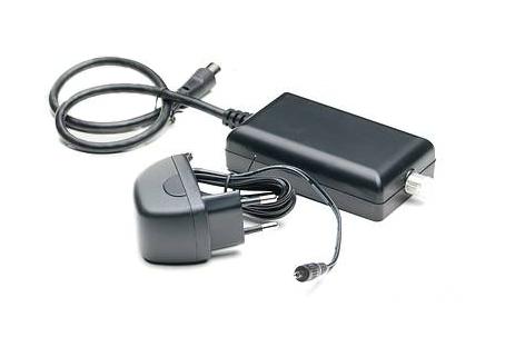

    Witam ponownie.
    Niektóre anteny pokojowe Cabletech-a mają wzmacniacz zewnętrzny, który można pominąć? Jest czarna skrzynka między anteną a zasilaczem czy kabel prosto z anteny do zasilacza/dekodera?
    Sebastian

    ArtMedia
    Posty: 787
    Pomógł: 98
    Ocena: 64
    Jeśli to coś takiego, to jest właśnie wzmacniacz zewnętrzny. To mniejsze to zasilacz.
    Jak poprawić odbiór DVB-T w Częstochowie? Tylko MUX 3, brak Polsatu i TVN
    Często tak robią z antenami pokojowymi, że sprzedają je w dwóch wersjach ze wzmacniaczem lub bez, różniące się jedna cyfrą w symbolu i dołączeniem lub nie tych dwóch pudełek.
    Jeśli podłączaliście bez tej większej skrzynki i zasilacza, prosto do dekodera to prawdopodobnie problem leży w zbyt słabym sygnale lub zbyt dużej ilości odbić we wnętrzu mieszkania.
    Pozostaje mała antena zewnętrzna na balkonie.
    Bez lokalizacji trudno precyzyjnie doradzić jaka i czy się sprawdzi?
