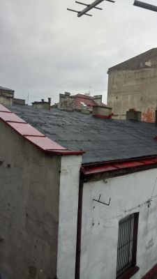

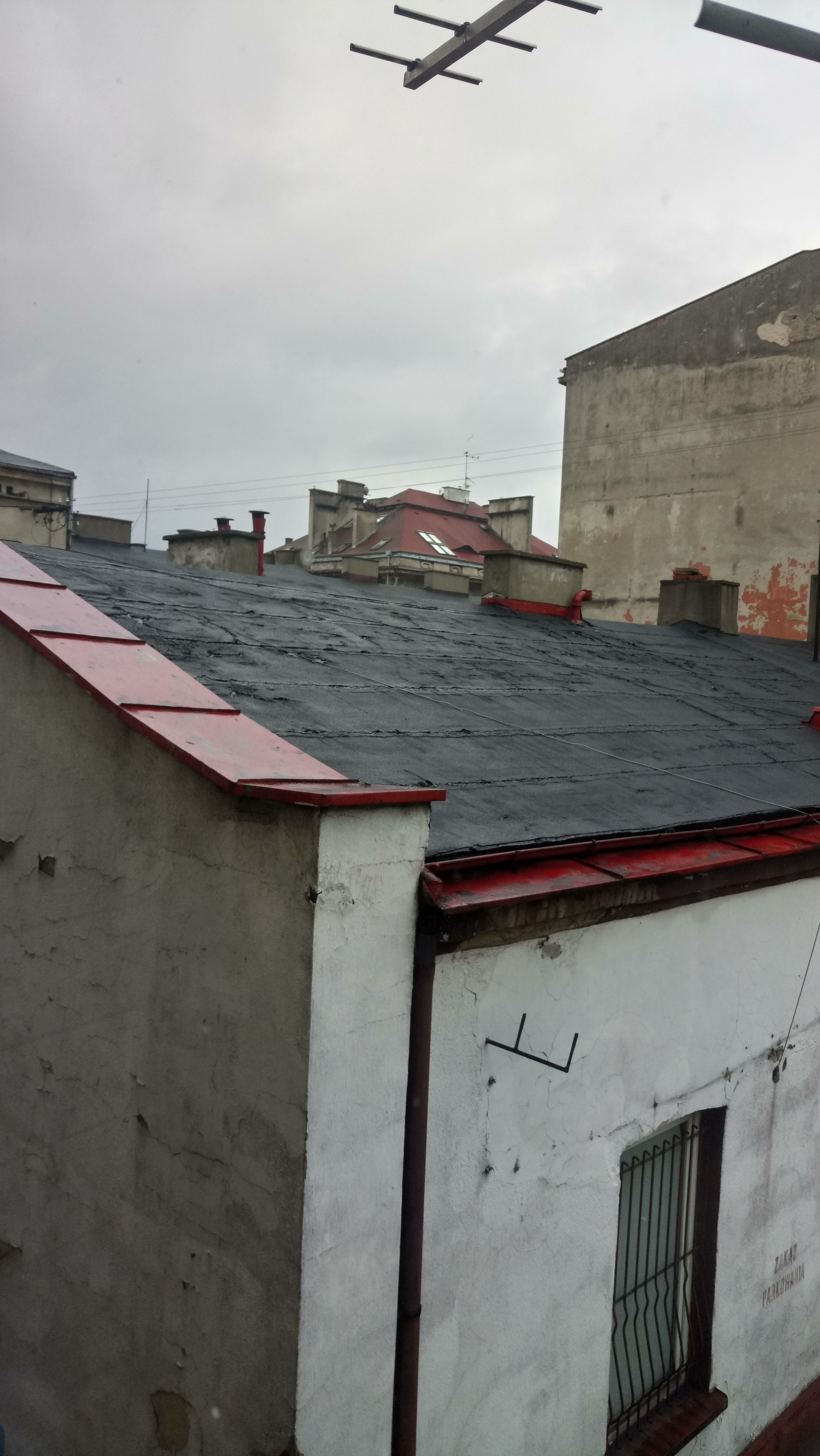

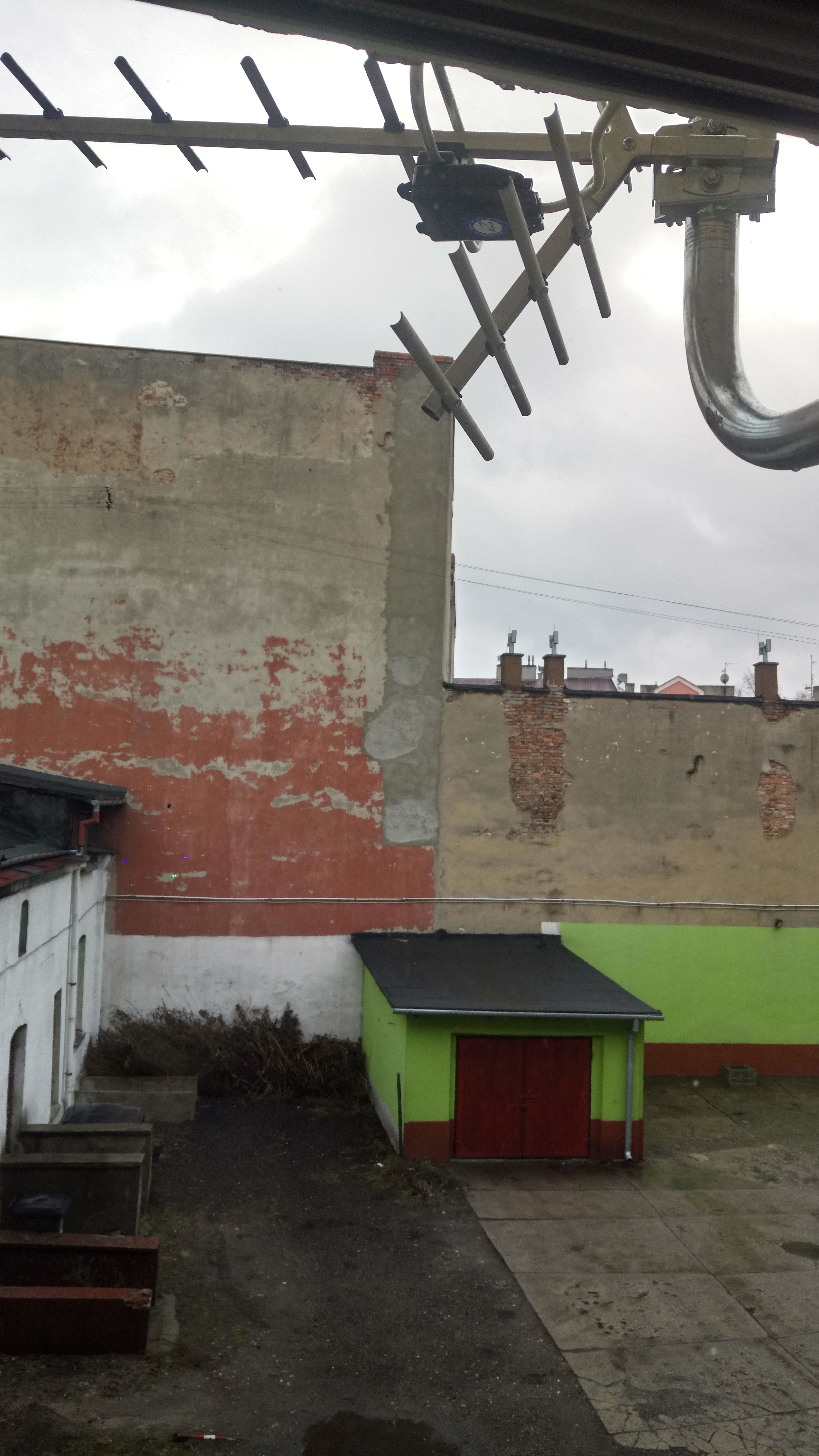

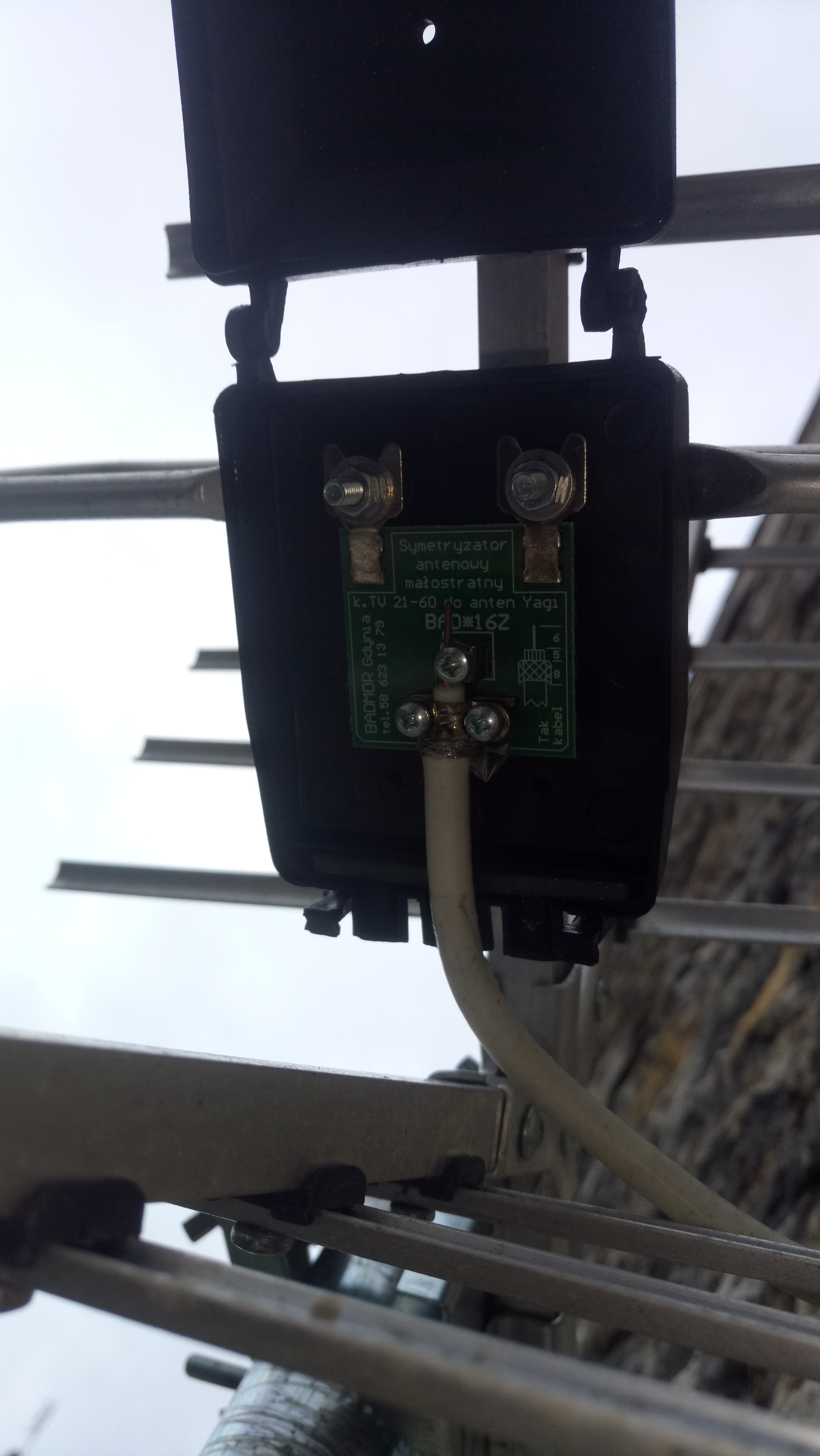

W dyskusji poruszono problem odbioru sygnału DVB-T w Częstochowie, gdzie użytkownik zmagał się z niestabilnym sygnałem z anteny kierunkowej firmy Dipol. Użytkownik zastanawiał się nad wymianą anteny na siatkową lub dookolną, aby poprawić jakość odbioru. W odpowiedziach zasugerowano sprawdzenie poziomu sygnału na telewizorze lub dekoderze, poprawę połączeń kablowych oraz zastosowanie wzmacniacza sygnału. Ostatecznie problem został rozwiązany, gdy okazało się, że kabel antenowy był uszkodzony. Użytkownik zadał również pytanie o rozdzielenie sygnału na dwa telewizory, na co otrzymał radę zakupu rozgałęźnika antenowego.
