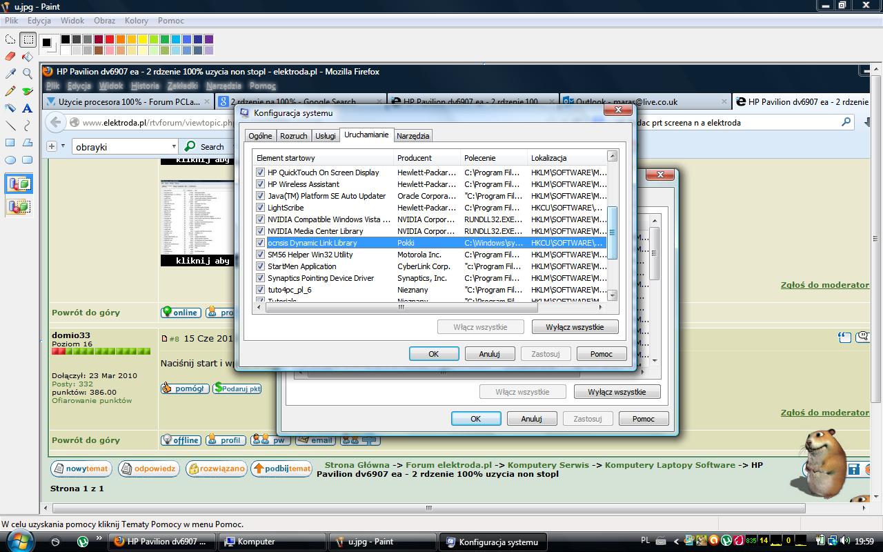

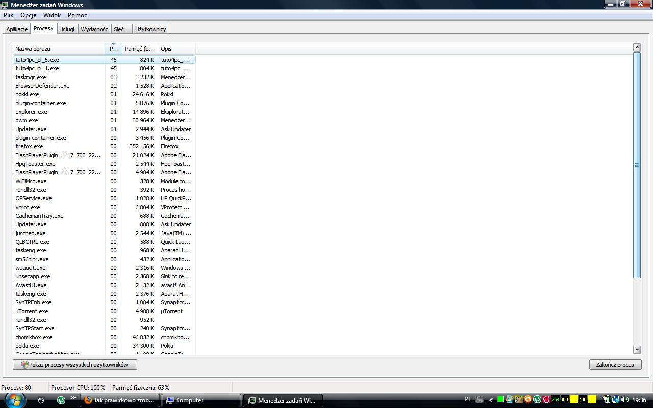

    Witam mam laptopa hp pavilion dv6907 ea i uzycie 2och rdzeni procesora jest caly czas 100%. Prosze mi powiedziec jakich informacji potrzebujecie zeby rozwiazac ten problem

  • #7 12420202
    marassssssss
    Posty: 6
    HP Pavilion dv6907 ea - 2 rdzenie 100% uzycia non stopl

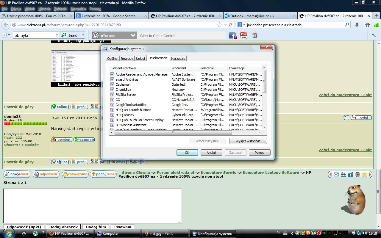

  • #8 12420214
    domio33
    Posty: 1560
    Pomógł: 50
    Ocena: 56
    Naciśnij start i wpisz w to puste pole msconfig i pokaż uruchomione.

    Masz spyware, dobrze piszę ? Te całe "tuto4pc_pl"

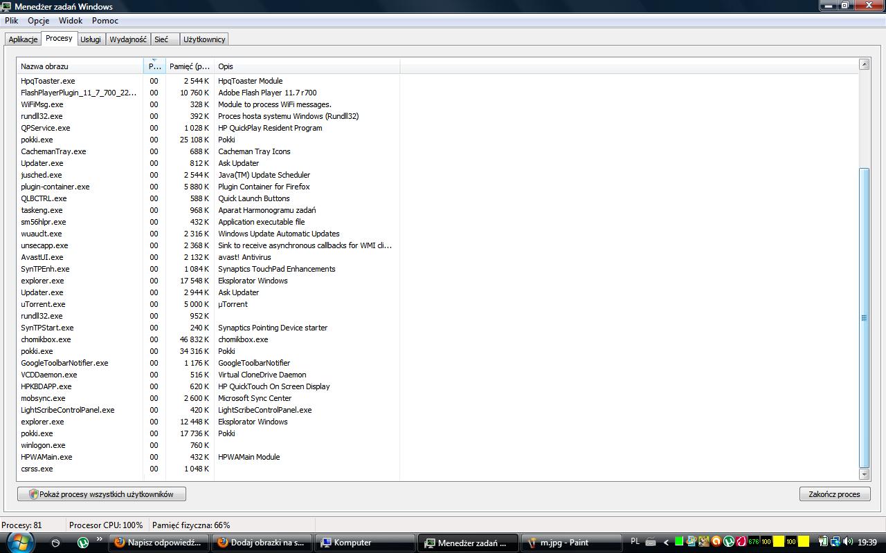

  • #10 12420244
    marassssssss
    Posty: 6

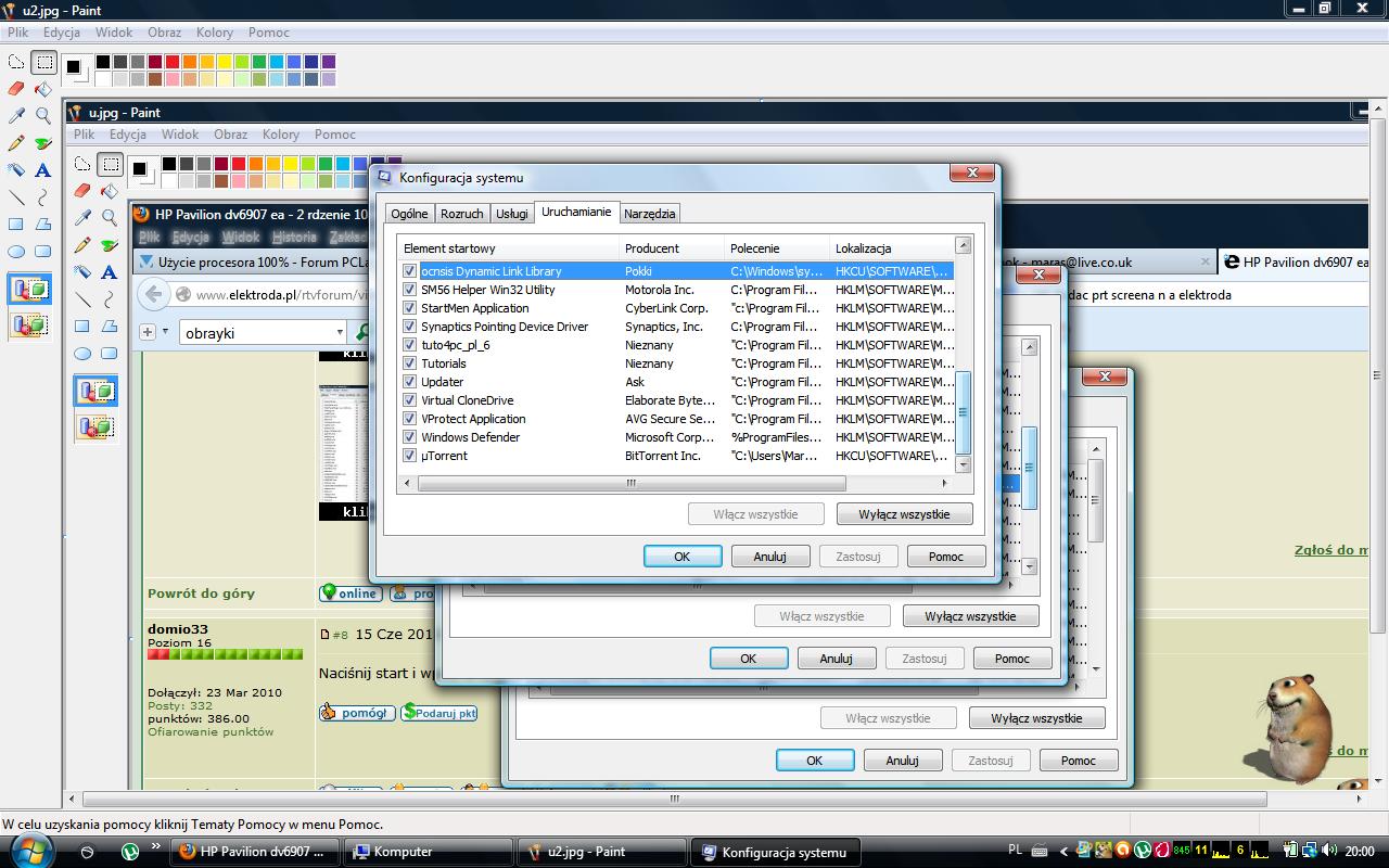

    No właśnie, zauważyłem ze po wyłączeniu tego tuto4pc użycie spadło do minimum tylko co zrobić żeby się w ogóle nie włączało.

    W msconfig w zakładce uruchamianie odznacz ptaszka na tym, następnie w trybie awaryjnym odinstaluj te toolbary czy jak to zwał jakimś programem wspomagającym np you uninstaller. Sprawdź i odinstaluj też te toolbary z przeglądarek.

    Dzięki za pomoc przyczyną był tuto4pc_pl
    problem rozwiazany
