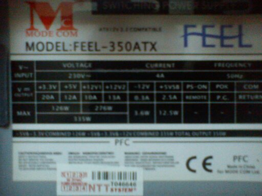

    A mialbym do ciebie prosbe moglbys na allegro znalezc dla mnie opcjonalnie w dobrej cenie dobry ram 1gb. A co do zasilacza zrobie zdj pozniej teraz moge ci powiedziec tylko ze to Feel-350W ATX

    Tak, polecałbym nie korzystać z tej karty przy tym zasilaczu - teraz się tylko zwiesza, nie wiadomo kiedy coś spali przed zwieszeniem się. Na Twoim zasilaczu bałbym się podłączyć GeForca 2MX - znajduje się on na czarnej liście -> KLIKNIJ

    LukiSzczecin a czy moglbys mi powiedziec ile W w zasilaczu bedzie mi potrzebne i czy jakiego bym nie kupil bedzie pasowal?
    Co do tej listy co mi wyslales znalazlem zasilacz firmy chieftec 500W. Mysle ze bedzie dobry i w rozsadnej cenie.
    Gigabyte 946-DS3 - Jakie RAM do 4-8GB wybrać i czy warto?
    Nie jest to zbyt dobra jakosc ale to ten obrazek o ktory prosiles.
  • #14 12438013
    elektryku5
    Posty: 6295
    Pomógł: 459
    Ocena: 1050
    To co na fotce oczywiście do wymiany, przy nowym uważać na serię GPA, jak chcesz coś na prawdę taniego to szukaj GPS Chieftec-a lub bezpośrednio Delta. Jeśli ktoś zna zasilacz o lepszym stosunku cena/jakość, to chętnie się dowiem.

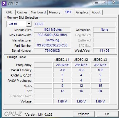

    Na internecie przeczytalem ze niewarto kupywac 4gb ramu bo na 32 bitowym systemie czyta tylko 3.25Gb czy to prawda?
    odswiezam
    skan cpuz ramu
    Tak, to prawda. Przy 4GB pamięci ram i więcej należy zaopatrzyć się w system 64 bitowy.
