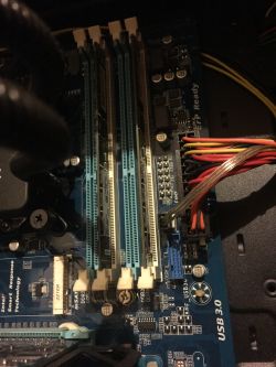

    Mam taka pamiec w kompie i chcialbym cos dolozyc aby komp lepiej dzialal, ale niestety budzet maly.
    Decyduje sie na ram, na razie mam zamontowane dwa Kingstony.
    Teraz tak, jaki typ ram i firme kupic pod plyte Gigabyte Z77DS3H?
    Twardy dysk Western Digital blue 1TB
    Ram 2x 4GB Kingston DDR3
    Na zdjeciu pokazuje gdzie chce ja zamontowac:
    Jaka pamiec do plyty Gigabyte Z77DS3H - Nie wiem co kupic i ile by mnie to koszt
    Tylko te dwa niebieskie sloty sa wolne, poprosilbym o jakis link zakupu, dziekuje z gory.

    Kup identyczne moduły jak masz teraz to nie powinno być problemów. Wyjmij jedną kość, spisz dane i wrzuć nr katalogowy na alledrogo. Spokojnie możesz kupować używane 2x4gb.
    Dodatkowo, zgodnie z danymi płyty:
    Spoiler:
    Memory
    4 x 1.5V DDR3 DIMM sockets supporting up to 32 GB of system memory
    * Due to Windows 32-bit operating system limitation, when more than 4 GB of physical memory is installed, the actual memory size displayed will be less than 4 GB.
    Dual channel memory architecture
    Support for DDR3 2800(OC)/1600/1333/1066 MHz memory modules
    Support for non-ECC memory modules
    Support for Extreme Memory Profile (XMP) memory modules
    (Please refer "Memory Support List" for more information.)
