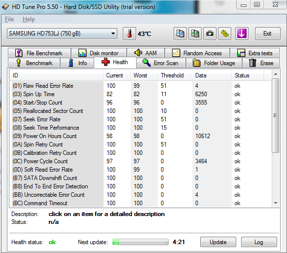

    Następnie daj screena z HDtune-zakładka "health".

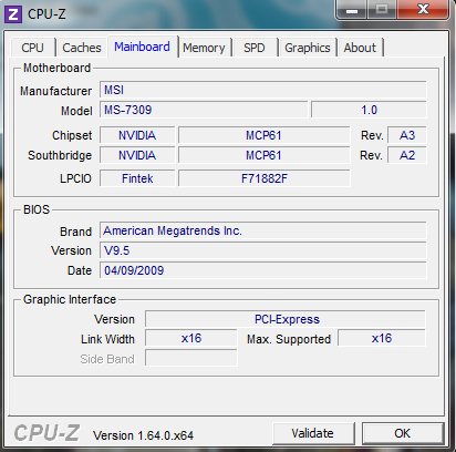

    Podaj pełną specyfikację komputera, ze szczególnym uwzględnieniem zasilacza i napięć. Przykład.

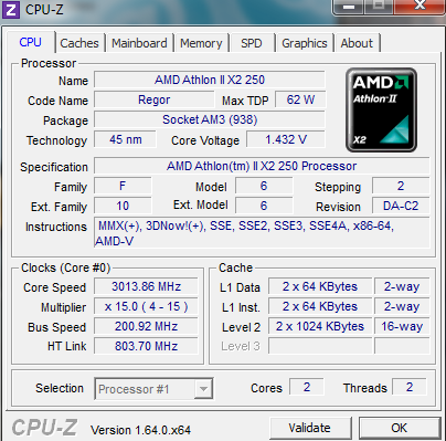

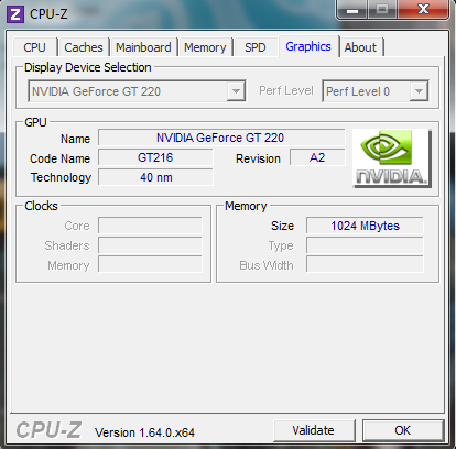

  • #11 12463530
    piotrek134
    Posty: 6
    Raport z Everesta w załączniku:

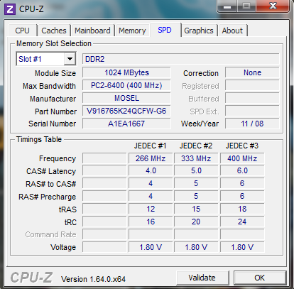

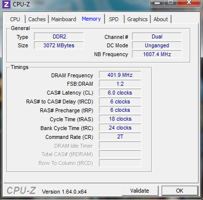

    SMART dysku - na moje oko - wygląda OK. Sądzę, że problem może być wywoływany przez niezgodne/wadliwe/źle rozmieszczone w slotach kości pamięci RAM - patrząc na zakładki: Memory oraz SPD (nota bene: pokazałeś tylko, jaki moduł pamięci masz w slocie #1, pokaż resztę). Warto to zbadać, jak myślę. Sprawdź pamięci Memtestem. Jeśli obsadzone wszystkie razem dadzą błędy, to sprawdzaj je pojedynczo. Oczywiście możesz je wymieniać tylko przy wyłączonym komputerze i CAŁKOWICIE odłączonym zasilaniu.
