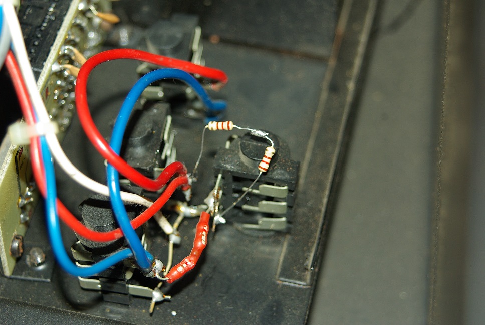

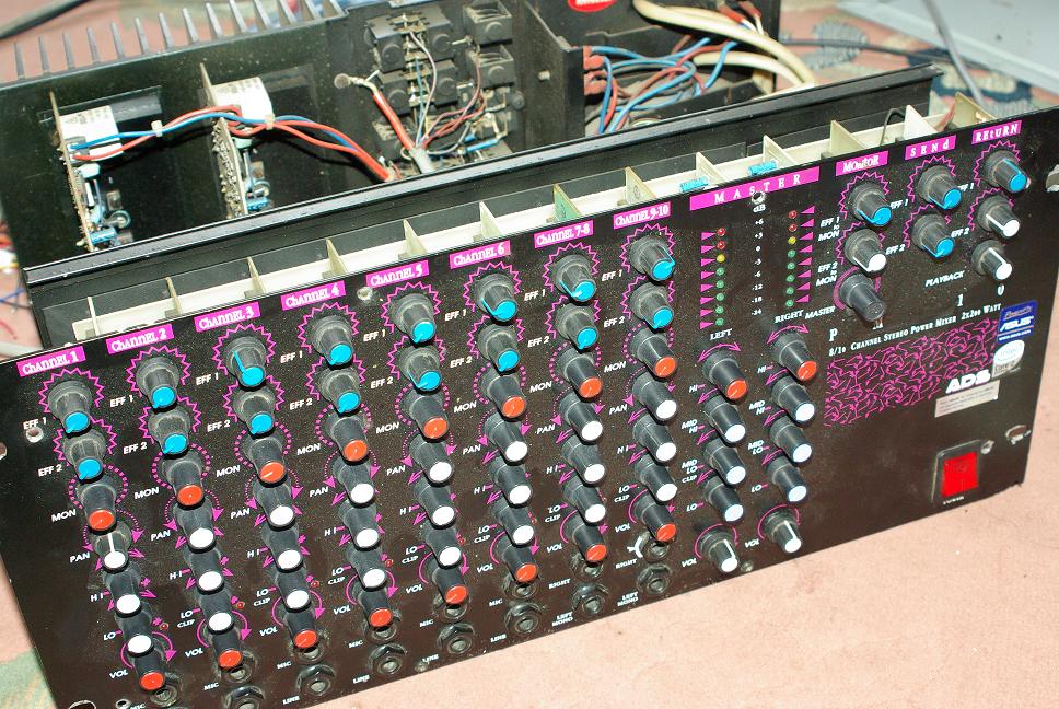

    Mam problem z tym mikserem.Po zapodaniu sygnału dźwięk dociera tylko z jednego kanału.Gdzie szukać przyczyny?

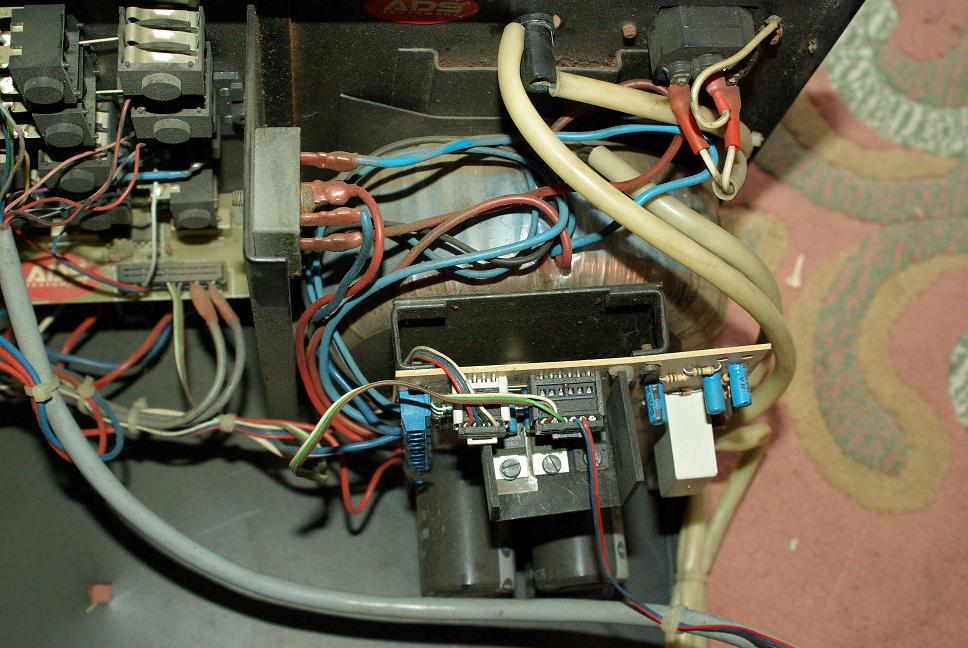

    Napięcia wychodzące z transformatora są prawidłowe.Zauważyłem,że na wskaźniku wysterowania chodzą diody dla niesprawnego kanału.Mocno grzeją się tranzystory przy trafo.

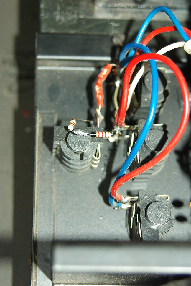

    Nie łączą gniazda insert, tylko nie pamiętam czy są na OUT czy na IN inserty sumy (tylna ścianka powermixera).
  • #6 12468771
    patrimex
    Posty: 58
    Ocena: 13

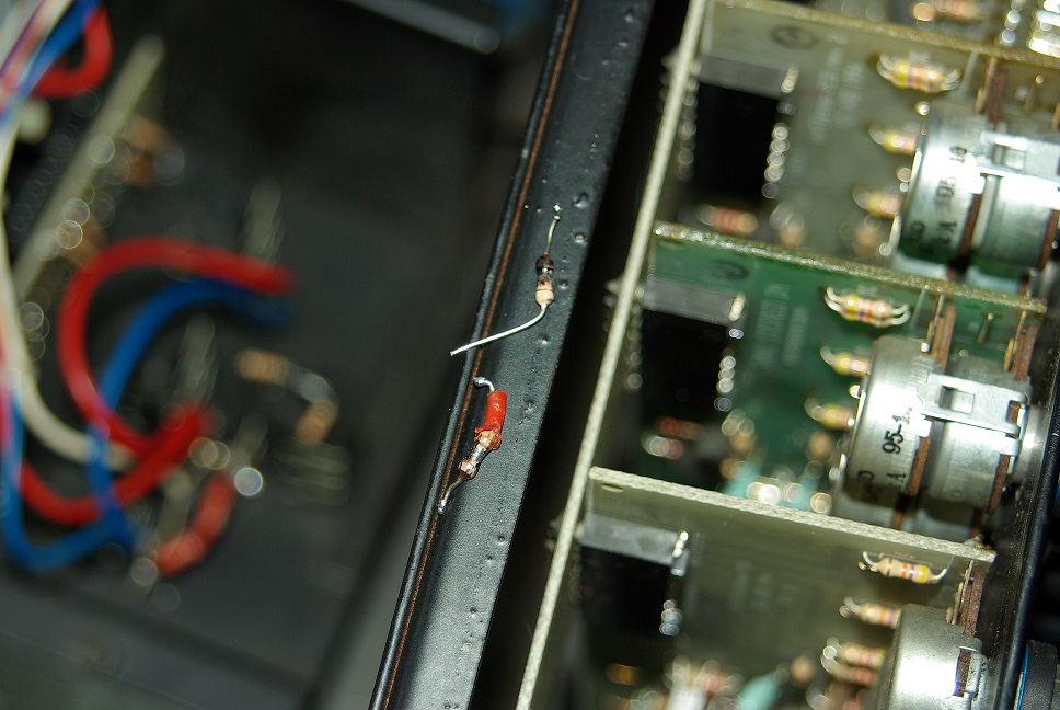

    Dzięki podpowiedzi TOMIego znalazłem dwa połączone szeregowo oporniki ale są zwęglone i nie mogę odczytać ich wartości..

    W podobnej konstrukcji którą mam w domu, sygnał na wskaźniki jest brany z wyjścia końcówki. Sprawdź jak jest u ciebie, bo to może być równie dobrze coś z gniazdem wyjściowym, lub jakąś taśmą która ten sygnał doprowadza do płytki z tym gniazdem.

    Po poprawieniu lutów przy gniazdach taśmy.Wypiąłem i wpiąłem ponownie w celu sprawdzenia styków i załączyłem mixer,pracował poprawnie a po złożeniu obudowy wyszła awaria z tymi obciętymi pasmami..Zapomniałem napisać,że wlutowałem te upalone oporniki ale ich wartości wziąłem z sąsiadujących gniazd insert.

    Sprawdzam na dwóch.Czy możliwa jest ta usterka przez to,że zastosowałem oporniki o innych wartościach niż powinny być?
  • #18 12472068
    wolek14
    Posty: 1928
    Pomógł: 110
    Ocena: 81
    Zależy gdzie te oporniki są. Jeśli nie umiesz dokładnie określić miejsca, to chociaż zrób fotki dobrej jakości.

    Wymiana oporników pomogła.Możemy zamknąć temat:)
