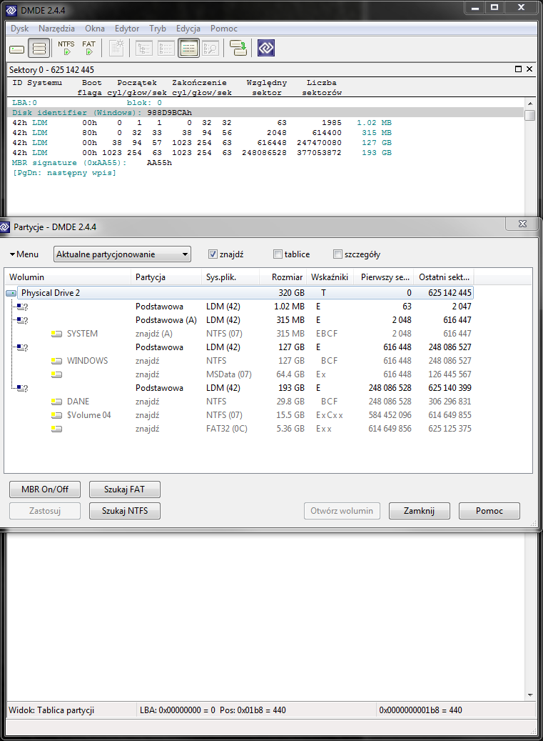

    Wyjęty dysk z laptopa włożony do obudowy dysku USB wyświetla "dysk dynamiczny nieprawidłowy" ... :(
    Czytałem ale nadal nie bardzo wiem jak to "ugryźć" :(. Byłbym wdzięczny za pomoc.
    Dysk w obudowie USB wyświetla "dynamiczny nieprawidłowy"
    #2 12477749
    WojtasJD
    Posty: 13767
    Pomógł: 2911
    Ocena: 1576
    [Usuń] te z ? LDM (42)
    [Wstaw] znalezione SYSTEM, WINDOWS, DANE (pierwszą ew. PPM -> Aktywuj)
    Zastosuj partycjonowanie.
    Wtedy będziesz miał 3 woluminy z ~ połowy dysku, jak było coś więcej to napisz, trzeba głębiej poszukać.

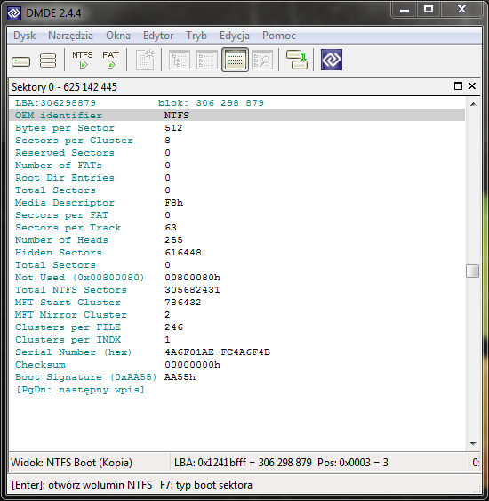

    W "nieprzydzielonym" były RAWy z Canon 7d. Nie tworzyłem nic.

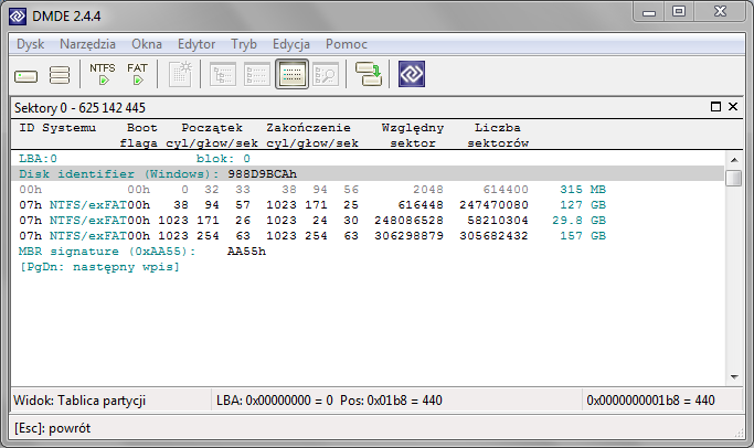

    "Boot sektor" wygląda tak:
    Dysk w obudowie USB wyświetla "dynamiczny nieprawidłowy"a
    Zależy mi na plikach .cr2 ewentualnie .mov z Canona ... :(

    Teraz wiadomo dlaczego DMDE na szybko nie znalazł partycji.
    Na tym oknie naciśnij [Enter] i wejdź w wolumin - czy to jest to co miałeś.
    FOTO - ~156,5 GB ?
    Zostaje jeszcze na końcu HDD ~6,7 GB
    Jaki to model HDD (powinien być podany na dole okienka jak wybierasz urządzenie) i model laptopa?
    Jeśli była tylko ta jedna FOTO to można wstawić ją jako podstawową - zamknij okno Zaznacz Physical Drive 2, [Zamknij], <Ctrl+E> i wpisz na czwartej pozycji:
    07 | 00 | 1023 254 63 | 1023 254 63 | 306298879 | 305682432
    i zastosuj zmiany.

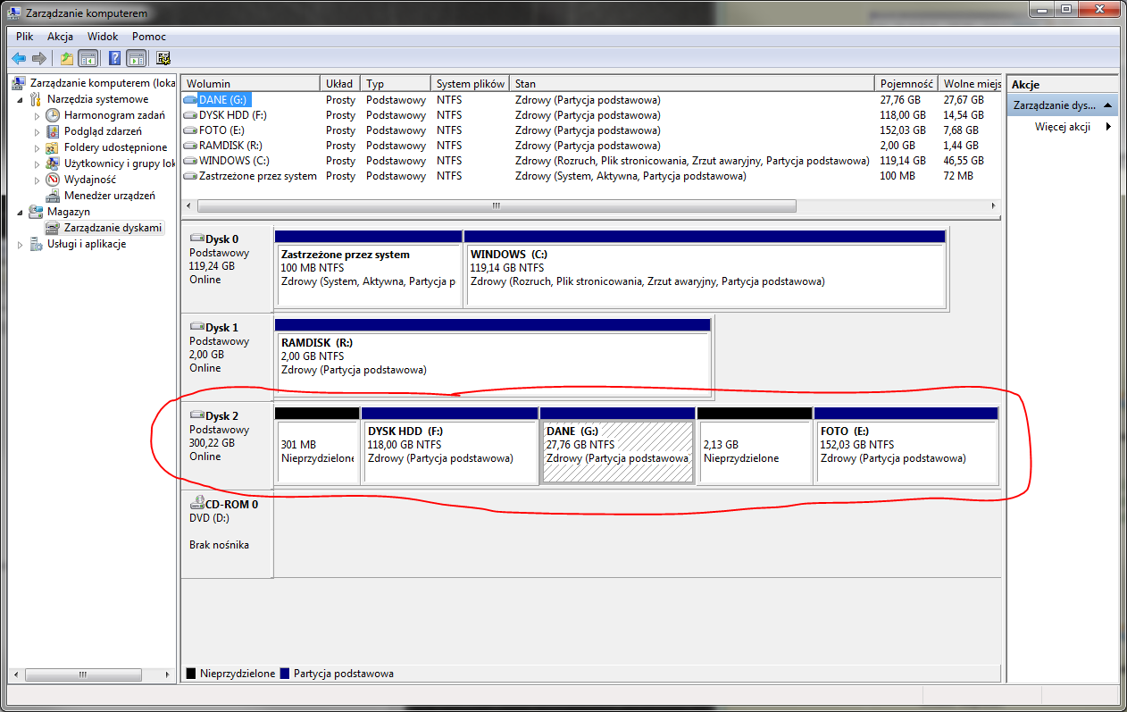

  • #7 12481953
    TSpider
    Posty: 16

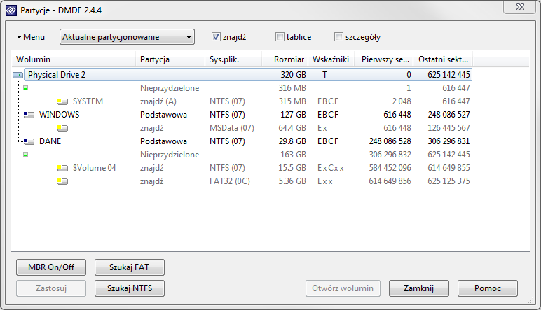

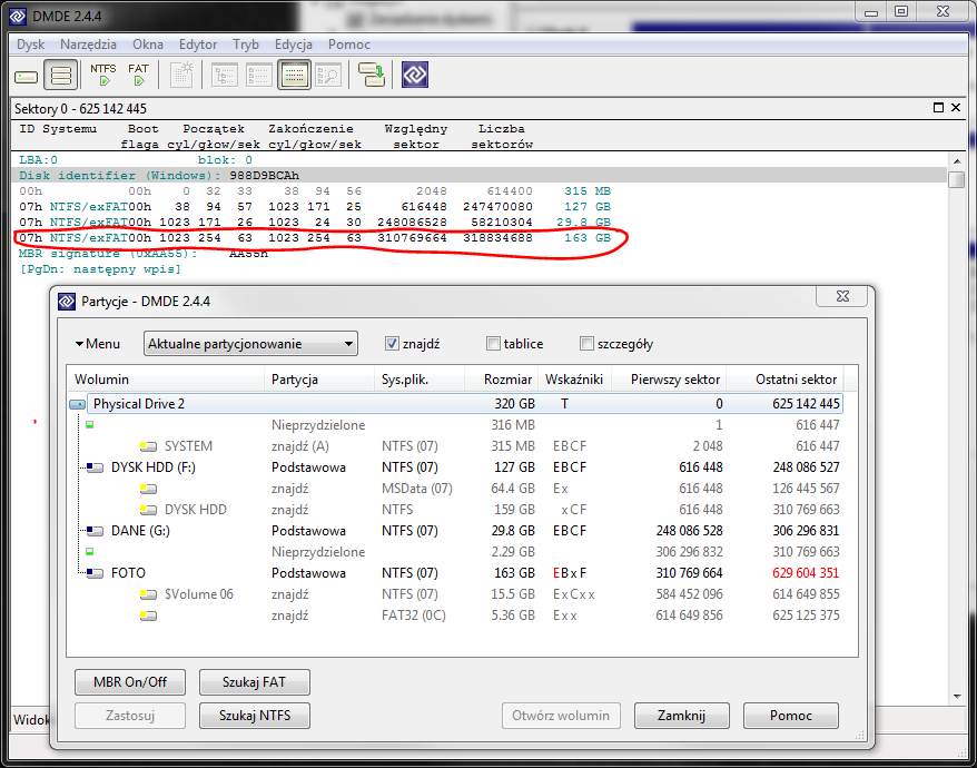

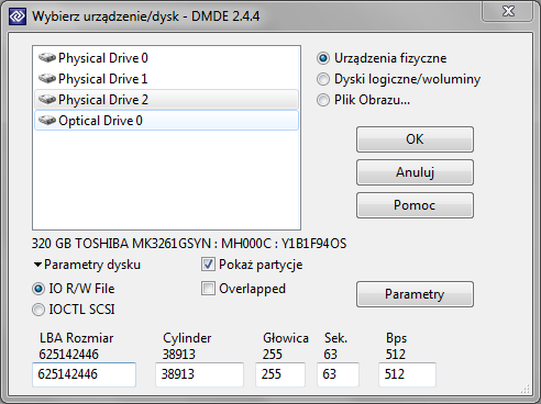

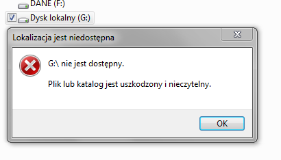

    Pojawił się dysk G "zdrowy", ale nie ma do niego dostępu. Wygląda to tak jak na zrzutach:
    Laptop to HP Probook 6360b z zamontowanym obecnie SSD Plextor 128GB,
    natomiast ten niedziałający dysk to 320GB Toshiba 7200 obr, (zrzut poniżej).
    Dysk w obudowie USB wyświetla "dynamiczny nieprawidłowy" Dysk w obudowie USB wyświetla "dynamiczny nieprawidłowy" Dysk w obudowie USB wyświetla "dynamiczny nieprawidłowy" Dysk w obudowie USB wyświetla "dynamiczny nieprawidłowy"
    Na systemie windows na dysku powodującym problemy mi nie zależy ponieważ jest wgrany "czysty" na obecny SSD.
    Tak wyglądają partycje:
    Dysk nie będzie "wkładany" do laptopa, używany będzie jako zewnętrzny.
    Optymalnie byłoby gdyby na dysku były dwie partycje FOTO i VIDEO, z zawartością plików .cr2 .mov i chyba jeszcze były .mp4 ... :( które udało by się "uratować".

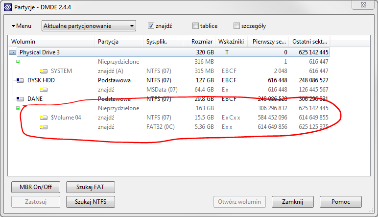

    #8 12483569
    WojtasJD
    Posty: 13767
    Pomógł: 2911
    Ocena: 1576

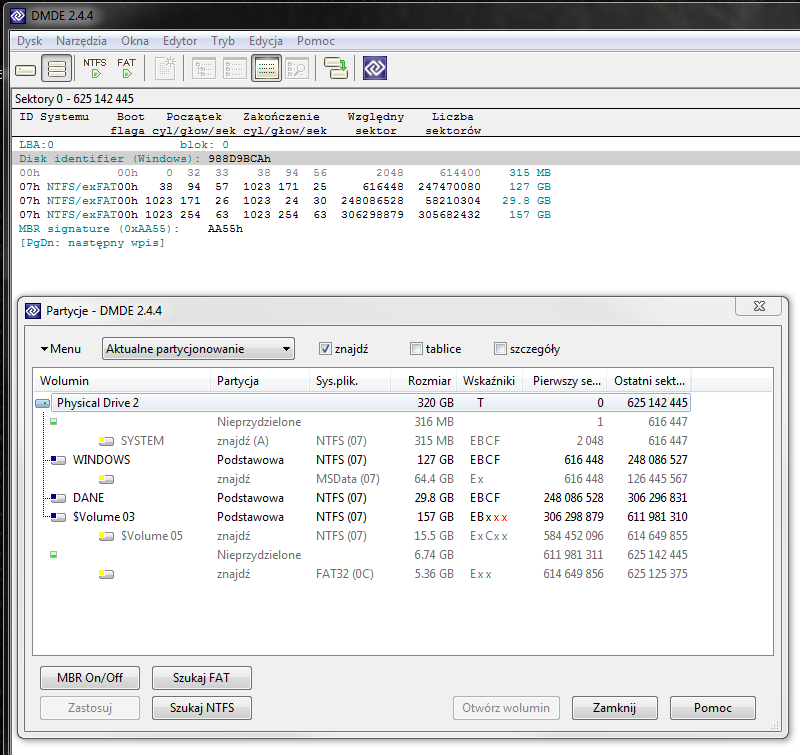

    Ok, czyli to nie to (nie ma MFT) no i numer sektora dziwny, usuń $Volume 03 i skanuj dalej. Jak coś znajdzie to otwieraj '[Enter]: Otwórz wolumin NTFS' dla sprawdzenia. Możesz później poszukać MFT Record
    BTW: nie wiem czy celowo czy niechcący wpisałeś - masz ID 00h zamiast 07h dla pierwszej małej partycji dlatego Ci wyleciała.
    Skoro były FOTO i VIDEO to być może miałeś dwa dyski log. w partycji rozszerzonej.

    Pierwsza mała partycja była formatowana przeze mnie.
    W nieprzydzielonym obszarze są NTFS i FAT32 dziwne, zawsze jeśli robiłem jakieś zmiany wybierałem NTFS.

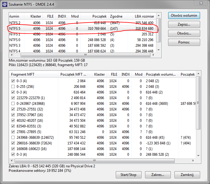

    Nie poszukuj MFT tylko SCAN NTFS. To ogromna różnica.
  • #12 12499826
    TSpider
    Posty: 16

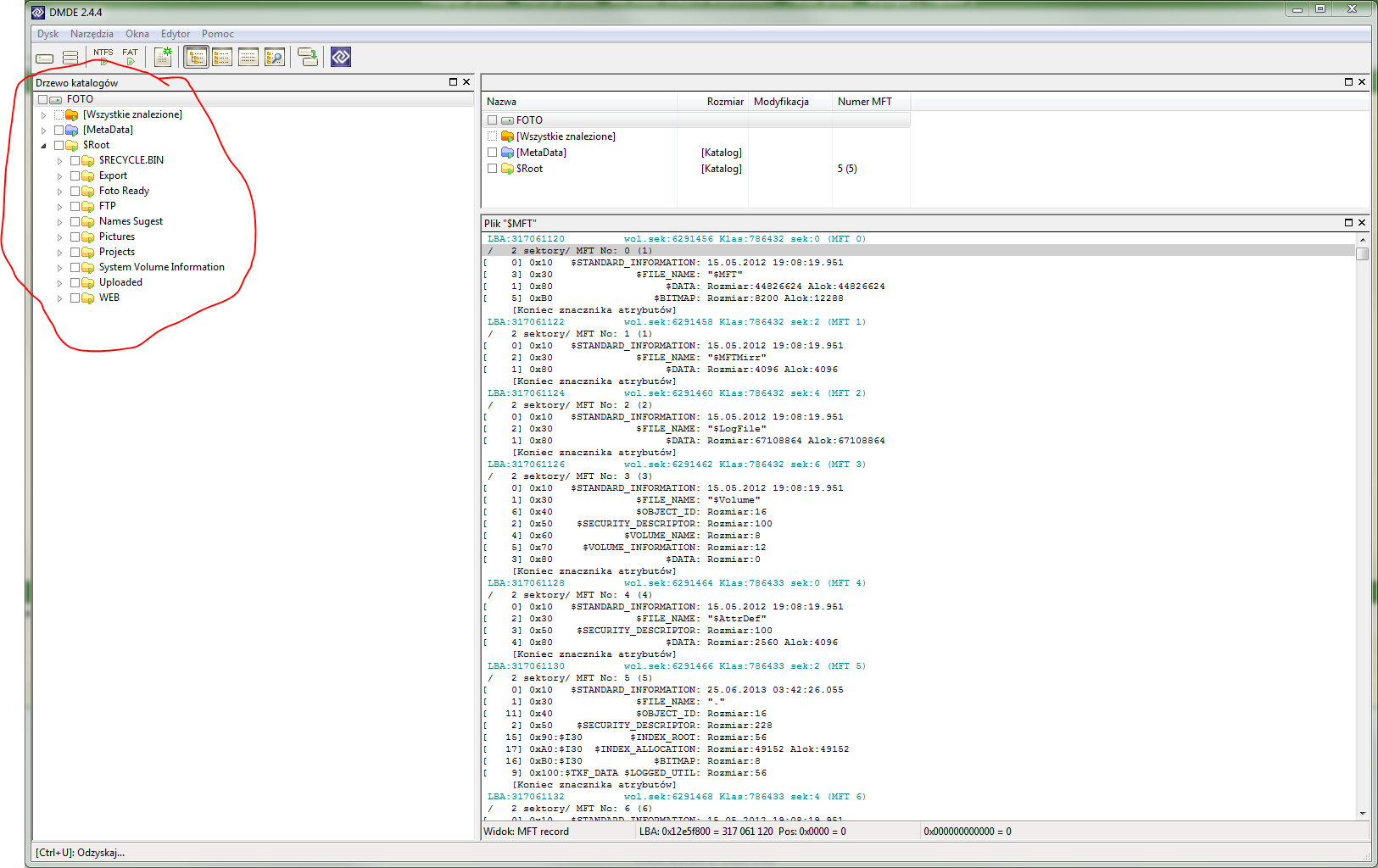

    "Pamiętam że dysk FOTO wyglądał w menedżerze dysków na na taki "rozdrobniony" składający się z kilku woluminów?" :)

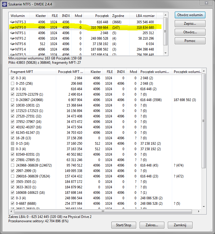

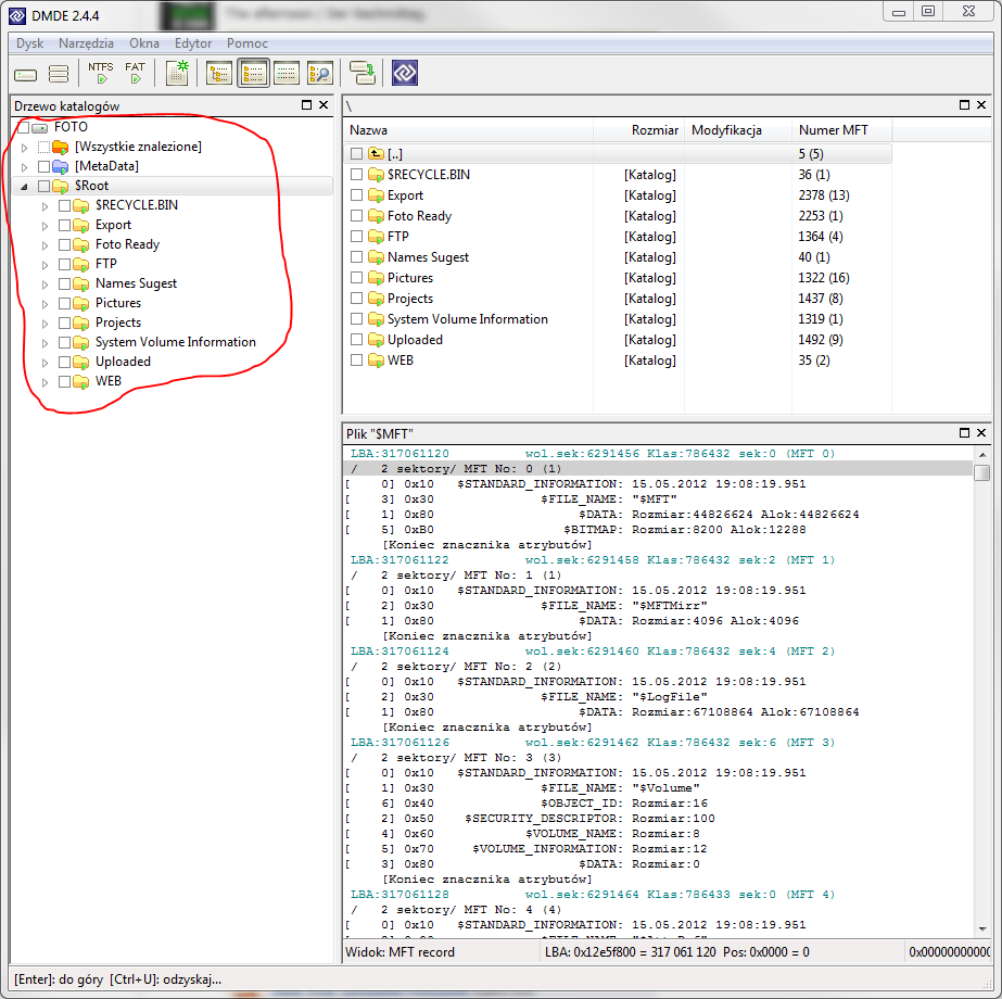

    Zastosowałem się do odpowiedzi z poprzedniego postu: "Możesz później poszukać MFT Record" . Prawdopodobnie czegoś nie zrozumiałem.
    Po przeskanowaniu uzyskałem wgląd do plików i katalogów w "nieprzydzielonym" obszarze :)
    Jak utworzyć partycję aby nie stracić tych danych?

    Po otwarciu tego woluminu znalezionego FOTO pokaż ekran partycji.
    1) Najpierw SCAN NTFS
    2) Otwarcie własciwego woluminu (tego o którym wiesz że to te pliki
    3) Wybranie w menu Dysk - Partycje Pokazanie takiego okna partycji.
    Powinna się pokazać partycja znaleziona i wtedy można sprawdzić co jej jest.

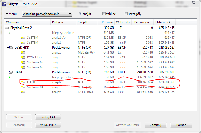

  • #14 12501813
    TSpider
    Posty: 16

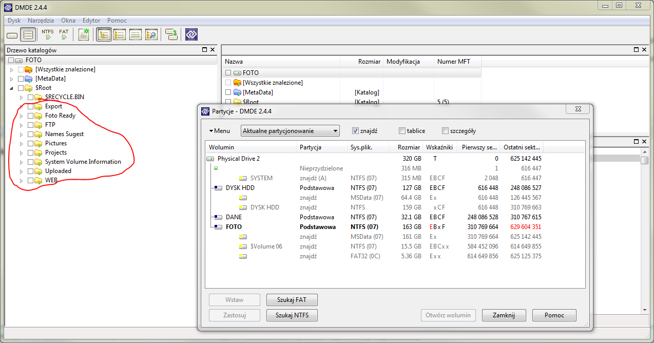

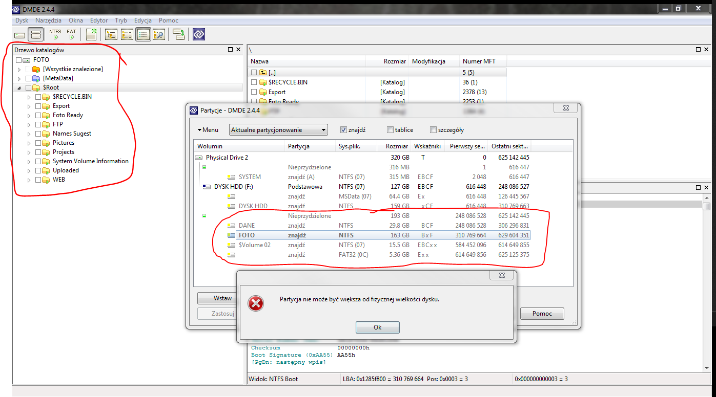

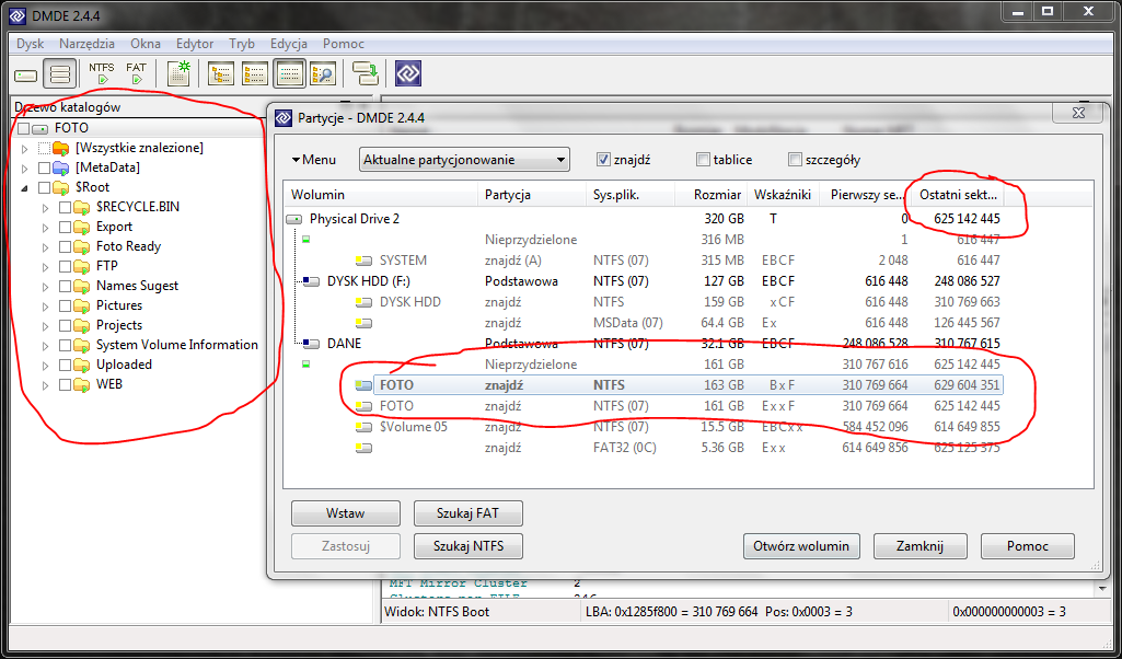

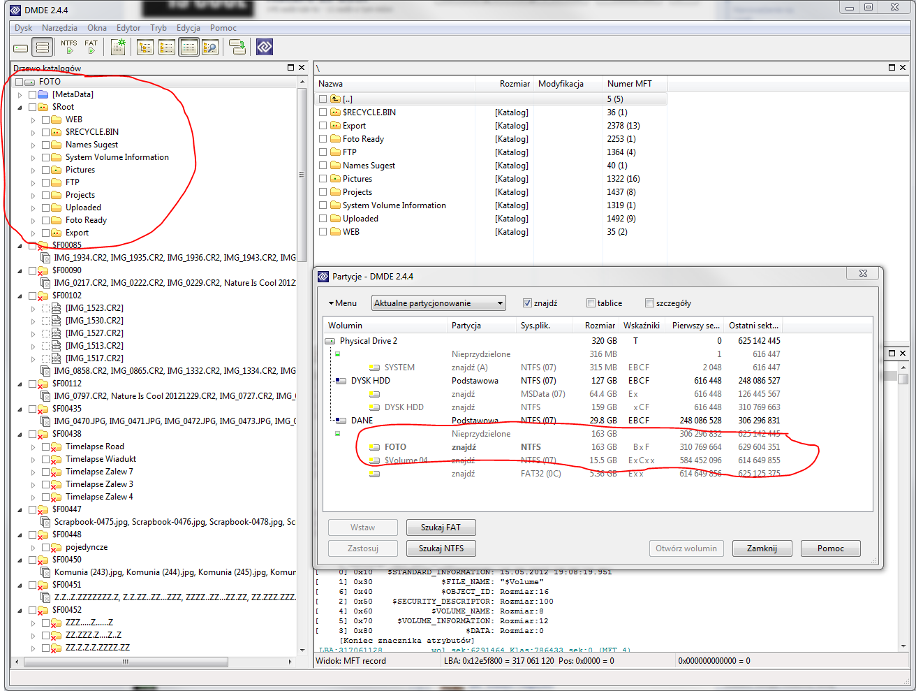

    Poprzez SZUKAJ NTFS skanowałem NIEPRZYDZIELONE miejsce na dysku.
    Otrzymałem tak jak poniżej:

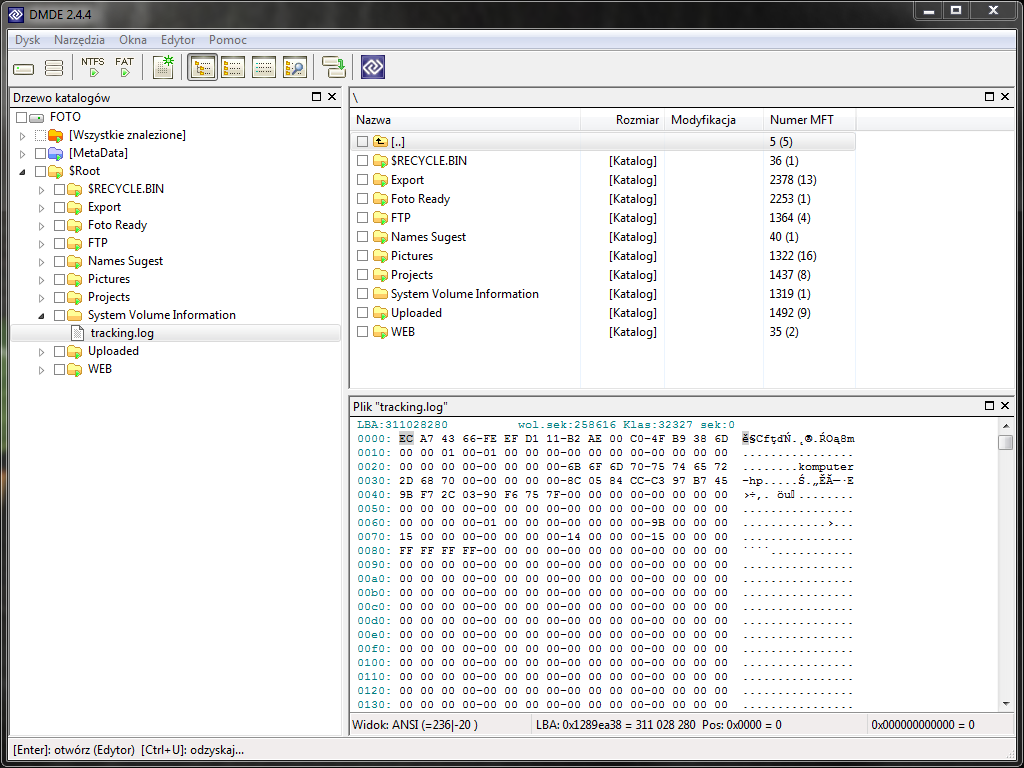

    Pojawiła się partycja FOTO ze wskaźnikiem B x F.
    O te zakreślone dane chodzi:
    WEB, Names Sugest, Pictures, FTP, Projects, Uploaded, Foto Ready, i Export
    na "FOTO".
    Pozostałe dane Z DYSKU są dostępne.
    #15 12502039
    WojtasJD
    Posty: 13767
    Pomógł: 2911
    Ocena: 1576
    Jeśli tak było to IMO przed zamieszaniem miałeś dysk dynamiczny z woluminem prostym FOTO na kilku regionach/segmentach HDD (jak to nazwałeś rozdrobniony). Takie szczegóły trzeba pisać od razu.
    Potwierdzenie masz na obrazku - nie znaleziono (na szybko) kopii bootsektora a ostatni sektor z vol. FOTO wychodzi daleko poza ostatni sektor HDD...

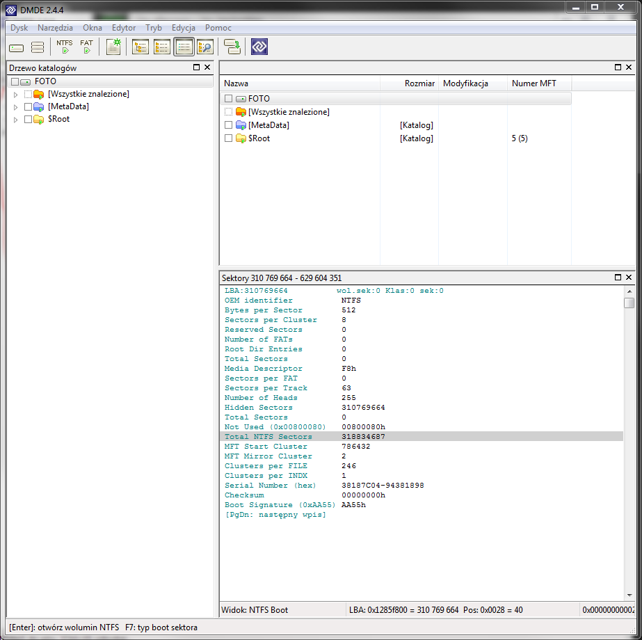

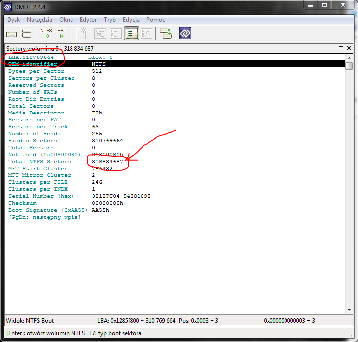

    Po przeanalizowaniu tego co wcześniej pisał WojtasJD
    i zastosuj zmiany.

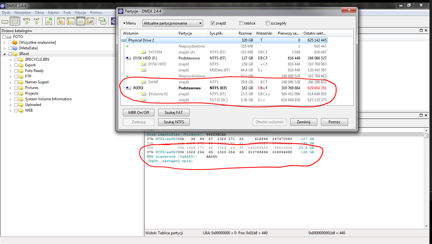

    na podstawie tych danych:
    utworzyłem partycję:

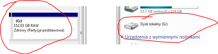

    07 | 00 | 1023 254 63 | 1023 254 63 | 310769664 | 318834688 (nie wiem czemu dał +1 w tym miejscu, zrobiłem tak samo) |
    otrzymałem:
    Pojawiła się partycja FOTO z DANYMI KTÓRE CHCIAŁEM ODCZYTAĆ i mam do nich DOSTĘP (niestety jest trochę bałagan z partycjami na tym dysku i jeszcze jakieś nieprzydzielone miejsca) :|
    W programie DMDE wygląda to tak jakby sektory tej partycji były poza sektorami dysku? Nie rozumiem ... Nie wiem czy tak może zostać i nie będzie to szkodliwe dla dysku?

    To nie jest prawidłowe ale może być do odzyskania danych.
    Musisz skopiować dane i od nowa założyć już poprawnie partycje Foto.
    Możesz kopiować też na partycje F i G.
    Najlepiej jednak było by skopiować wszystkie dane z tego dysku i wyzerować go i od nowa pozakładać partycje jak trzeba.

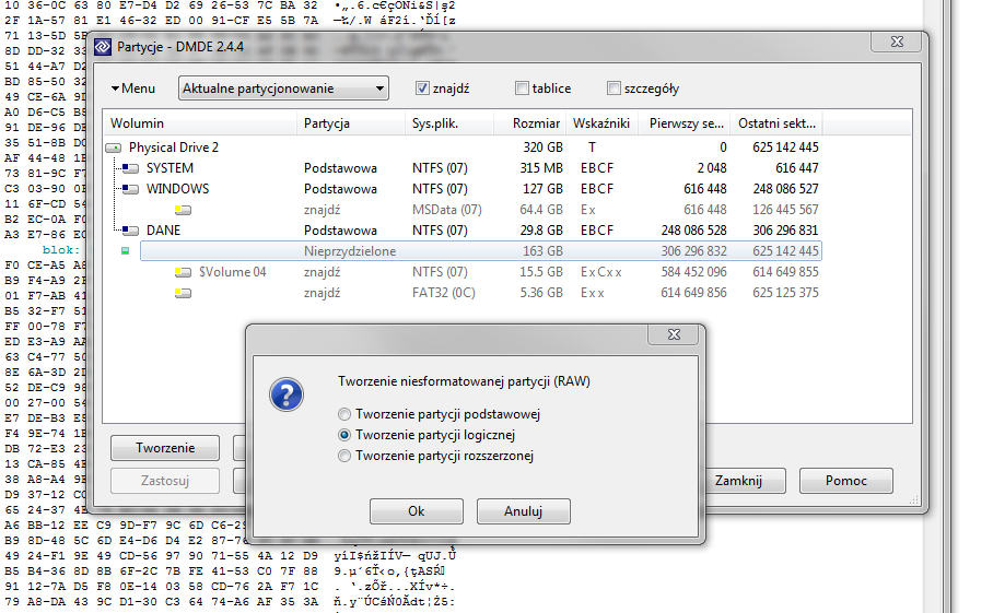

  • #21 12508327
    TSpider
    Posty: 16

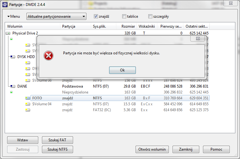

    Niestety nie trwało to długo. Gdy zacząłem kopiować pliki wystąpił BŁĄD.
    Zrestartowałem komputer. Podłączyłem dysk okazało się że partycja FOTO już nie jest widoczna. Więc powtórzyłem od nowa wcześniejsze jej dodawanie.
    Proces tak jak na zrzutach. Najpierw Szukaj NTFS, znalezienie partycji z danymi i dalej ...
    okazuje się że nie można jej utworzyć (tak jak poprzednio) więc tworzę ją poprzez wpisanie:
    07 | 00 | 1023 254 63 | 1023 254 63 | 310769664 | 318834688 (nie wiem czemu WojtasJD dał +1 w tym miejscu, robię tak samo, wcześniej zadziałało) | zatwierdzam
    Podczas ponownego skanowania dysków wyskakuje informacja:
    Partycja zostaje utworzona. Niestyety nie ma do niej dostępu. Poprzednio był.
    Jest to ten wolumin zakreślony na żółto, i znajdujące się na nim dane, (po kliknięciu otwórz wolumin) na czerwono.
    Dysk w obudowie USB wyświetla "dynamiczny nieprawidłowy"Dysk w obudowie USB wyświetla "dynamiczny nieprawidłowy"
    Nadal nie wiem jak to naprawić i odzyskać dane :| HELP :|
  • #22 12510247
    migol21
    Specjalista HDD Recovery
    Posty: 10064
    Pomógł: 1252
    Ocena: 414
    Aby wstawić partycje trzeba to zrobić ręcznie.
    A co do naprawy tak jak pisałem wyżej nie ma co naprawiać.
    Najpierw kopia. Albo w tę albo we w tę.

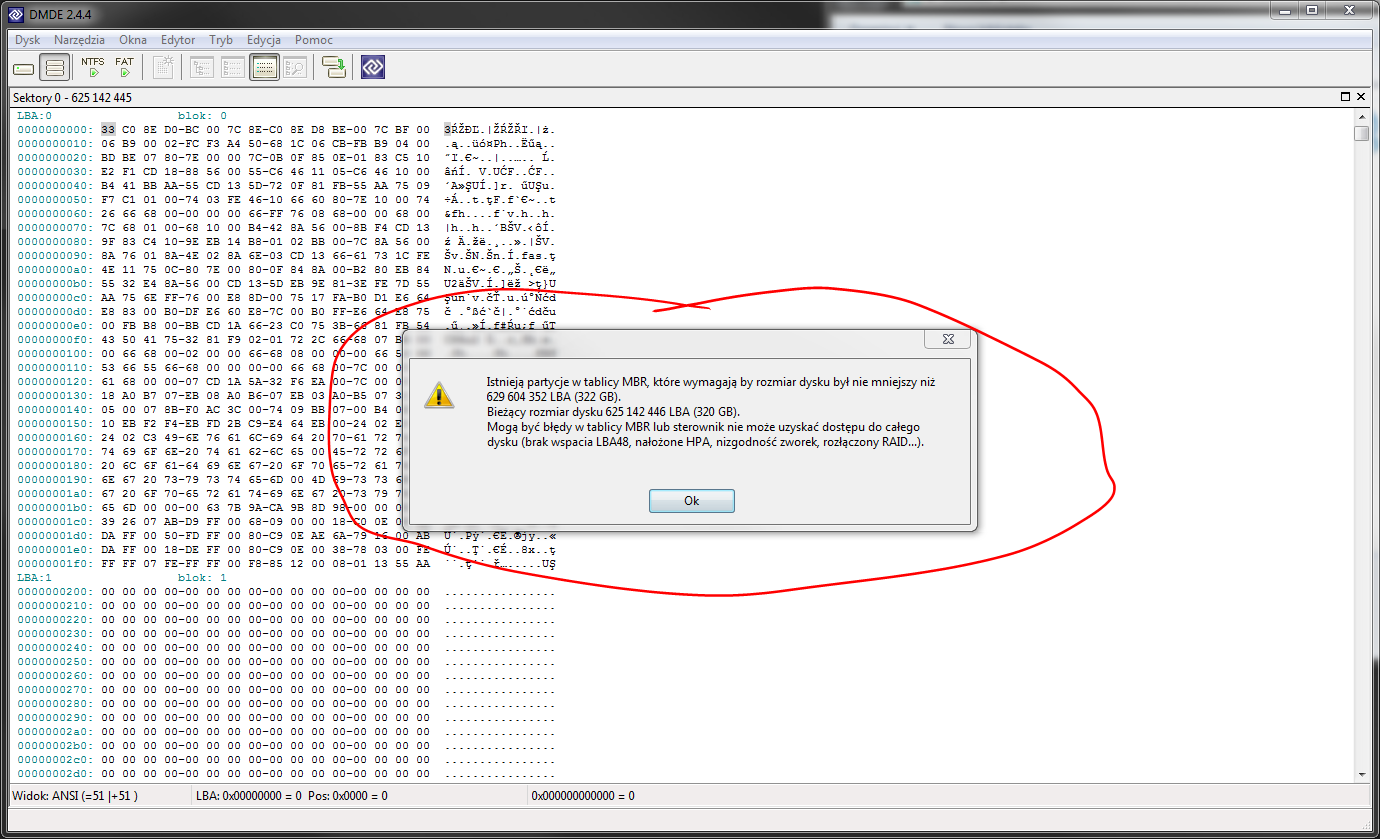

    Jak to możliwe że na dysku powstała partycja w moim przypadku FOTO poza ostatnimi sektorami dysku?
    Czyli tak naprawdę dysk posiada więcej niż 320GB wygląda na to że 322GB, tylko część jest ukryta?
    DMBE Free odzyskuje po jednym pliku tylko :(
    Odzyskać poprzez "Utwórz obraz/Klonuj" czyli potrzebny drugi zewnętrzny dysk, na którym da się później "zamontować" taki obraz? (Jeśli dobrze rozumiem)?
  • #26 12524726

    Find and mount - https://www.elektroda.pl/rtvforum/topic1589389.html
    Po drugie partycja jest nie większa a inaczej położona.
    To tak jak dziecku trzeba.
    Jak masz taśmę 3 kolorową dł. 1 metra i kleisz ja na dł 1 metra deskę w kolejności 1,2,3 to wszystko jest ok ale jak masz tą samą taśmę i kleisz ja w kolejności 3 1,2 to jak chcesz zacząć od 1 to nie widzisz 3 bo wychodzi ci że powinna być poza deską a ona jest na początku. Tym gdzie jaki kolor leży zajmuje się windows. Jak zgubi tę informacje to ty widzisz tak jak widzisz partycje. I trzeba się modlić aby nie było danych na tym 3 pasku na których ci zależy.
    Można oczywiście składać te paski w pliku lub na innym dysku, ale trzeba wiedzieć dokładnie który pasek gdzie się zaczynał i kończył. Tego nie wiesz bo windows zgubił tę informacje. Możesz szukać detektywistycznie wiedząc na czym świat stoi po określonych wpisach i składać.

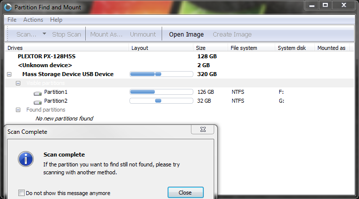

    TSpider
    Posty: 16
    Fajnie to wytłumaczyłeś :)
    Po przeskanowaniu Partition Find And Mount otrzymałem :(
