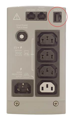

✨ Dyskusja dotyczy schematu kabla łączącego UPS APC Back CS 500VA (BK500EI) z komputerem, gdzie z jednej strony jest wtyk RJ45 (w rzeczywistości RJ48 z 10 pinami), a z drugiej USB. Użytkownicy wyjaśniają, że kabel nie jest standardowym USB, ponieważ w UPS-ie jest nietypowa wtyczka RJ48, a nie zwykłe RJ45. Jeden z uczestników opisuje układ przewodów: czerwony (+5V), zielony (USB Data+), biały (USB Data-), czarny (GND) oraz ich przyporządkowanie do pinów RJ48 (1,7,9,10). Podłączenie takiego kabla do komputera z systemem Windows XP umożliwia automatyczne wykrycie UPS-a i współpracę z oprogramowaniem APC PowerChute Personal Edition. Wskazano, że samodzielne wykonanie kabla jest możliwe, choć wymaga odpowiednich końcówek i precyzyjnego zaciskania, nawet przy użyciu nietypowego 10-stykowego złącza RJ48.
