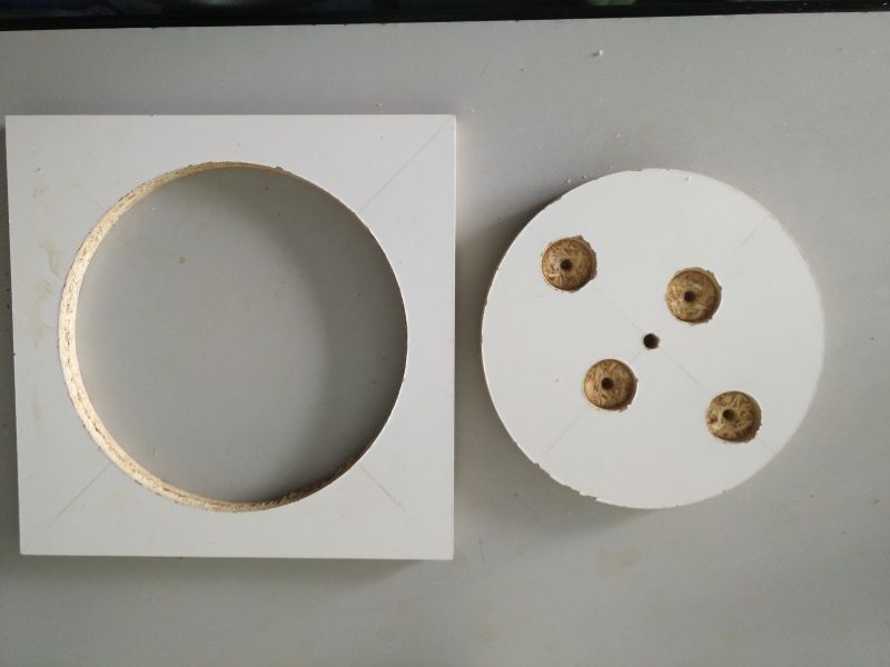

    Kwadratowy i okrągły element konstrukcyjny z otworami.

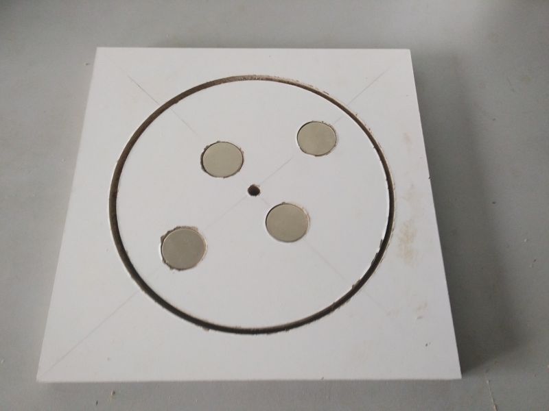

    Widok na wirujący talerz z zamontowanymi czterema magnesami neodymowymi.
    To był ten talerzyk.

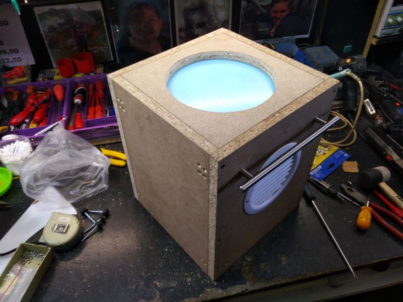

    Prototypowa obudowa urządzenia DIY z zamontowanym wentylatorem.
    Samodzielnie zbudowana obudowa polerki magnetycznej w warsztacie.
    Prototyp polerki magnetycznej na stole warsztatowym
    Obudowa prototypu polerki magnetycznej na stole warsztatowym

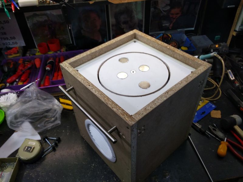

    Obudowa polerki magnetycznej w trakcie lakierowania.
    Pudło z otworami, przygotowywane do zabudowy urządzenia.
    Obudowa prototypu polerki magnetycznej podczas budowy, pokryta warstwą szpachli.
    Obudowa magnetycznej polerki w trakcie budowy, na warsztacie.
    Więcej szpachli i podkład.

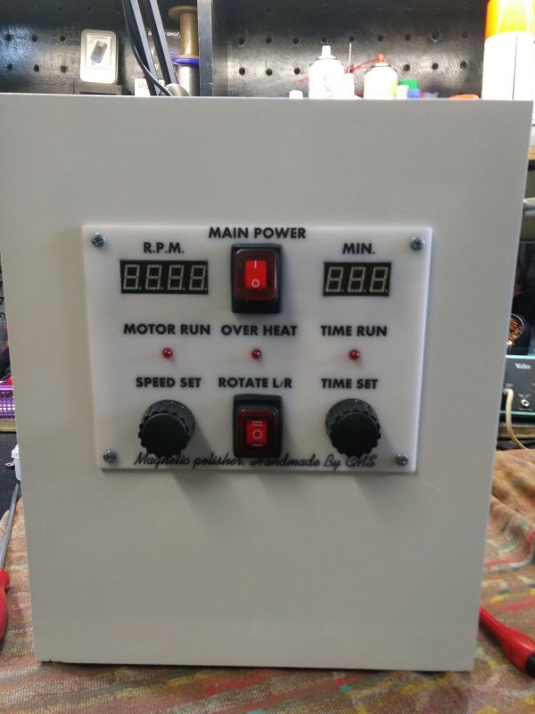

    Panel przedni z pleksiglasu z wycięciami i grawerowanymi napisami.
    Panel sterowania polerki magnetycznej z wyświetlaczami i przyciskami.
    DIY polerka magnetyczna w warsztacie
    Panel przedni polerki magnetycznej z pleksiglasu, z wygrawerowanymi napisami.

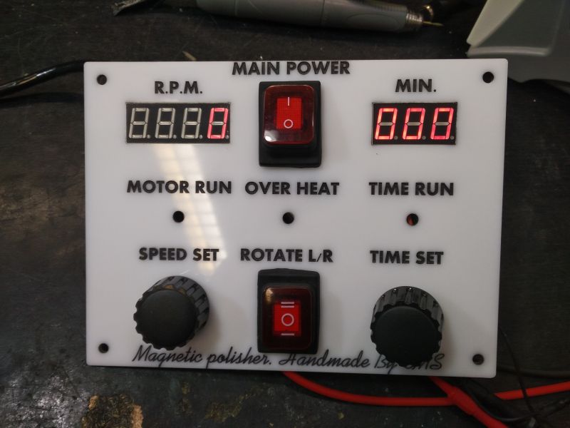

    W międzyczasie powstał front panel z pleksiglasu, napisy są grawerowane na głębokość 0,5mm na ploterze laserowym i wypełnione lakierem nitro.

    Domowa polerka magnetyczna z kontrolnym panelem wyświetlającym RPM i czas pracy.

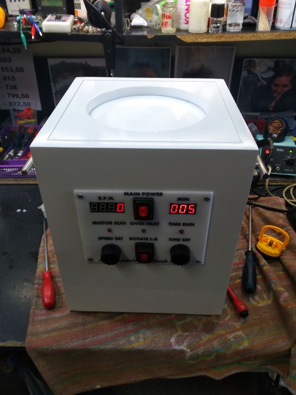

    A tak z zewnątrz.

    Magnetyczna polerka jubilerska w prostokątnej obudowie z uchwytem i otworem wentylacyjnym.
    Panel przedni ręcznie wykonanej polerki magnetycznej z czerwonym wyświetlaczem i przyciskami.
    Domowej roboty polerka magnetyczna z widocznym panelem sterującym.
    Samodzielnie zbudowana polerka magnetyczna z panelami kontrolnymi na tle kartonowego pudełka.
    Efekt końcowy.

    Może jeszcze wspomnę o zabezpieczeniach.
    Jeśli obudowa silnika przekroczy 50°C (co na testach się nie zdarzyło), uruchomią się wentylatory.
    Jeśli z jakiegoś powodu (mimo pracy wentylatorów) silnik osiągnie 85°, zostanie odłączone zasilanie falownika (zasilanie wentylatorów rzecz jasna pozostanie).
    No i jest jeszcze zwykły szklany bezpiecznik 20mm.

    Obcokrajowiec to zamówił u Ciebie czy po prostu polskie napisy wyszły z mody?
    Nie traktuj jako atak bo wielu z krytyką- jakąkolwiek ma problem, po prostu nie podobaba mi się wciskanie wszędzie angielskiego nawet tam gdzie nie ma potrzeby.
    "takie amerykańskie- lepsze"
    Tak.
    A ściślej, jeden z zamawiających nie jest polakiem.
    Aczkolwiek napisy są po angielsku bo są krótsze i było łatwiej zmieścić.

    Sam talerzyk jest dobrze wyważony. Bez obciążenia polerka nie wibruje i jest prawie bezgłośna.
    Natomiast postawienie naczynia z igiełkami i obrabianym materiałem sprawia, że całość wibruje razem ze stołem, na którym stoi. Igiełki robią też sporo hałasu. Ale zleceniodawca stwierdził, że to normalne.

    Fajna konstrukcja tylko te napisy.Czy nie można po polsku?
  • #29 18952152
    CMS
    Posty: 8440
    Pomógł: 256
    Ocena: 2581
    CMS napisał:
    Tak.
