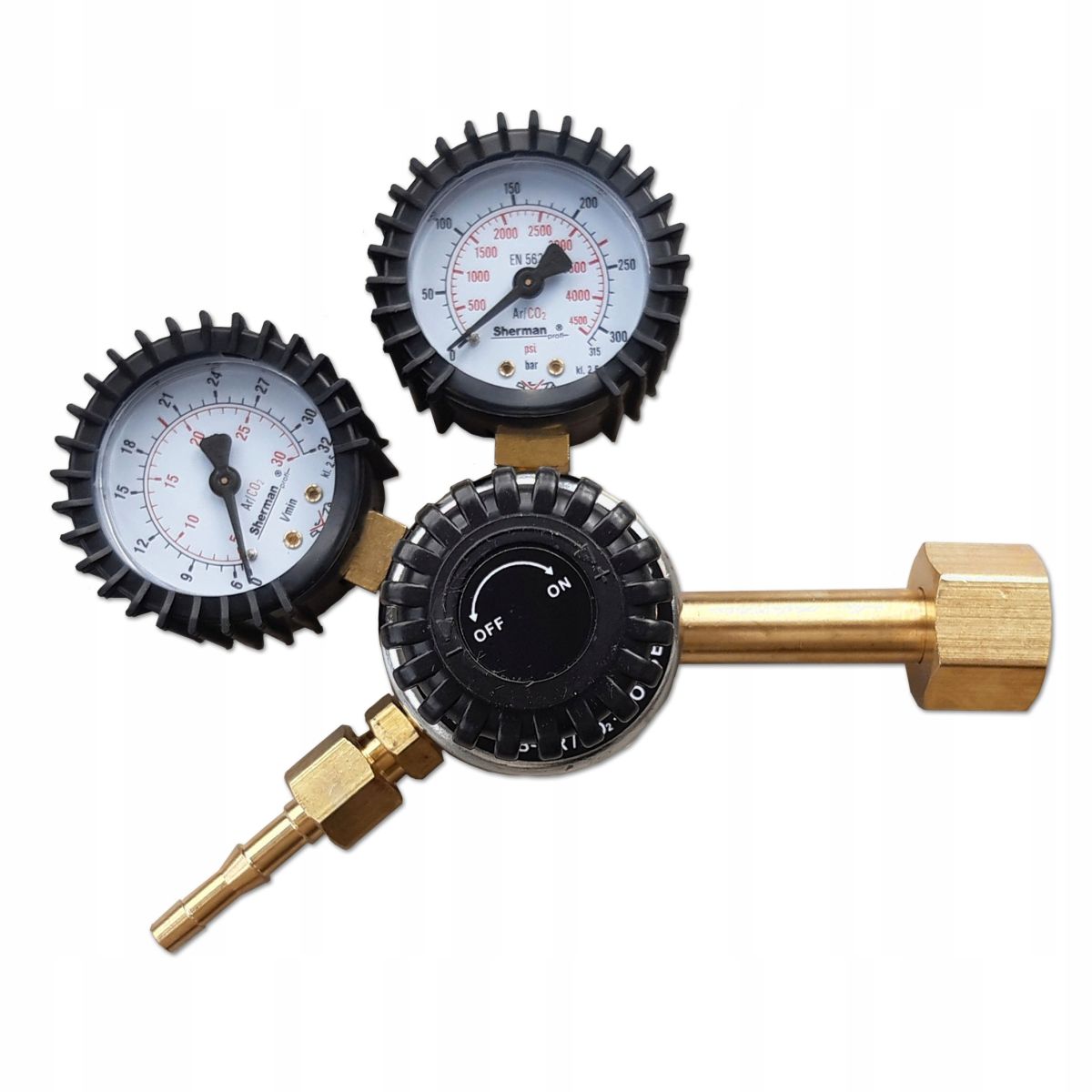

Jako, że to moje pierwsze spotkanie z TIG i w ogóle spawaniem jako takim, musiałem też kupić butlę z Argonem (wybrałem czysty Argon klasy 5.0, w ośmiolitrowej butli, nabitej do 200 Bar), oraz reduktor butlowy obniżający ciśnienie wejściowe na reduktor spawarki, bo on może przyjąć jedynie 150 PSI, czyli nie całe 10,5 Bar.

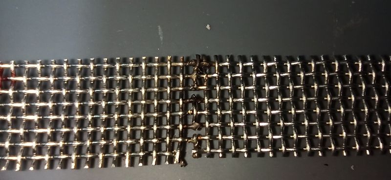

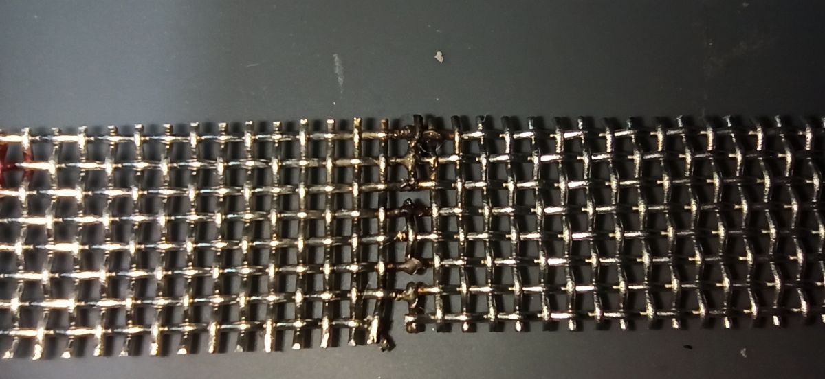

Siatka pleciona ze stali nierdzewnej, grubość drutów 0,5 mm. Zespawane dwa kawałki trzymane w palcach. Tam gdzie są "dziury", brakowało drutu w przeplocie, więc nie miałem co zespawać, a jeszcze nie robiłem prób z dodawaniem spoiwa. Aczkolwiek, Adam podpowiedział jak to robić (dodawać spoiwa), więc jak tylko dojadą druty z różnych materiałów, będę zdobywał nowe sprawności spawacza. A to zdjęcie mojego pierwszego spawania.

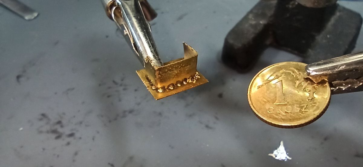

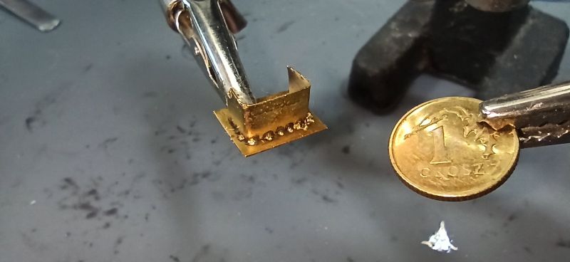

I druga próba spawania w moim życiu. Tutaj blaszka mosiężna 0,2 mm. Aż ciężko mi uwierzyć, że jako totalny laik byłem w stanie coś takiego wykonać, po zaledwie 5-7 minutach styczności z tą spawarką. I to wszystko osiągnąłem po obejrzeniu filmiku na YT.
Cała filozofia polega na tym, żeby ustawić elektrodę pod kątem mniej więcej 45° wzdłuż linii spawu, dotknąć nią materiału i na ułamek sekundy zastygnąć w bezruchu. Reszta zrobi się sama. Następnie należy odczekać minimum jedną sekundę i powtórzyć proces, przesuwając elektrodę o odpowiednią odległość.
Metoda jest bardzo wolna, ale pamiętajmy, że spawamy bardzo małe i cienkie elementy.
