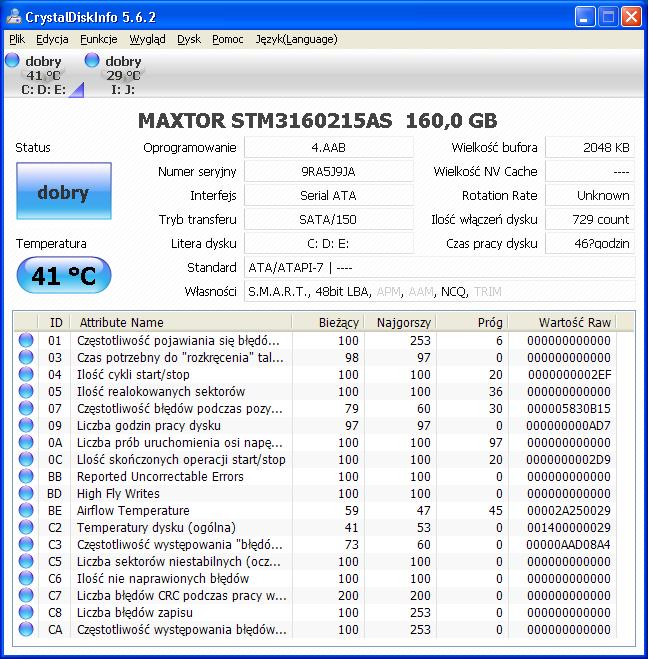

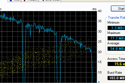

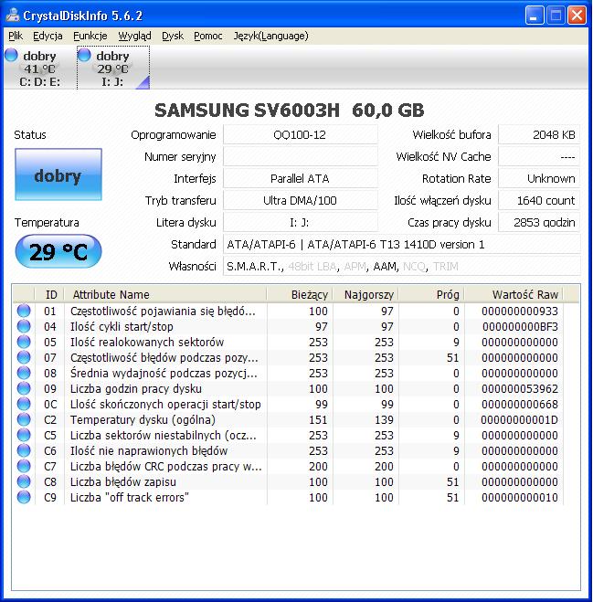

Witam, posiadam 2 stare dyski: Maxtor 160GB (przynajmniej 5 lat) i Samsung 60GB (przynajmniej 8 lat). Chciałbym się dowiedzieć czy się jeszcze do czegoś nadają, czy zbierać na nowe. Dziękuję i pozdrawiam
Czy podczas benchmarku korzystałeś z dysku(komputera) ?
Włącz test i nie dotykaj myszki/klawiatury. Dopiero po zakończeniu możesz znów zacząć używać komputera.
✨ Użytkownik posiada dwa stare dyski twarde: Maxtor 160GB i Samsung 60GB, które mają odpowiednio 5 i 8 lat. Chciałby ocenić ich stan i przydatność. Odpowiedzi wskazują, że oba dyski są sprawne, jednak pojawiają się obawy dotyczące spadków wydajności Maxtora, co może być związane z jego używaniem jako dysku systemowego. Użytkownik został zasugerowany do przeprowadzenia testów SMART oraz do sprawdzenia, czy podczas spadków wydajności słychać pracę głowicy. Dodatkowo, podano link do narzędzia do testowania prędkości dysku. Wygenerowane przez model językowy.
