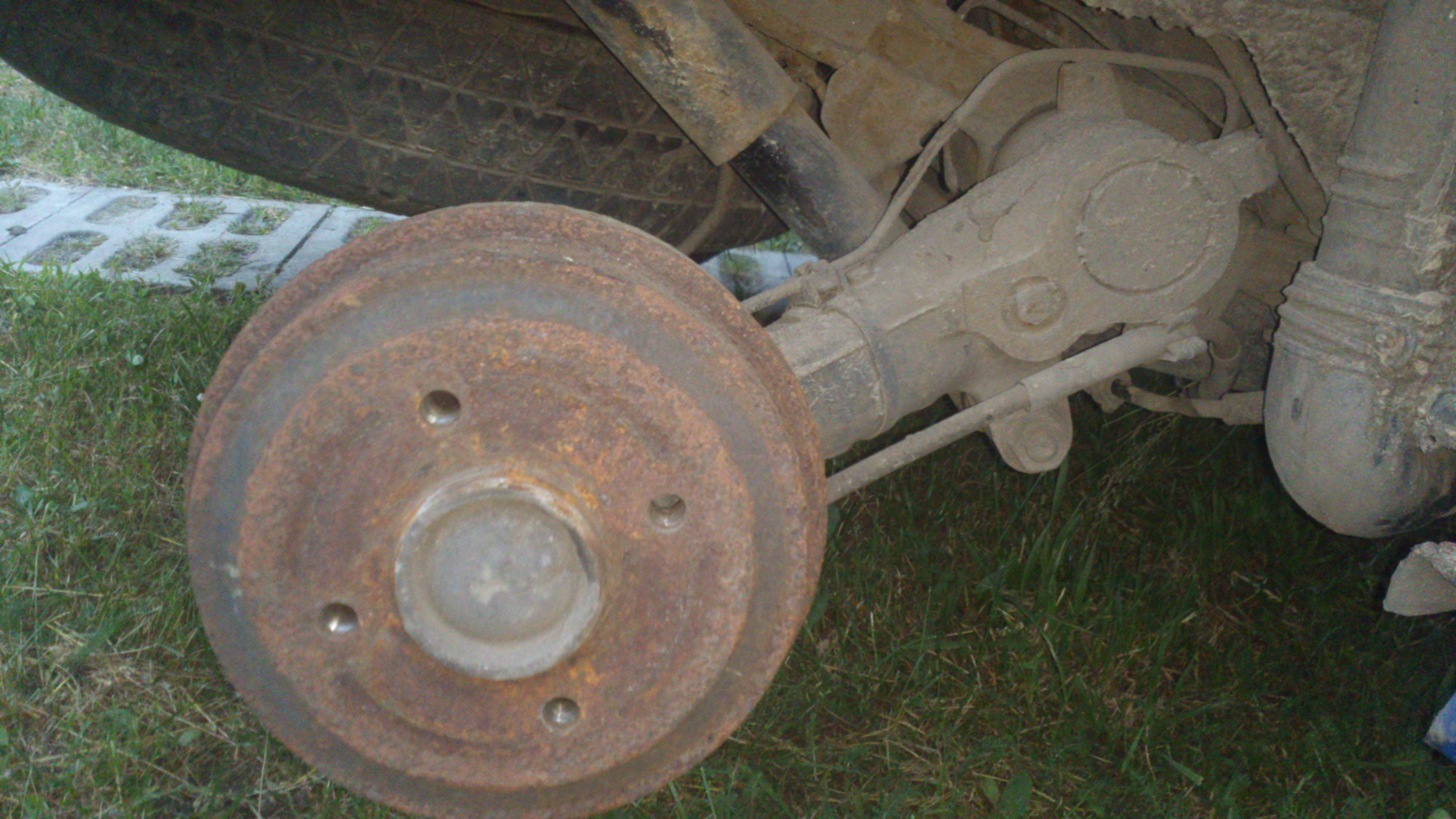

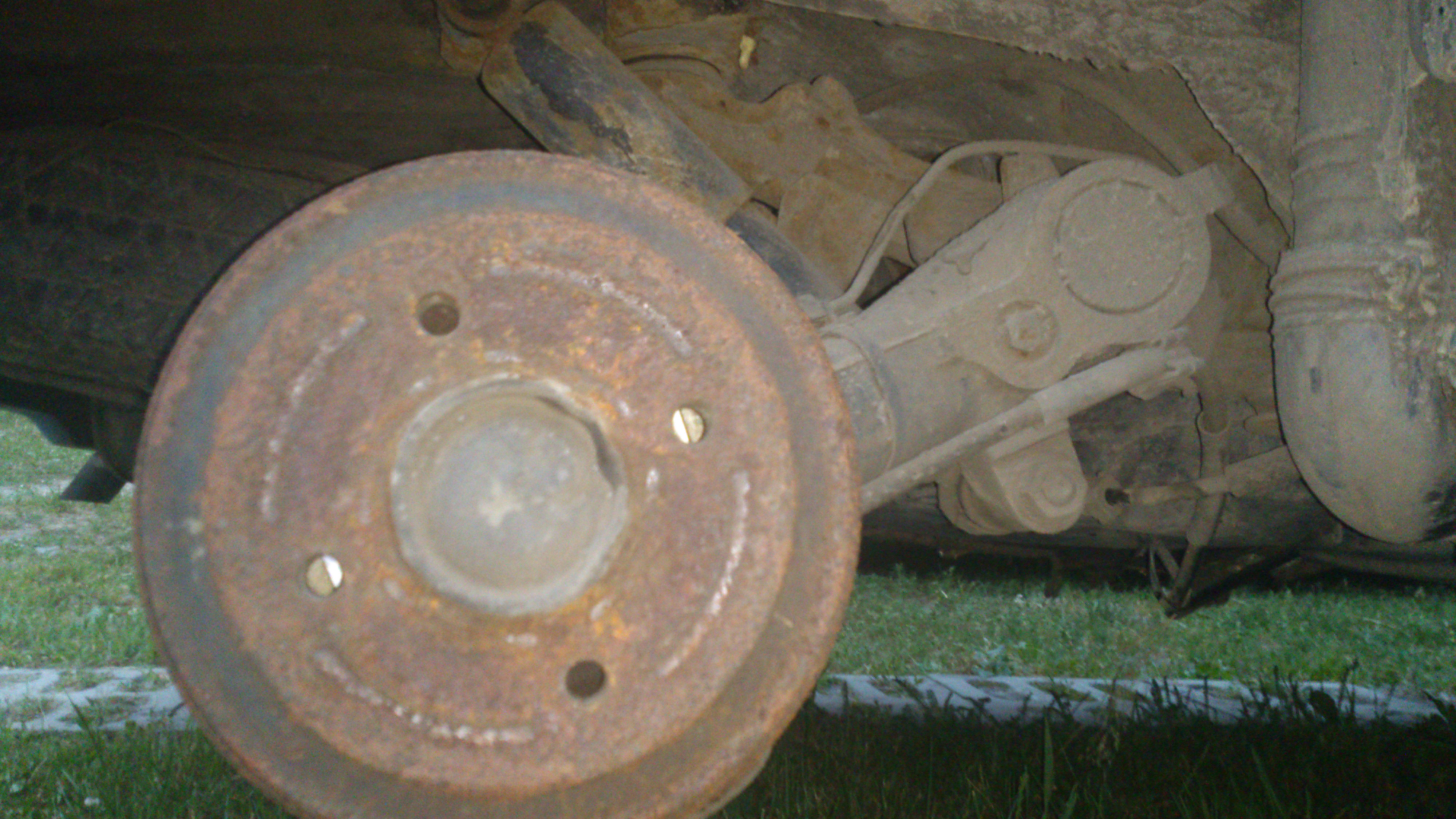

    Kumpel chce podnieść tylne zawieszenie w 106, bo przy obciążeniu z tyłu opony obcierają o nadkola (poprzedni właściciel obniżył), wie ktoś co i jak po kolei zrobić?
    W załączniku zdjęcia.

    Zwiększenie prześwitu (podwyższenie) polega na odpowiednim przestawieniu wahaczy na drążkach skrętnych. Polega to na demontażu i ponownym montażu drążków w odpowiednio zmienionym położeniu każdego z wahaczy (musisz uważać aby przestawić wahacz po obu stronach na wieloklinach o taką samą ilość "ząbków", bo inaczej samochód będzie stał nierówno. Przy okazji masz możliwość wymienić łożyska igiełkowe i ich uszczelnienia.

    Które to drążki skrętne, mógłbyś zaznaczyć na zdjęciu o co chodzi?
    Może ma ktoś link do jakiegoś artykułu typu "krok po kroku"?

    Kolego dobra rada nie bierz się za to jak nie wiesz które to drążki skrętne bo nie złożysz tego równo, albo gniazda zniszczysz wybijając czymkolwiek i belka będzie na szmelc tzn, wahacze. Powinno się wyjąć amortyzatory i umieścić tam specjalny przyrząd do ustawienia wysokości tak najłatwiej można na oko ale trzeba się pobawić i żadna gwarancja że auto stanie prosto po tej robocie jak nie masz doświadczenia.
