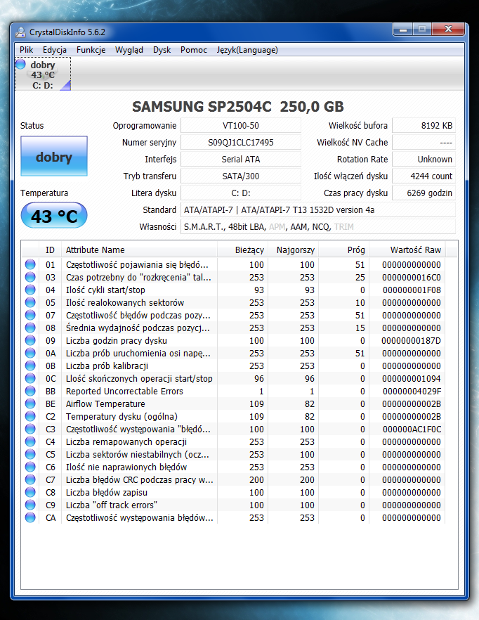

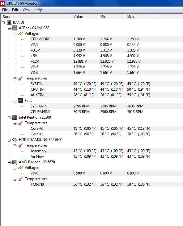

    Komputer jak ma dup.. zasilacz dawał by złe napięcie,podaj screen z crystal disk info oraz hw monitor (tylko obciąż go jakąś grą i daj screen po 15 min męczenia go).

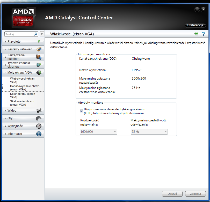

    To może być np. spowodowane tym że gra przestawia tryb ekranu na zbyt wysokie odświeżanie .
    Zmień tryb monitora na np. 1280 x 1024 i 75 Hz

    Jeśli grasz na LCD, to nie wychodź powyżej 60hz z odświerzaniem ekranu w opcjach.

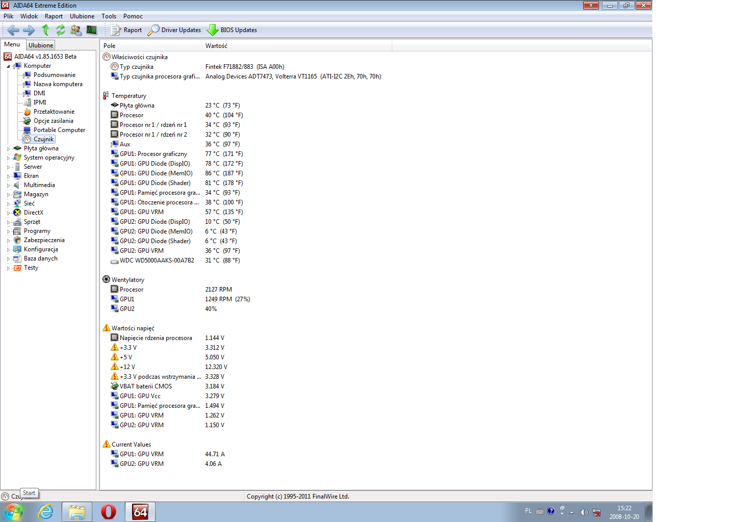

    Piękne screeny, tylko pod obciążeniem, czy w spoczynku???
    Dysk sprawny.
    Tutaj jakaś dioda CPUTIN pokazuje 90st celsjusza. Zdecydowanie za dużo. Próbowałeś jakiś namuch dać na sekcję zasilania płyty?

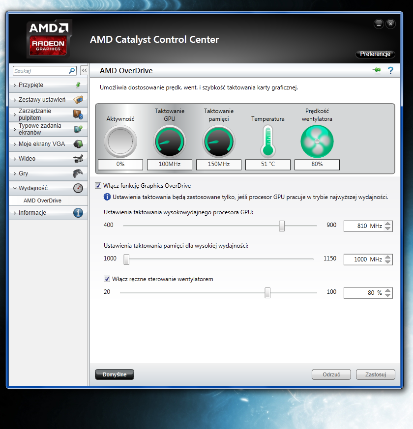

    safbot1st napisał:
    w trakcie grania po jakimś czasie, czy zanim "wejdziesz na planszę"?
    Wentyla na grafice ustawiłeś na 80% ręcznie i ciągle masz 50 stopni? W spoczynku?

    Kolego zdecyduj się, czy masz LCD/LED, czy CRT?
    Zmień na 60hz jak LED/LCD!!!!
    Poza tym odświerzanie zmień w grze w opcjach nie tutaj.

    bartek999666 napisał:
    Więc to chyba winna temperatury.
    No raczej. Na 40% styknie. Na 80% to pewnie robi hałas na cały dom. Zainstaluj gpu-z i monitoruj temperaturę karty grafiki w crysysie 2.
    Czyli to nie wina odświerzania.

    Patrzyłem te testy OCCT - tempy cpu ok.
    Tylko dziwne 12+ - dochodzi do 12,99. Trochę za dużo.
    A znowu na sterowaniu automatycznym gaśnie ekran.
    Nie da się tak zrobić żeby sam się włączał wtedy co trzeba a nie że ja go będę musiał ciągle włączać.
    Poczytaj sobie co to jest parametr delta w sterowaniu obrotami.
    Można wyedytować wykres dla krzywej obrotów w edytorze biosa, potem flashujesz tym biosem kartę. Ale to skomplikowane.
    Próbowałeś obniżyć taktowanie karty? Samo to zbije temperature. Kręcona karta? Masz możliwość zmiany napięcia na karcie?
    LUB: Dołóż z boku do grafiki dodatkowy wentyl jak kolega radzi.
    (Tylko pytanie czy wentylator może chodzić cały czas bez przerw ?)
    Spoko, ale bedziesz musiał grać w słuchawkach, żeby cię nie denerwował (znana praktyka :D)

    Duża temp. cputin.
  • #24 12517904
    safbot1st
    Posty: 21951
    Pomógł: 2719
    Ocena: 1583
    Ano, Putin:D Jakiś nieprawidłowy odczyt wg. mnie. Co to może być za sensor?
    Musiałbyś strzelić miernikiem laserowym w płytę, zobaczyć gdzie te 91 stopni jest.

    CPUTIN to może mostek północny, sprawdź paluchem czy coś nie za bardzo parzy na płycie. Jak nie ma nic takiego to możliwe złe wskazywanie czujnika.
    ciepłe ale nie gorące
    Parzą tak, że na 1 sek. nie możesz palca położyć?
    Błędne wskazanie z tego mostka- bedzie się przez to skubanec wyłączać.

    Możesz na chwilę położyć na niego wiatrak,i pokaż ponownie screen z hw monitor.

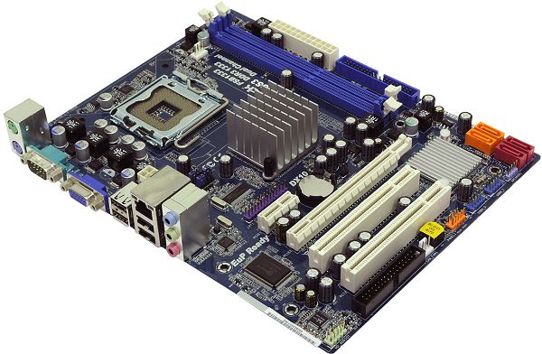

    ASRock G41M-GS3, Asus Radeon HD 6670 1GB DDR5 - monitor gaśnie podczas grania
    Masz na myśli ten radiatorek co jest po środku?
    (właśnie patrzę jaki gigabajt jak masz asrocka)
    No to mikroskopijny ten radiatorek, nic dziwnego, że się grzeje.
