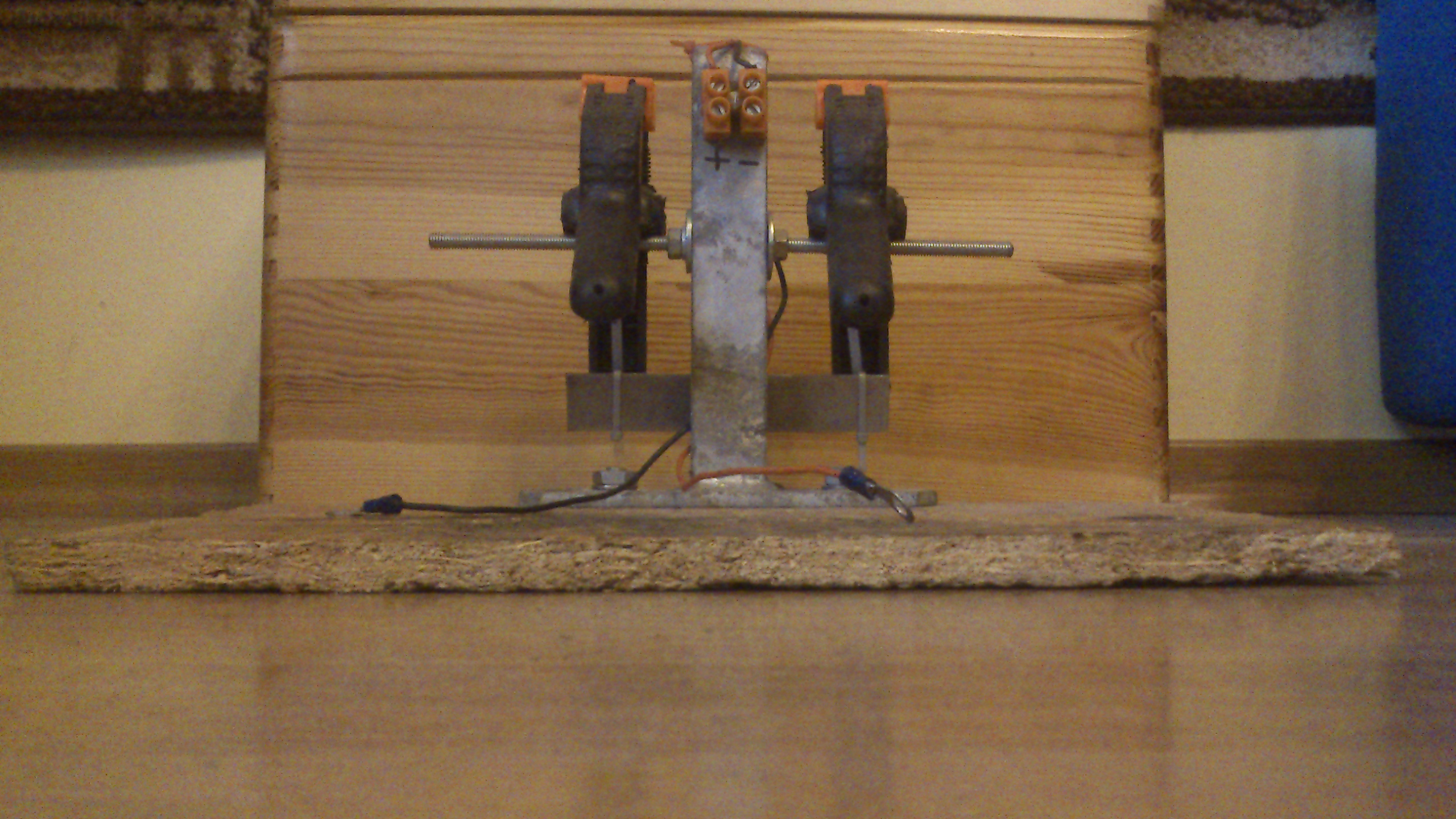

    Ja kiedy rodziłem własny warsztacik opierałem się na technice DIY. Może, a nawet na pewno drożej wychodzi, ale kiedy leci dym z pierwszego własnego układu, a potem co poszło nie tak... Kupić gotowe można, ale... To "nie wprowadza do zawodu". Co do sprzętu lutowniczego tak jak kolega powyżej. Ciekawy sprzęt. Co do trzeciej ręki zrobiłem ją sobie samemu z takich "krokodylków" plastikowych w kastoramie czy innym tesko. Do tego wspornik, pręt 8, parę nakrętek i podkładek... W poziomie utrzymał mi ten uchwyt płytkę z trafem 150W bez podpórki! Nie ma on co prawda lupy, ale i tak korzystam z usług wzmacniacza wizji, więc bez lupy daję radę :D

    @osioł123 Mógłbyś wstawić zdjęcie swojej "trzeciej ręki" ? Też myślę nad czymś podobnym....

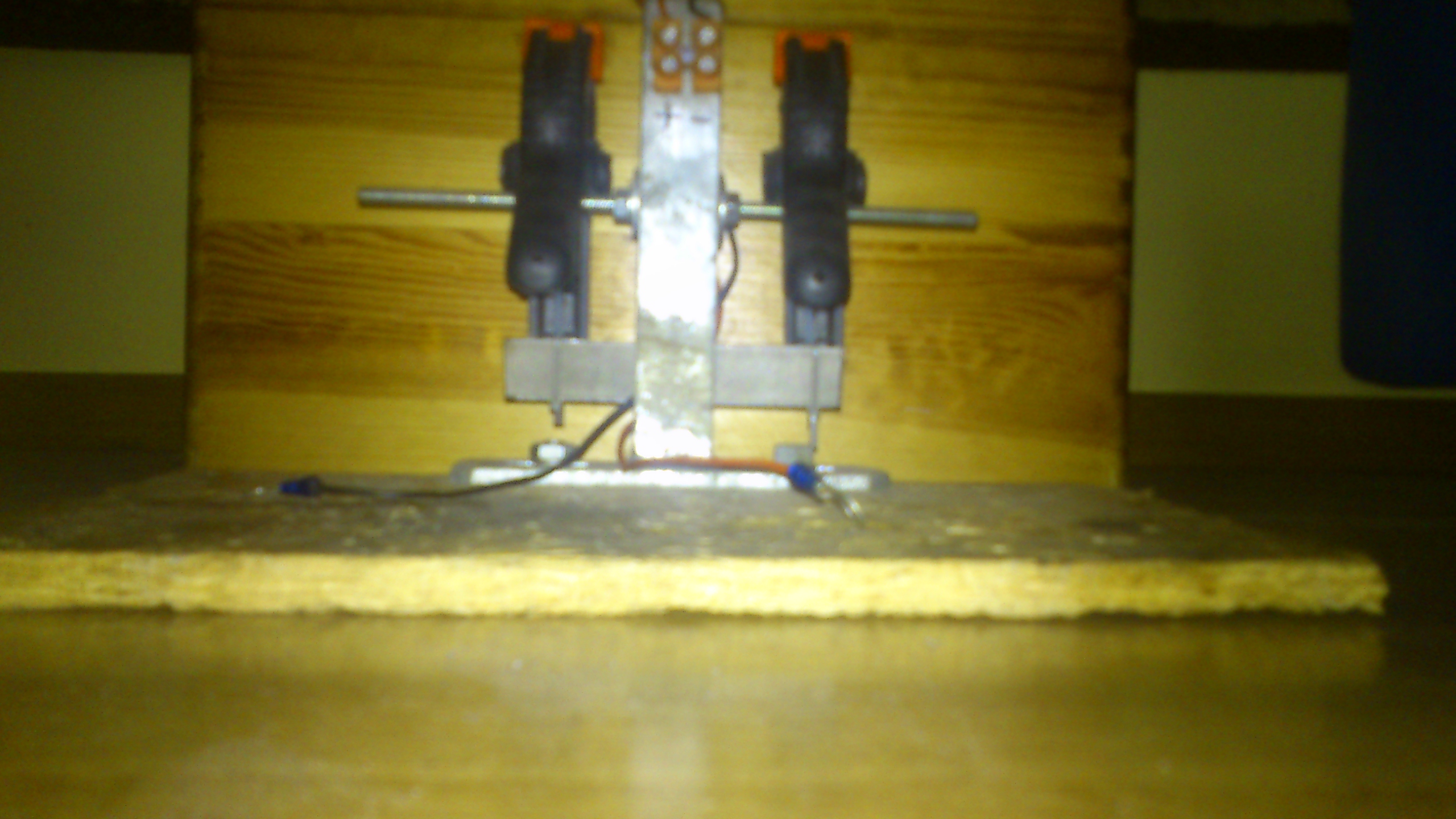

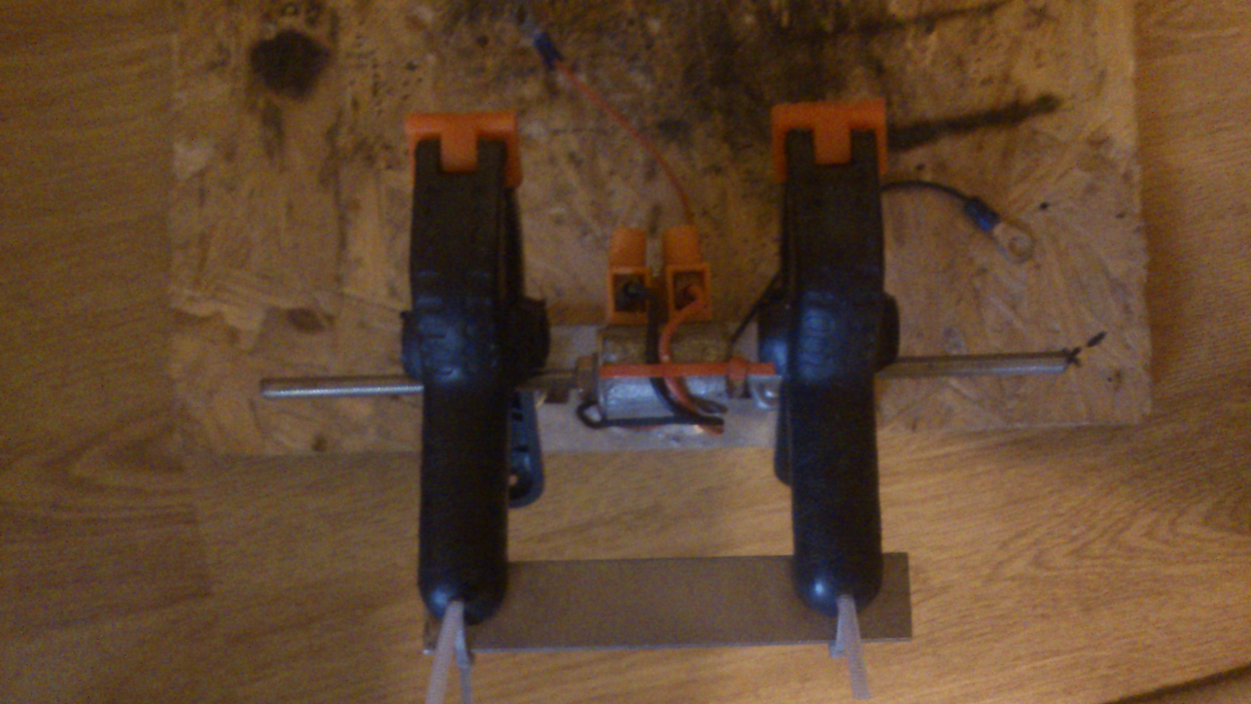

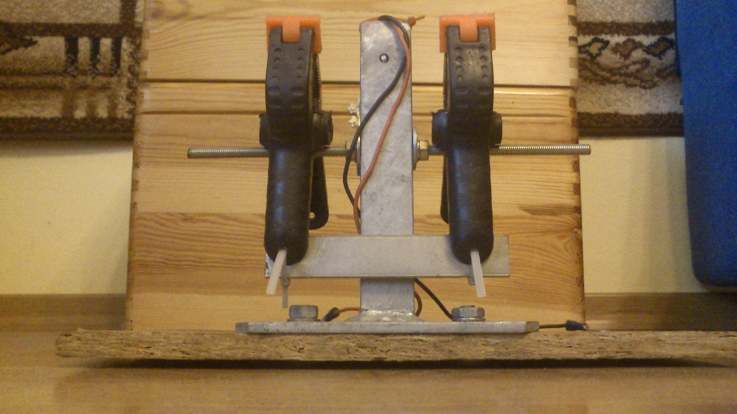

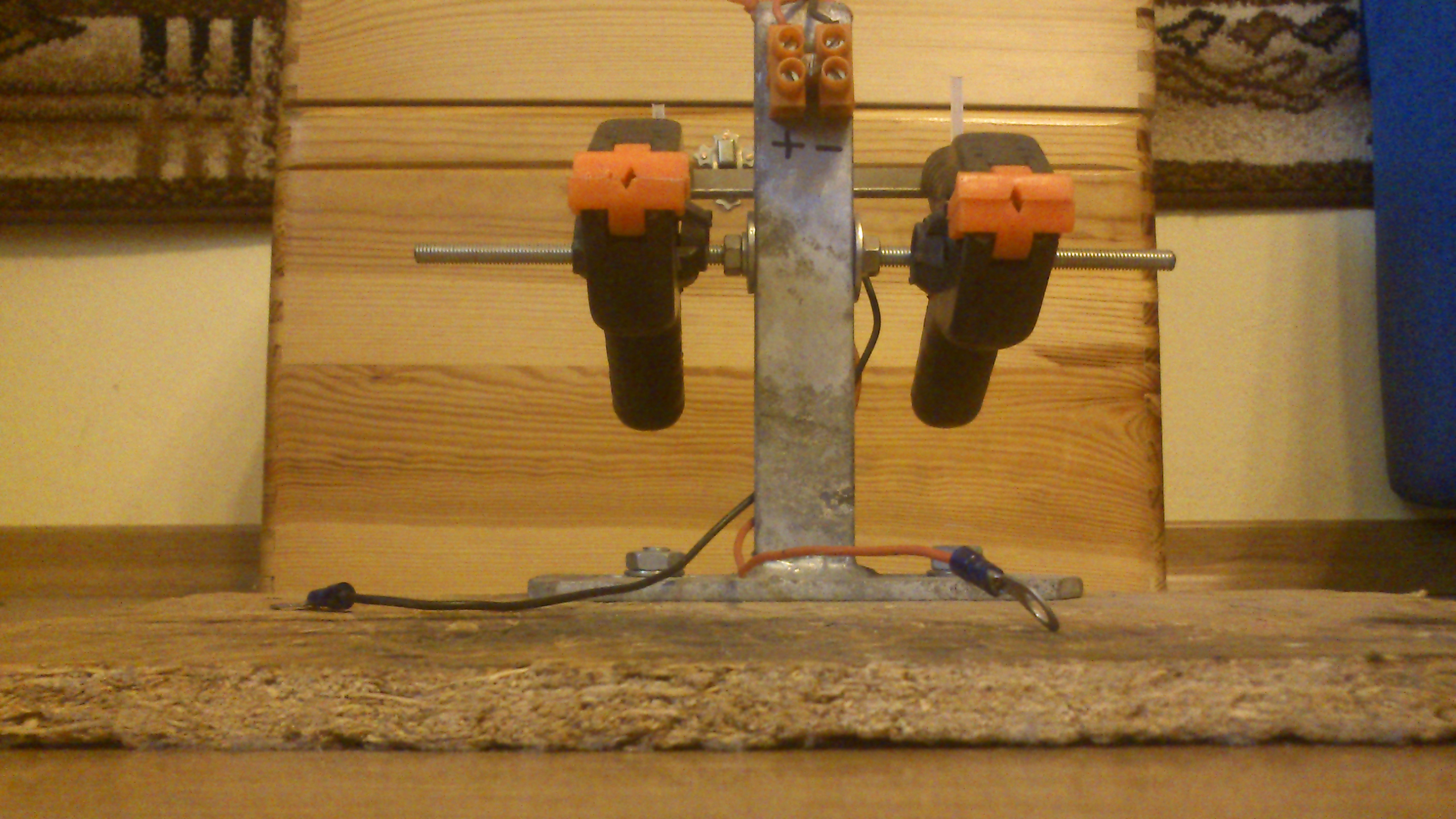

    Witam!
    Oto i zdjęcia:
    Podstawowy sprzęt do warsztatu młodego elektronika. Podstawowy sprzęt do warsztatu młodego elektronika. Podstawowy sprzęt do warsztatu młodego elektronika. Podstawowy sprzęt do warsztatu młodego elektronika. Podstawowy sprzęt do warsztatu młodego elektronika.
    Chwilowo moja trzecia ręka ma drobny remont. Stąd złożona na prędce do zdjęć na opaski elektryczne trzymające krokodylszczaki w jednej pozycji. Oryginalnie są tam nakrętki samokontrujące. W planach zamiast tego płaskownika z tyłu jest prowadnica(do regulacji szerokości). Płaskownik na opaskach i te krokodylki na opaskach są chyba lepsze :D Nie muszę kręcić krokodylkami i wkładać płaskownika na poziom. Tylko sobie przesuwam :D Ale teraz niestety muszę dawać podkładkę(nakrętki trzymały...)
