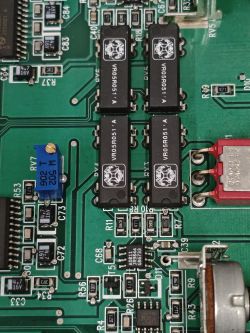

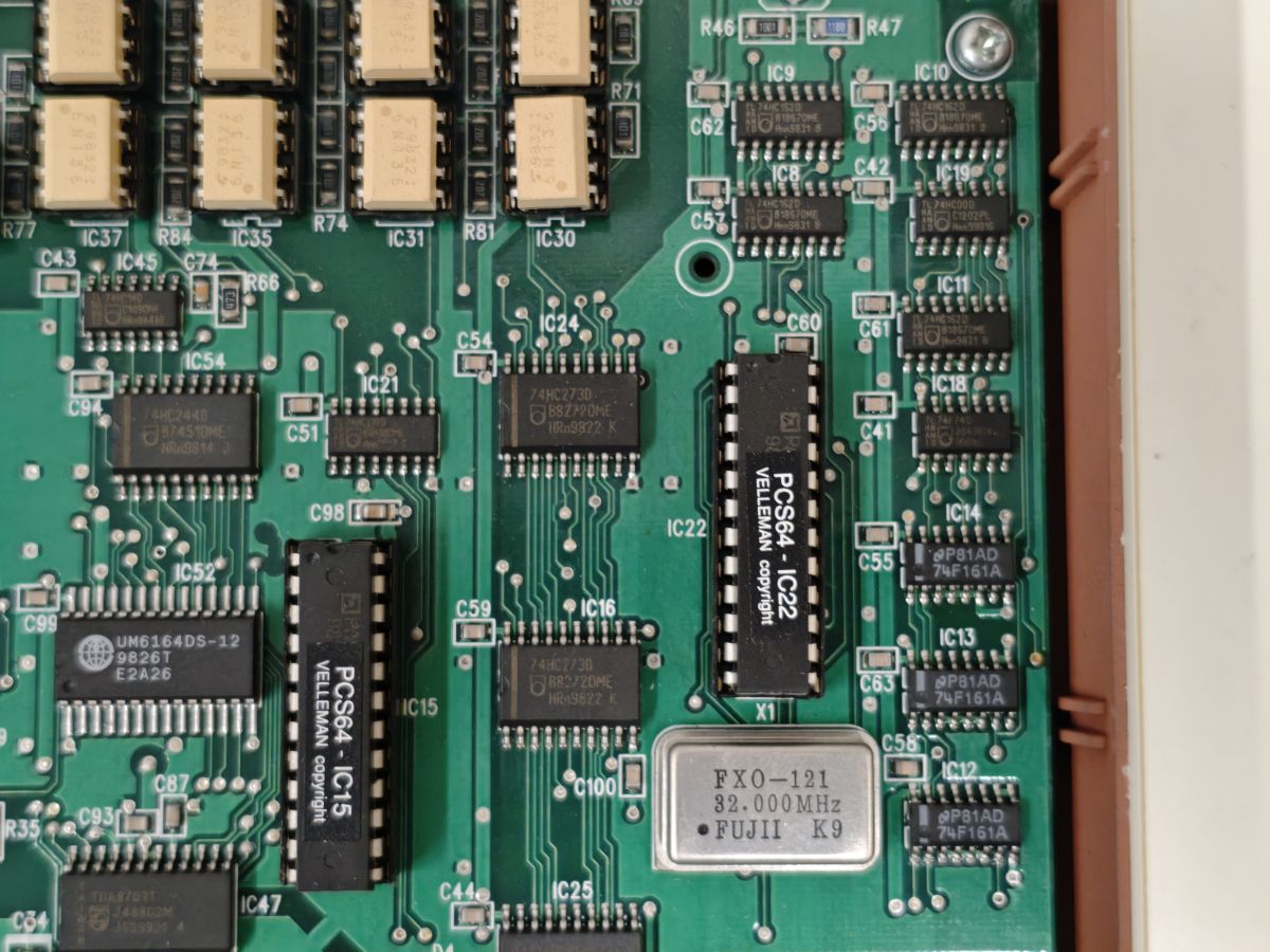

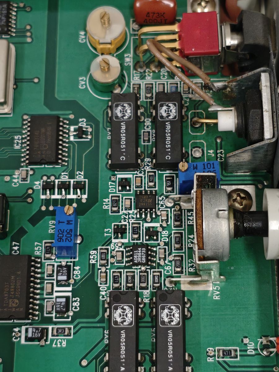

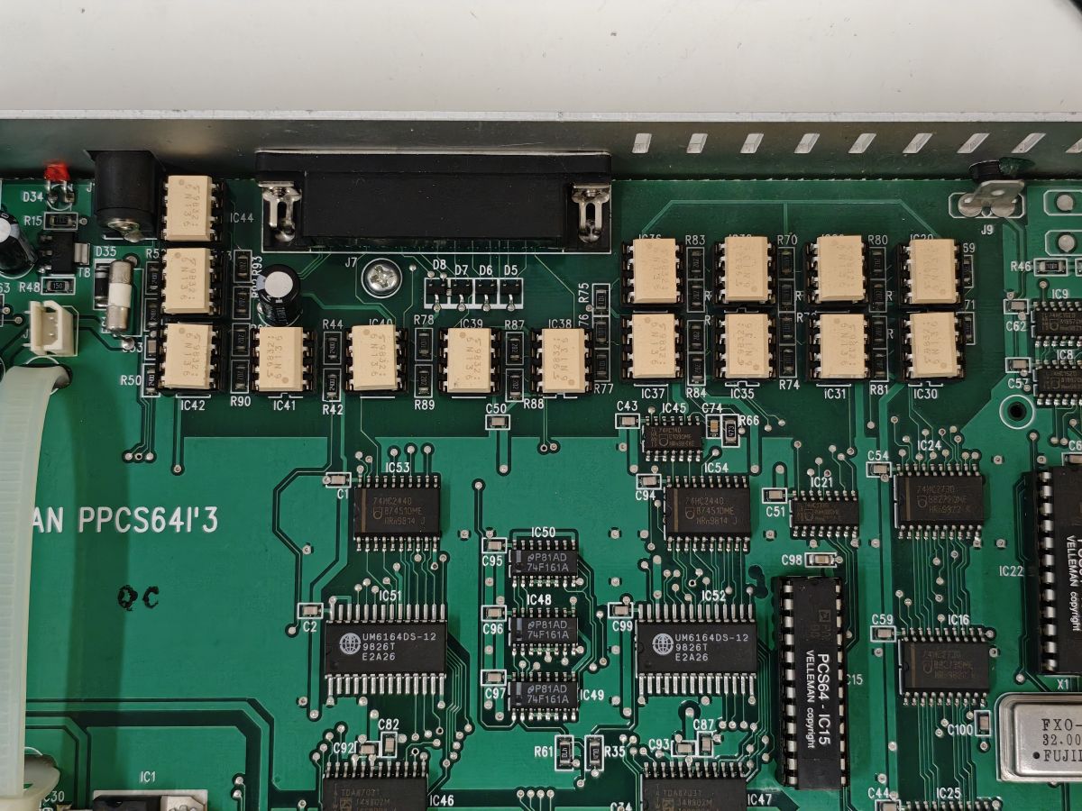

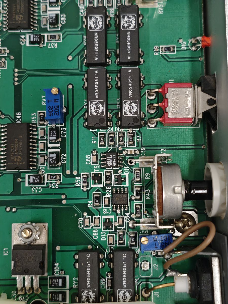

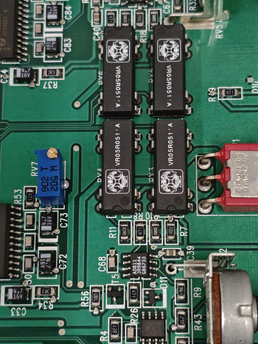

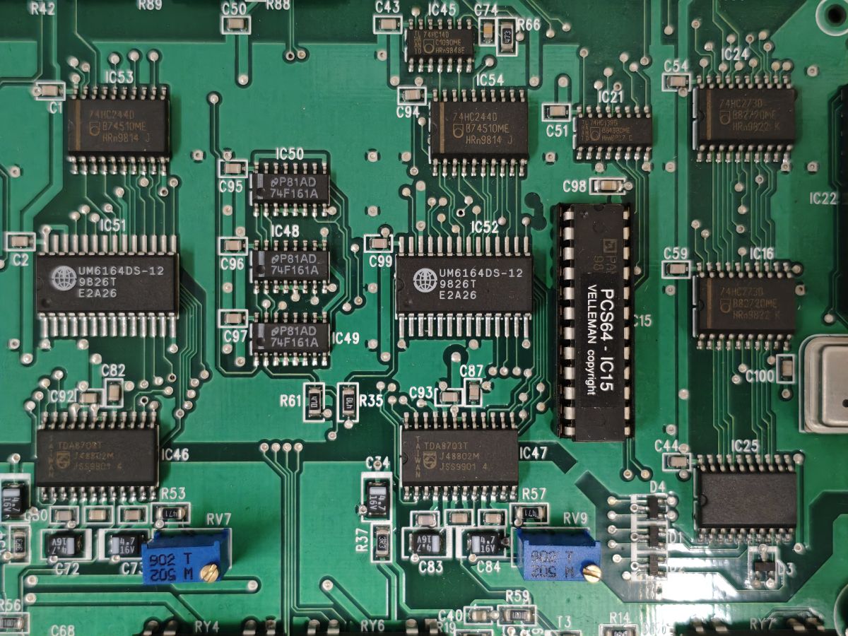

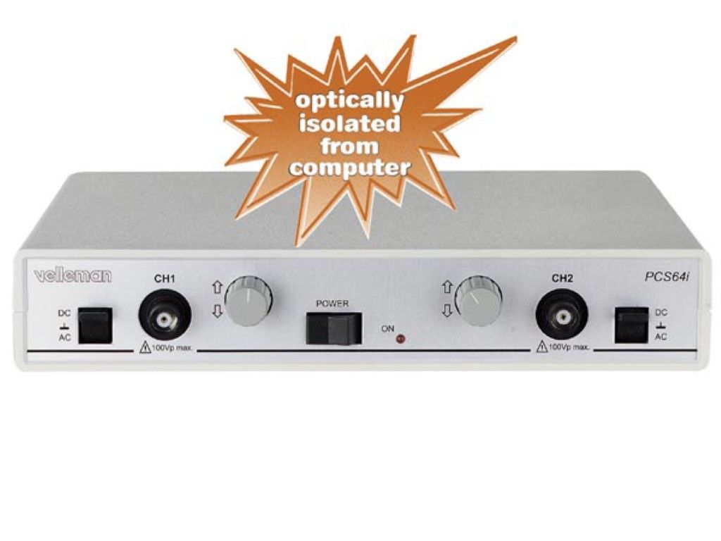

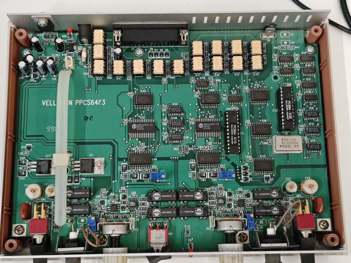

  • Rozebrano przystawkę oscyloskopową Velleman PCS64i do komputera, czyli dwukanałowy oscyloskop PC z interfejsem Centronics i optoizolacją wejścia LPT.
  • W środku pracują transoptory 5N136, bufory 74HC224D, przerzutniki 74HC273D, liczniki 74F161A i 74HC162, dwa TDA8703T oraz układy PALCE22V10H-15PC/4.
  • Sprzęt ma pasmo wejść 13MHz, próbkowanie 32/64MHz, rozdzielczość 8 bitów, pamięć 4kB/kanał, zasilanie 9V/800mA i symetryczne ±5V z LM7805 oraz LM7905.

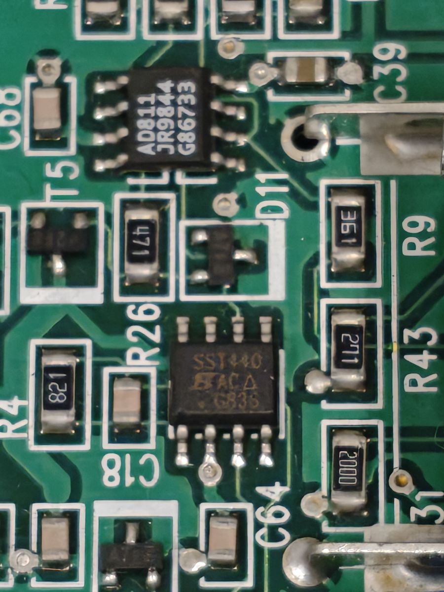

✨ Dyskusja dotyczy archaicznej przystawki oscyloskopowej Velleman PCS64i do PC, prawdopodobnie z końca lat 90. lub około 2000 roku, sprzedawanej w cenie rzędu 400 USD. Omówiono jej rozbudowaną, mało zintegrowaną architekturę z czasów niskiej integracji układów scalonych oraz wysokie koszty zakupu. Wyjaśniono zasadę działania: ze względu na zbyt wolny port LPT próbki były najpierw zapisywane do pamięci wewnętrznej, a dopiero potem przesyłane do komputera. Wskazano rolę transoptorów 5N136, buforów SST440, wzmacniacza AD811 typu current feedback amplifier, przetworników A/C TDA8703, układów TTL do sprzęgania ADC z interfejsem oraz PALCE jako generatora zegarów i sterowania pamięciami. Pojawił się też temat możliwości współczesnej komunikacji z przystawką przez bit-banging na LPT i inżynierię wsteczną, choć zaznaczono, że samodzielne oscyloskopy cyfrowe mają lepsze parametry.
