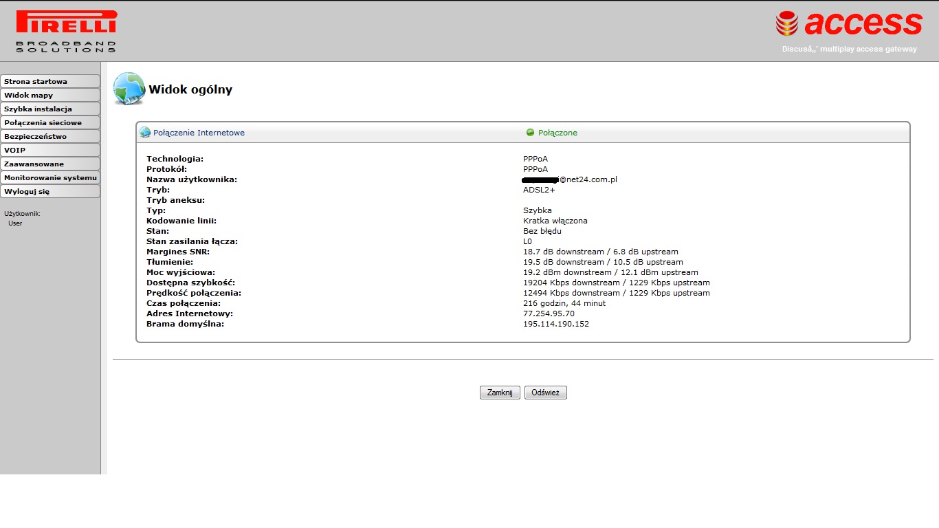

    Router Netii PIRELLI DRG A 223G-A,
    Netia, tylko Internet: usługa dostępna -LLU1, (max15Mbit/s), (ADSL2+/ITU G992.5)
    chcę zastąpić przez FRITZ!Box Fon WLAN 7270 v2.
    Nadmieniam, że router Netii synchronizuje się non stop z linią TP bezproblemowo.

    Podaj parametry linii z obu routerów.

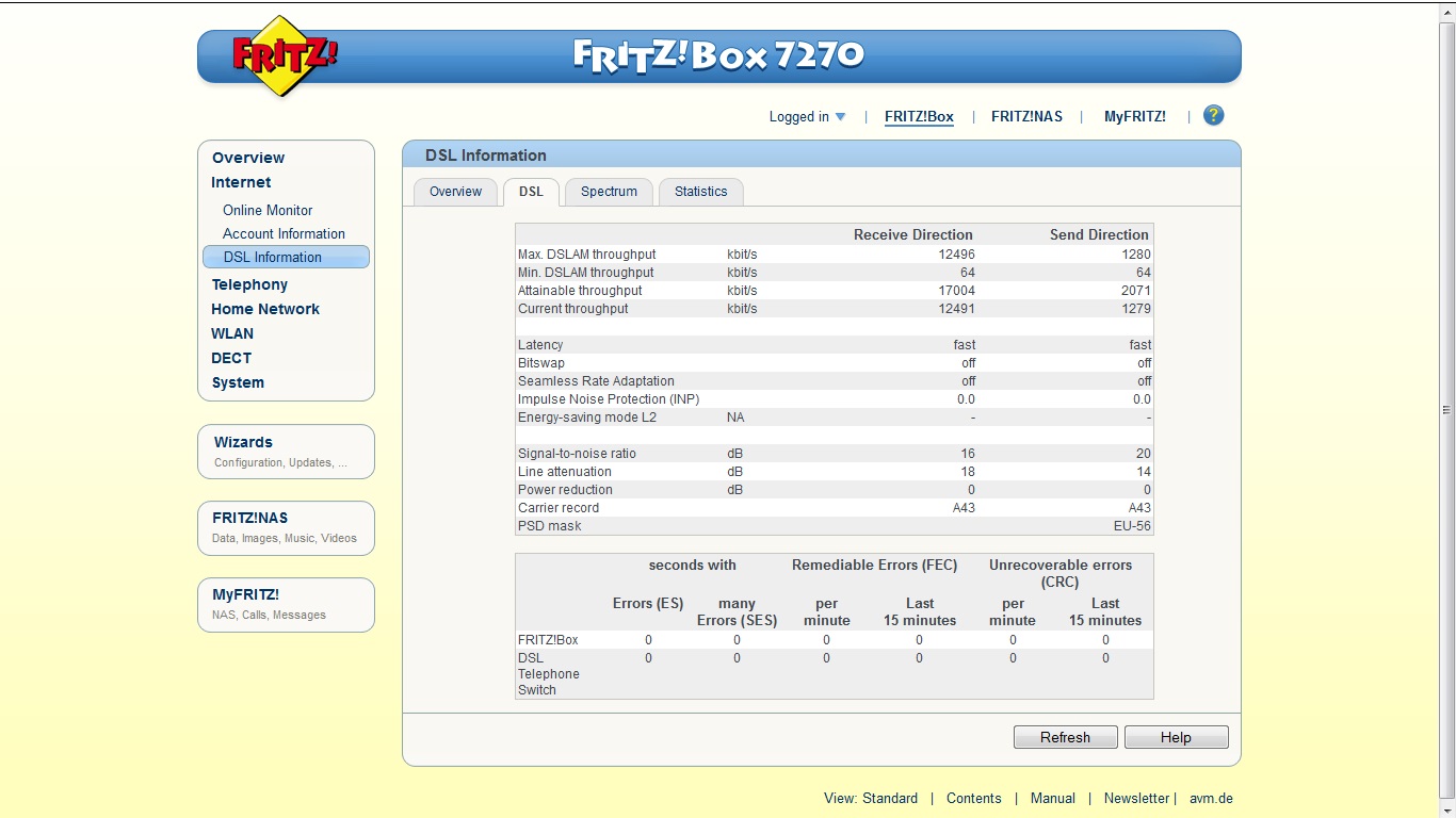

  • #4 12568664
    11111olo
    Posty: 13609
    Ocena: 797
    Wygląda że masz dobre parametry linii i 15Mb powinno Ci bez problemu pójść.

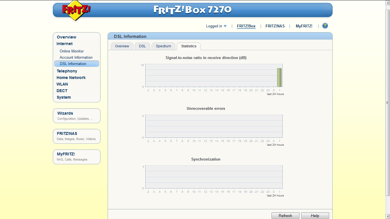

    Włącz fritza i pokaż zakładkę STATISTICS ale np. po całej nocy a najlepiej po całej dobie.

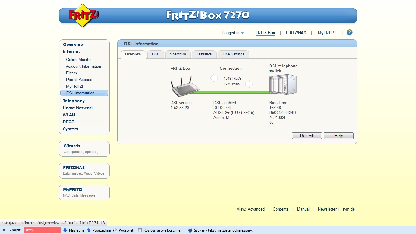

  • #5 12573132
    wiknick
    Posty: 5

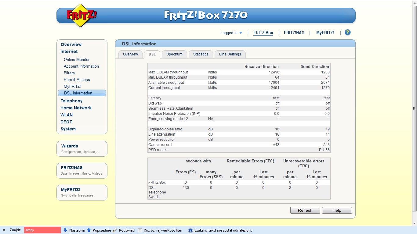

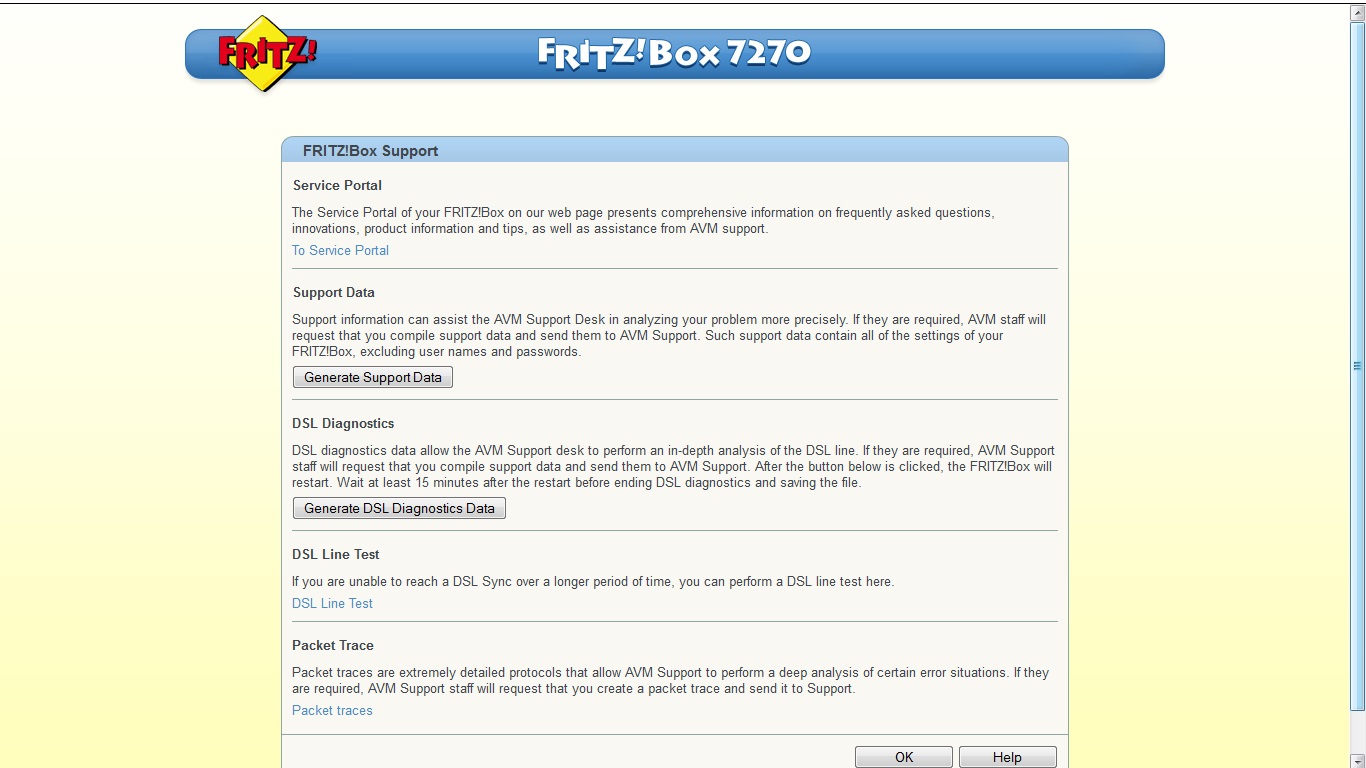

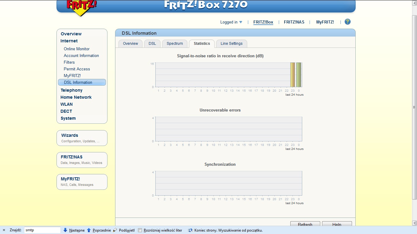

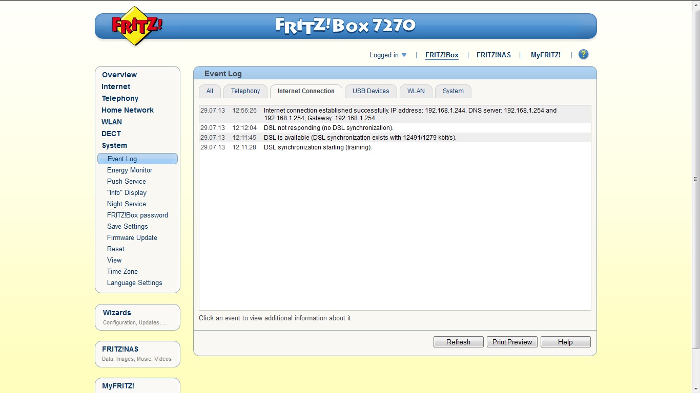

    No tak, tylko jak intensywnie korzystam z Internetu ( z łącza ) ??? ...... Fritza używam jako bramki VOIP. I tu spisuje się znakomicie. Chciałbym znać przyczynę zaniku sync jego modemu. Przypuszczam, że przyczyna leży wewnątrz routera Fritz. Aktualnie udało mu się złapać sync na raptem 19sek (tyle sync). Po czym "Power/DSL" LED mruga stale. Nawet nie próbuje się synchronizować. Wtedy nic mi nie pozostaje, tylko użycie go jako drugiego, a routera Netii jako modemu. Zamieszczam zrzuty, może się na coś przydadzą. Zrobiłem je po zresetowaniu Fritza do ustawień fabrycznych. Czyli zresetowałem, odłączyłem od zasilania, ponownie podłączyłem do zasilania, następnie do linii DSL. Fritz próbuje się zsync. Ma sync przez 19sek i na tym koniec. Nawet nie podejmuje próby ("Power/DSL" LED mruga stale) FRITZ!Box 7270 v2 - niestabilna synchronizacja z linią TP, co robić? FRITZ!Box 7270 v2 - niestabilna synchronizacja z linią TP, co robić? FRITZ!Box 7270 v2 - niestabilna synchronizacja z linią TP, co robić? FRITZ!Box 7270 v2 - niestabilna synchronizacja z linią TP, co robić? FRITZ!Box 7270 v2 - niestabilna synchronizacja z linią TP, co robić? .
  • #6 12573399
    11111olo
    Posty: 13609
    Ocena: 797
    Proponuję wymianę kilku kondensatorów przy module DSL.
    Link
  • #7 12590681
    freetz_master
    Posty: 1443
    Pomógł: 117
    Ocena: 156
    W dzienniku zdarzeń widać przyczynę rozłączeń. Powinien pokazać się numer błędu. Tak jak mówi olo: pozostaw właczony przez noc i pokaż komunikat błędu, który pojawi się po rozłączeniu.
    Masz Annex M. Zanim zaczniesz jakiekolwiek lutowanie, zastanów sie 10 razy.
    Jaki masz kabel/przejściówke z fritza?

    Prowadziłem za pomocą poczty elektronicznej rozmowy z support(_at_)avm.de. Zgodnie z 5-letnią gwarancją, mogę wysłać im swój FRITZ! Box. Tymczasem będę musiał żyć bez fritza po prawie 5-u latach jego użytkowania.:cry:
