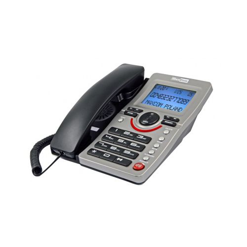

    Mam problem z telefonem Maxcom KXT809. Nie jest to szczyt osiągnięć telekomunikacyjnych, ale używają go moi rodzice, nie potrzebują bardziej zaawansowanego.
    Maxcom KXT809 - Błędne wybieranie numerów, serwis nie wykrył usterki
    Problem jest taki, że wybierają 1, a na wyświetlaczu 3. Pod 3 też 3. Zamiast 4 - 6, zamiast 7-9. Teraz zauważyłam, że jest przeskok o 2. Jest kilka takich sytuacji, niektóre klawisze nie odpowiadają w ogóle. Telefon jest na gwarancji, serwis producenta właśnie go zwrócił po 48 godzinach testu niby nic nie wykrywając, wszystko u nich działało jak należy. I jestem w kropce, bo nie wiem co zrobić. Znów jest nieużytkiem. A przecież chodzi w tym wszystkim o zasady. Co to może być i co radzicie zrobić?

    Kup jakiegoś Gigaseta z serwisu internetowego, nawet używanego i będziesz miał z głowy.
    A jak chcesz się bawić to rozkręć i oczyść propranolem stykowe pole pod klawiaturą. Zdziwisz sie ile tam tłuszczu.. Jak nie pomoże to do kosza.

    Możliwe, że źle opisana usterka w reklamacji przez użytkownika; w takich przypadkach z reguły serwis wymienia sprzęt na nowy bez dyskusji (nawet w serwisie nie opłaca się odkręcać śrubek).
    Ogólnie - jaka cena taka jakość montażu. Aparat pewnie wybiera dobrze a nie wyświetla pierwszej kolumny z klawiatury :cry: . Do zrobienia dla miłośnika dłubania - i chyba to najlepsza z opcji. Cena walki z serwisem przekroczy wartość sprzętu.

    Mieli bardzo dobrze opisane jak to wygląda. :cry:
    Dokładnie to jest tak:
    ma być 1 jest 3
    2 nie działa
    3 jest ok
    zamiast 4 jest 6
    5 nie działa
    6 ok
    zamiast 7 jest 9... itd
    Dostrzegam tu jakąś prawidłowość. :?:
    Co ciekawe po podniesieniu słuchawki i naciśnięciu 1 wybiera mi np. raz trójkę, a po chwili już jedynkę.
    Do czegoś tam niby podłączali i dwie doby obserwowali telefon nic nie stwierdzając. Nie wiem jak to możliwe.

    Albo zabrudzone, albo uszkodzone. Jak nie pomoże czyszczenie to do kubła...

    Za czasów central Elkor-Analog, były popularne telefony GE - ładne biurkowe aparaty. Jak centrala przekazywała dzwonienie z miasta, to odwracała się na nich klawiatura i ni jak nie było dwójki do łączenia.
    Może by spróbować pod inną linią, jak będzie działać.
