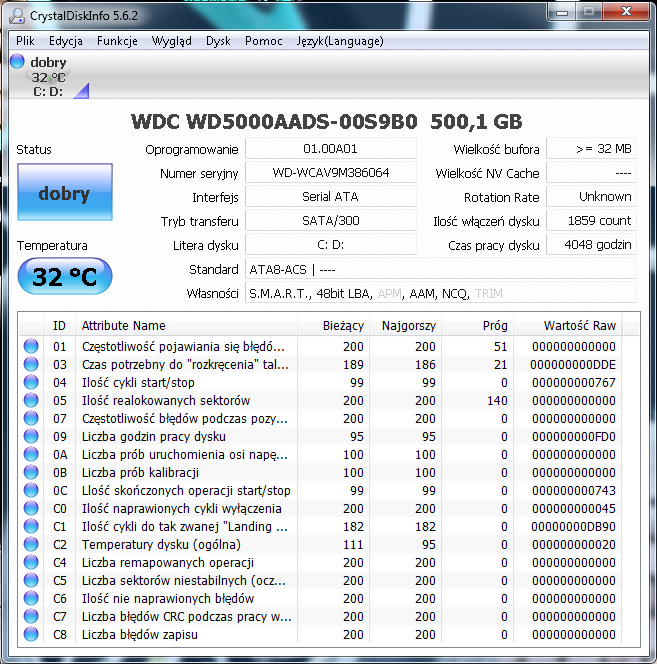

    S.M.A.R.T. dysku podaj.

    Dysk jest OK. Zasilacz wypadałoby podstawić inny 100% sprawny, ostatecznie jeśli nie ma możliwości podmiany, dokonać pomiarów w stresie, gra lub jakiś program,

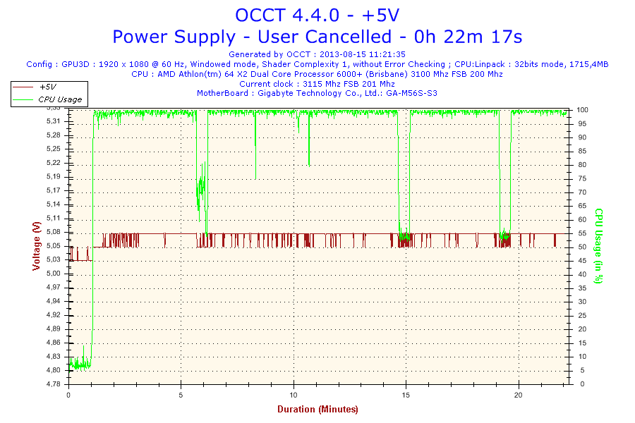

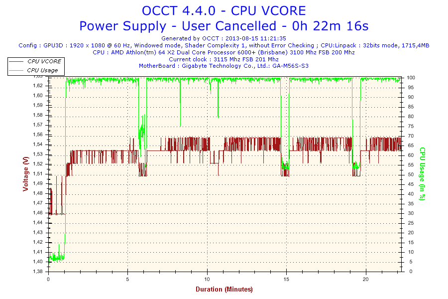

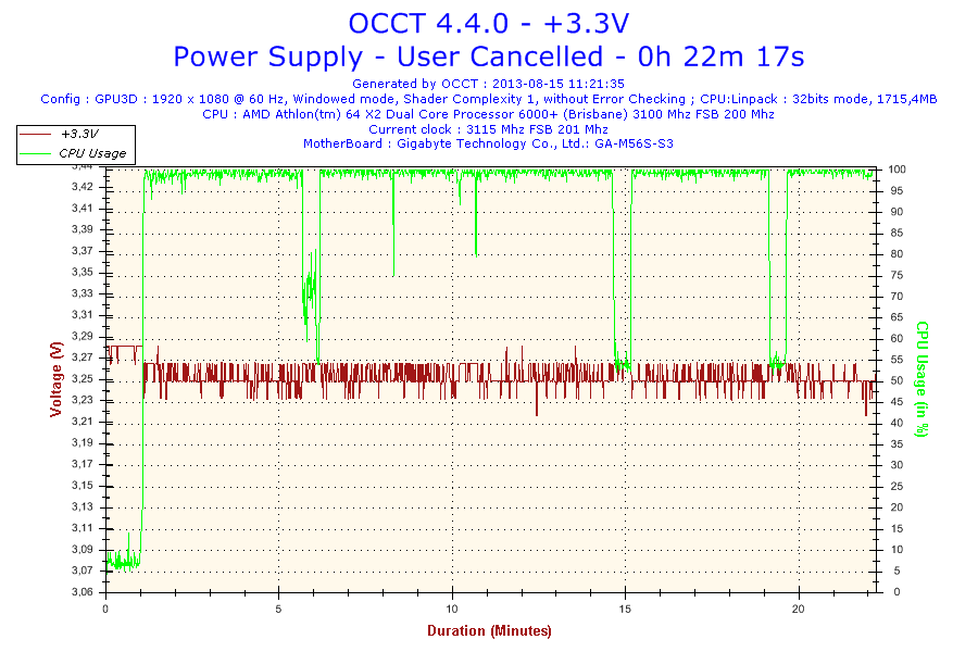

  • #6 12628716
    Robert B
    Posty: 22594
    Pomógł: 2027
    Ocena: 1412

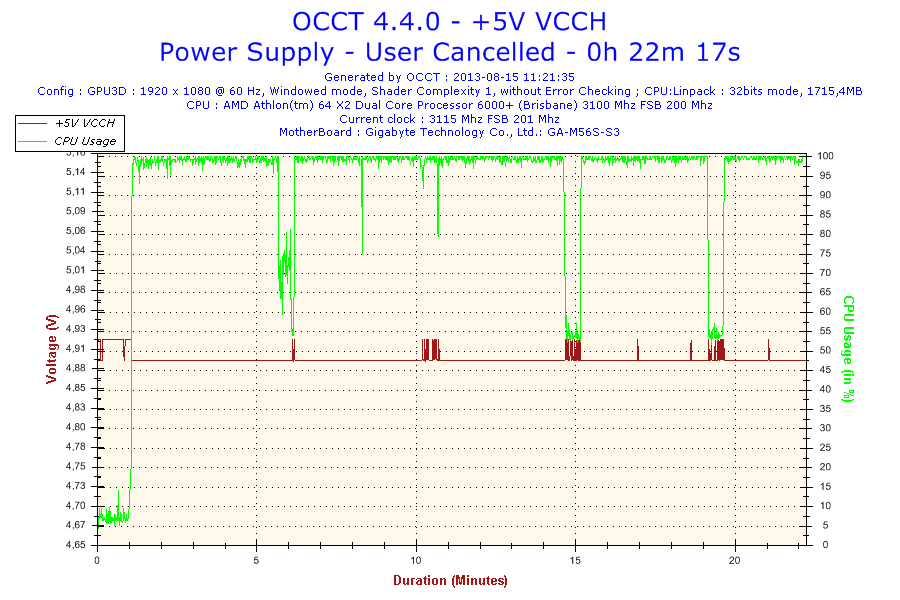

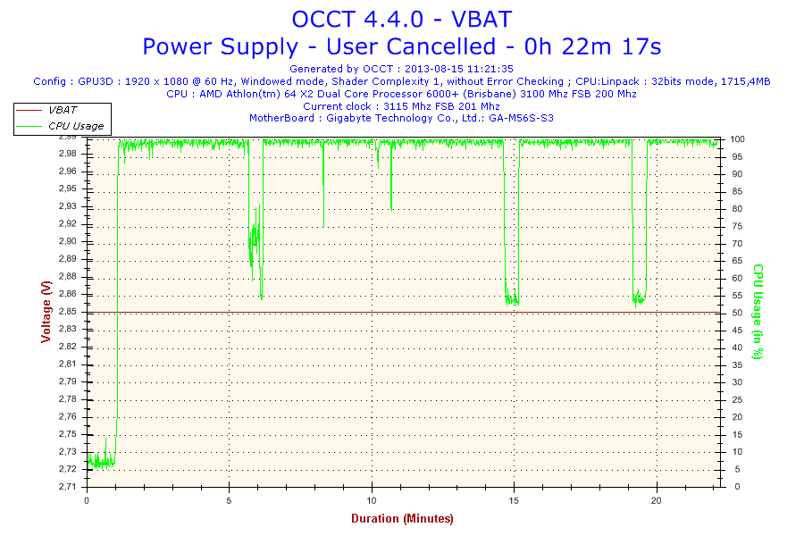

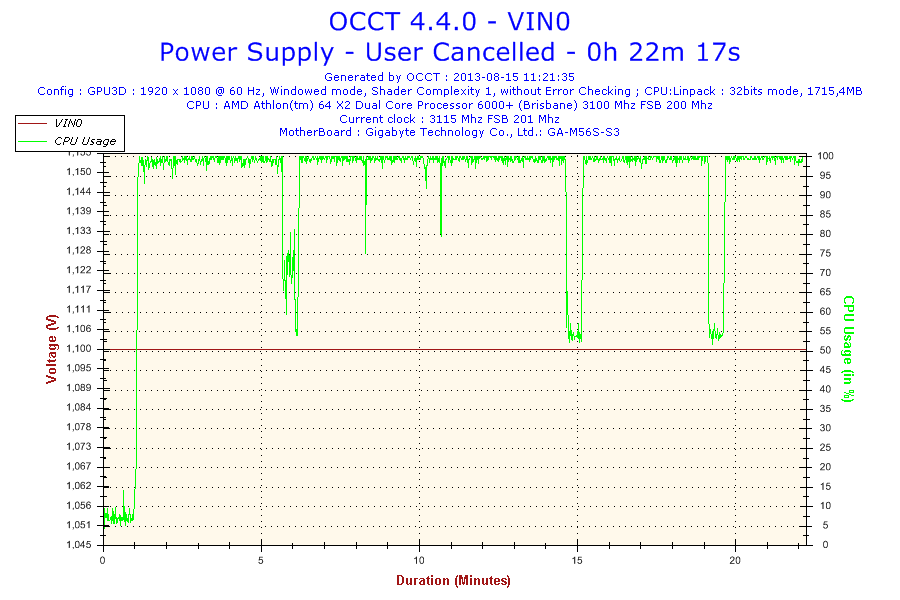

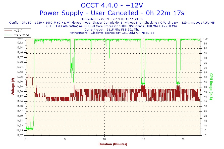

    Wykonaj test Power Supply z OCCT. Ustaw długość testu na 20 minut. Nie przerywaj i wstaw wykresy uzyskane po zakończeniu testu.
    Zmierzyłbym jeszcze miernikiem napięcia z zasilacza. Nie podoba mi się atrybut 03 w SMART.

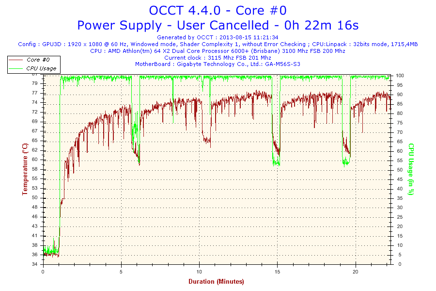

  • #7 12628812
    eaSy98
    Posty: 5

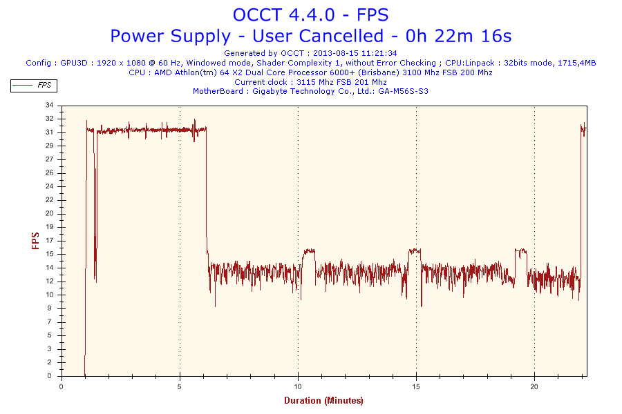

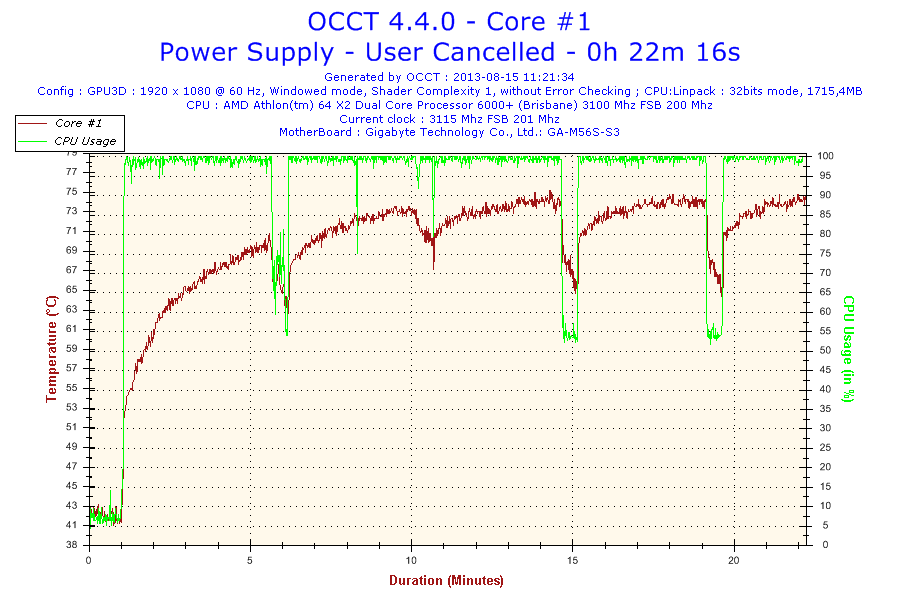

    Dzisiaj pewnie już nie zdążę wstawić testów z Power Supply, ale jeśli chodzi o temperaturę, procesor przy pracy orthosa przez 1 min osiągnął 70 stopni C (o.0) Dodam że najwyższą temperaturę podczas grania uzyskuje płyta główna, również około 70 stopni. W spoczynku procesor ma około 35 stopni. Coś nie tak z chłodzeniem. Komputer nie jest zakurzony, wiatrak działa.
    Hm, natknąłem się na kolejny problem.. Mierzyłem temperaturę 3 programami (Everest, HWMonitor oraz Core Temp) i tylko jeden odświeżał ją, i pokazywał dokładnie (Gdy odpaliłem Orthosa, tylko na core temp temperatura wzrastała)
    Na płycie głównej nic się nie stało, jest cała.

    Ciągle podejrzany zasilacz, ale wykonać należy również, konserwację chłodzenia z wymianą pasty włącznie.

    Jakieś konkretne objawy zawieszenia? Zamiera, czarny ekran, czy coś się dzieje z obrazem?
    Grafiki z tej serii lubiły padać, a te 20 minut to też dobry czas na podgrzanie się karty.

    Gra przez pierwsze 5 min chodzi w miarę płynnie, przy tych 25fps, ale po 20 minucie już wszystko się wiesza, a jak uda mi się otworzyć menedżer zadań, i wejść w zakładkę wydajność, to jest użycie procesora: 100%

    kiedy czyściłeś komputer ostatni raz ? kiedy ostatni raz była wymieniana pasta na procesorze?
  • #12 12630058
    Robert B
    Posty: 22594
    Pomógł: 2027
    Ocena: 1412
    Czy doczekam się tego o co prosiłem?
  • #13 12630095
    eaSy98
    Posty: 5
    Czy Athlon 64 x2 6000+ ograniczy Radeon HD 7750 lub GeForce GT440? Czy Athlon 64 x2 6000+ ograniczy Radeon HD 7750 lub GeForce GT440? Czy Athlon 64 x2 6000+ ograniczy Radeon HD 7750 lub GeForce GT440? Czy Athlon 64 x2 6000+ ograniczy Radeon HD 7750 lub GeForce GT440? Czy Athlon 64 x2 6000+ ograniczy Radeon HD 7750 lub GeForce GT440? Czy Athlon 64 x2 6000+ ograniczy Radeon HD 7750 lub GeForce GT440? Czy Athlon 64 x2 6000+ ograniczy Radeon HD 7750 lub GeForce GT440? Czy Athlon 64 x2 6000+ ograniczy Radeon HD 7750 lub GeForce GT440? Czy Athlon 64 x2 6000+ ograniczy Radeon HD 7750 lub GeForce GT440? Czy Athlon 64 x2 6000+ ograniczy Radeon HD 7750 lub GeForce GT440? Czy Athlon 64 x2 6000+ ograniczy Radeon HD 7750 lub GeForce GT440? Czy Athlon 64 x2 6000+ ograniczy Radeon HD 7750 lub GeForce GT440? Czy Athlon 64 x2 6000+ ograniczy Radeon HD 7750 lub GeForce GT440? Czy Athlon 64 x2 6000+ ograniczy Radeon HD 7750 lub GeForce GT440? Czy Athlon 64 x2 6000+ ograniczy Radeon HD 7750 lub GeForce GT440? Czy Athlon 64 x2 6000+ ograniczy Radeon HD 7750 lub GeForce GT440?
    Pasty nie wymieniałem, zrobię to w najbliższym czasie. Komputer przechodził format jakiś rok temu. Systematycznie staram się skanować i czyścić Ccleanerem
  • #14 12630131
    jakub_bystrzycki
    Posty: 127
    Pomógł: 5
    Ocena: 4
    To jest nie normalne że”y komputer miał 70 w stresie to może być przyczyną przegrzewania się ja po 2 latach pierwszy raz zmieniałem pastę.
Użytkownik ma problem z komputerem, który zawiesza się podczas grania w wymagające gry, takie jak NfS Undercover. Sprzęt to procesor AMD Athlon 64 x2 6000+, karta graficzna GeForce 9600GT, płyta główna Gigabyte GA-M56S-S3, zasilacz Modecom Feel III-500ATX oraz 3 GB RAM. Pojawia się pytanie, czy procesor ograniczy wydajność nowych kart graficznych, takich jak Radeon HD 7750 lub GeForce GT440. W odpowiedziach sugerowane są różne testy, w tym sprawdzenie zasilacza, temperatury podzespołów oraz konserwacja chłodzenia. Użytkownik zauważa wysokie temperatury (70°C) podczas obciążenia, co może wskazywać na problemy z chłodzeniem. Wskazówki obejmują również wymianę pasty termoprzewodzącej oraz monitorowanie stanu kondensatorów na płycie głównej.
