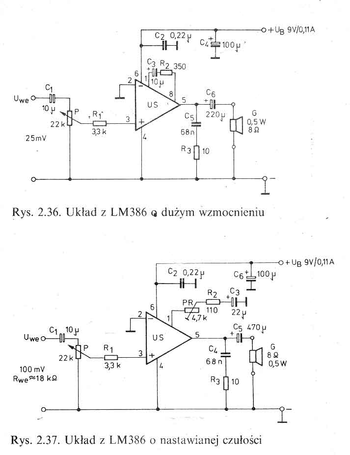

    adammc masz bardzo prosty schemacik takeigo wzmacniaczyka ??
    maryann sa glosniki 32 Ohm ??
  • #7 1312032
    adammc
    Posty: 1038
    Pomógł: 82
    Ocena: 100
    witam mówisz i masz :sm16:
    • Wybór głośnika pasywnego do Discman - jakie parametry są kluczowe? wzm.jpg (37.05 KB) Musisz być zalogowany, aby pobrać ten załącznik.

    a to jezeli juz wchodzimy w uklady z takimi mocami to z baterii to nie pojdzie ja sadzilem ze skoro autor postu chcial kupic glosniki pasywne to myslal o czyms malutkim i przy uzyciu mojego wzmacniaczyka cos takiego zrobi .. jednakrze dobrym rozwiazaniem wydaje sie kupno za 30 zl glosnikow do kompa

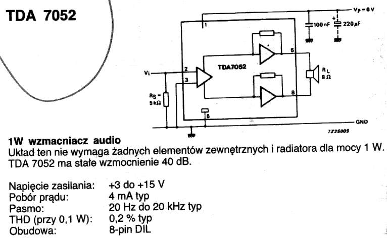

    Chyba najprostrzy w budowie wzmacniacz jaki widziałem.
    Źródło: katalog ELFA nr 45 str 890
    • Wybór głośnika pasywnego do Discman - jakie parametry są kluczowe? Image-02.JPG (38.92 KB) Musisz być zalogowany, aby pobrać ten załącznik.
