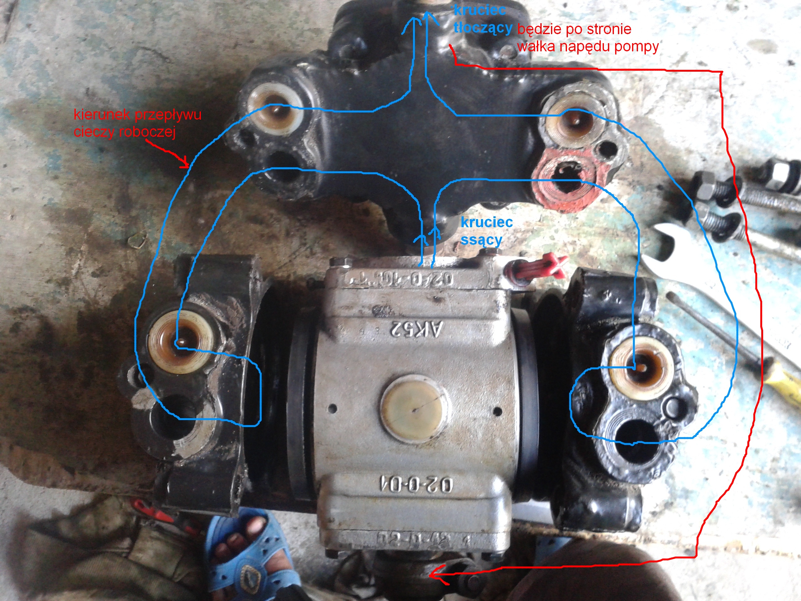

    Dzisiaj wymieniłem w pompie łożyska i simeringi, i w końcu wlałem olej bo go tam nie było. Wymieniłem również membrany po obu stronach pompy, oraz oczywiście nowe oringi itp. Pompa chodzi ładnie nie ma luzów, ale od pory remontu nie zasysa oprysku ze zbiornika, nie ma ciśnienia na zegarach, nie działa również mieszadło.
    Zaworków nie wymieniałem, bo wydaje mi się ,że są OK, sprężynki całe
    Na ale dlaczego nie zasysa wody ze zbiornika. :?:
    Czy mogło się coś zapowietrzyć w pompie, czy pompę się odpowietrza.
    Wydaje mi się ,że pompa dobrze złożona, membrany też dokręciłem dobrze.
    Przepona też została wymieniona i powietrznik napompowany, ale nie działa. :D
    Pompa taka jak tutaj:
    Proszę o pomoc najlepiej jak najszybszą, bo zostało jeszcze nie zapryskane pole, bo po zapryskaniu około 3 ha pompa się nagrzała i troszkę się dymiło, więc bałem się więcej pryskać.
    Pozdrawiam. :D

    Kolektor pompy założony odwrotnie.

    Witajcie,
    Tak sobie myślę i wymyśliłem ,że mogłem założyć odwrotnie te głowice boczne.
    Czy zaworki na dole pompy, pokrywają się z tymi na górze tzn. że leżą na nich .
    Czy we wszystkich czterech otworach mają być zaworki. teraz mam to rozkręcone to mogę coś posprawdzać. :D
    Dowódca baterii tzn, ,że ta górna część ten ''powietrznik jest odwrotnie''. :?:
    Pomóż jak możesz to bym jeszcze może to zrobił.
    Czyli jak ma być ;
    1. Opryskiwacz Pilmet Termit P60 - Pompa nie zasysa wody ze zbiornika
    2. Opryskiwacz Pilmet Termit P60 - Pompa nie zasysa wody ze zbiornika
    Po dogłębnym przemyśleniu moim zdaniem prawidłowo złożona pompa jest na 2 rysunku, czy ktoś może to potwierdzić, proszę o pomoc. :D

    Dokładnie. Kolektor ma dwa krućce jeden ssący drugi tłoczny. Jak nie zapamiętałeś który jest który no to trafiłeś źle. Odwróć kolektor i zamień głowice żeby pasowały zaworki.

    Przecież tego nie da się odwrotnie skręcić - polecam co niektórym przyjrzeć się rozkręconej pompie - było ich kilka modyfikacji. W każdym razie w kolektorze są podcięcia na zaworki i w obydwu korpusach, całość pasuje tylko w jeden sposób.Skoro nie ciągnie ze zbiornika i dymi - brak oleju w mechanizmie, dodatkowo pewnie zdarta doszczętnie tuleja osadzona na mimośrodzie. Ewentualnie totalnie spierniczony montaż, i zaworki zostały w pozycji otwartej zanieczyszczone brudem. Powietrzem w kopułce nie ma się co podniecać, to tylko tłumik pulsacji. Nie pamiętam w tej chwili z instrukcji, ale chyba 0,5atm powinno być.
    robokop da się to odwrotnie skręcić i autor tak zrobił.
    Spójż na te dwa rysunki: Opryskiwacz Pilmet Termit P60 - Pompa nie zasysa wody ze zbiornika
    A teraz obracamy kolektor i zamieniamy miejscami głowice, korpus pompy tak jak był. Opryskiwacz Pilmet Termit P60 - Pompa nie zasysa wody ze zbiornika
    Obracając kolektor zamienił miejscami krućce ssący z tłocznym. Pompa pracowała w drugą stronę ssała z rozdzielacza a tłoczyła do zbiornika.

    robokop napisał:
    Wtedy trafi zawór w zawór. Trzeba by być wybitnym antytalentem żeby tak to złożyć.
    No jak zawór w zawór trafi? Tak by było gdyby obrócił kolektor a nie zamienił miejscami głowic - ale wtedy nie wiem czy by to dało się skręcić.Autor poprostu obrócił kolektor razem z głowicami zmieniając kierunek przepływu. Albo nie zrozumiałeś drugiego rysunku albo nie wiem co?
    Może tak:
    wyobraź sobie że korpus pompy stoi w miejscu a kolektor z głowicami obrócono o 180 stopni. Walek napędu pompy został na miejscu od strony ciągnika a krućce kolektora zmieniły się miejscami. Przewód ze zbiornika trafił na kruciec tłoczny a przewód z rozdzielacza na ssący.

    No to jak jest obrócona część napędowa - wtedy pompa faktycznie nie zassie wylotem.

    Tak więc problem leżał w nie źle skręconą pompą, ale w opryskiwaczu było za mało wody, nie wiedziałem ,że aby pompa zassała wodę musi jej być dużo więcej dolałem około 20 litrów i bez problemu ciśnienie dobiło do 3 atmosfer.
    Pierwszym razem pompę złożyłem dobrze, ale było mało wody, potem poradziliście mi ,że kolektor jest odwrotnie przekręciłem tak żeby zawór trafiał na zawór, ale mi to nie pasowało , dzisiaj z rana skręciłem tak jak było ale pompa nie zassała wody.
    Nigdy bym na to nie wpadł ,że kiedy nie ma wody w pompie potrzebne jest dużo więcej wody w beczce. :D :D :D
    Kolektora nie można przekręcić bo przecież są inne większe gwinty z przodu i z tyłu, tak więc dało się tylko przekręcić głowice boczne. :D
