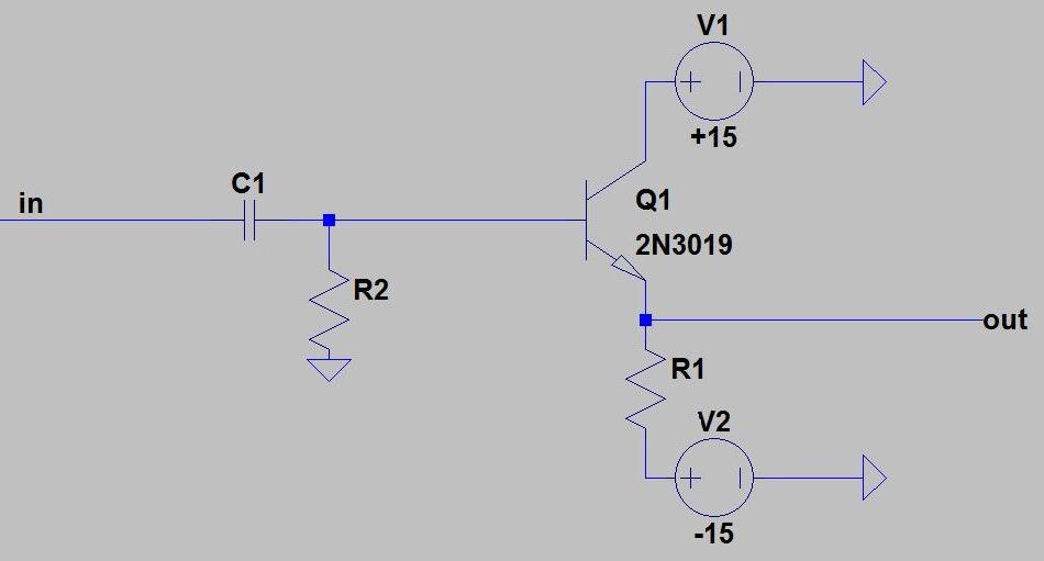

staram się zrozumieć zasadę projektowania wtórnika emiterowego z symetrycznym zasilaniem (takiego jak na rysunku). W ramach ćwiczeń próbuję wykonać zadanie polegające na takim doborze parametrów, aby pracował w pasmie akustycznym od 20Hz, był zasilany napięciami +15V i -15V, wartość prądu spoczynkowego emitera równa 5mA, źródło sygnału podłączane przez kondensator.
Wydaje mi się, że kondensator razem z rezystancją, która jest dla niego obciążeniem (R1||R2) będzie tworzył filtr górnoprzepustowy, który powinien przepuszczać od 20Hz. Stąd wartość kondensatora dobrałbym ze wzoru f=1/(2*pi*R*C), gdzie R = R1||R2.
Rezystor R2 powinien być dużo mniejszy od β*R1 (powiedzmy 10 razy).
Wartość rezystora R1 moim zdaniem powinienem dobrać wg. zależności R1= Ue/Ie, gdzie Ie = 5mA (z treści zadania), natomiast Ue (napięcie na emiterze) powinno być takie, żeby otrzymać jak najlepszy zakres, tylko, że w tym przypadku to chyba 0, a to mi kompletnie nie pasuje.
Nie wiem czy moje dotychczasowe rozważania są poprawne oraz nie potrafiłem nigdzie znaleźć rozwiązania mojego problemu. Byłbym wdzięczny, gdyby ktoś zechciał mnie "naprowadzić"
