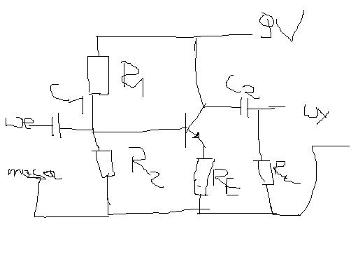

    witam mam tu schemat wtórnika i mam małe pytanie czy dac kondensatory elektrolityczne czy zwykle ( C2 ma 2.2uF a C1 470nF) a jezeli elektrolityczne to gdzie dac plus a gdzie minus
    https://obrazki.elektroda.pl/64_1178219014.jpg

    C1 zwykly C2 elekrolit + pod Vcc

    Jak podasz taką niską częstotliwość to na wyjściu możesz nic nie zobaczyć. Kodesator wejściowy i rezystancja wejściowa tego wtórnika działa jak filtr górnoprzepustowy. Nie znam wartości elementów ale myśle że tak będzie. Szczerze to z takim rozwiązaniem wtórnika emiterowego się jeszcze nie spotkałem. Zawsze wyjście było z emitera ("emiterowy").

    masz racje , mój bład , pomyliłem sie przy rysowaniu ma byc wyjscie z emitera a wartosci elementów to R1=91k R2=110k Re=4.7k Rl=10k C1=470nF C2=2,2uF, czyli jaka czestotliwosc podac ? i co mi pokaze na wyjsciu ?

    Wiesz to zależy do czego potrzebny Ci ten wtórnik. Jeśli to tylko badanie wtórnika to ja bym dał ok 1kHz. Wygodna częstotliwość do obserwacji. na wyjściu bedziesz miał ten sam przebieg co do fazy i częstotliwości a co najważniejsze ta sama amplituda (pomniejszona o 0,7V).

    i jest problem :( miał byc wtórnik a wyszedł separator , tak powiedział elektronik . Czemu tak sie stało ? co zrobic zeby to był wtórnik ?. A i wartosci to R1=91k R2=110k Re=4.7k C1=470nF C2=2.2uF Rl=10k.

    Wejście ma być na bazie a wyjście na emiterze.

    na tym rysunku jest bład bo zle narysowałem wy ma byc na emiterze , ale ten który dałem jest dobry.Ja sam nie wiem co to jest separator :( oscyloskop pokazał taki przebieg jaki wtórnik dostał na wejscie .Co z tym zrobic ?. A moze to ma tak działac ?

    Wtórnik powtarza na wyjcu to co dostanie na wejsciu.

    Żeby układ obcinał wierzchołki to musiał byś podać sygnał większy niż 1/2Uzas

    aha.Czyli jak podam np. te 6 V przy zasilaniu 9V to wszystko pozwyzej 4.5V mi obetnie ?.

    Mniej więcej tak (na początku będzie obcinał ujemna połówkę sygnału)

    Ale głównym zadaniem wtórnika to transformacja impedancji bez zniekształceń (obcinania wierzchołków)

    RL wybieramy z przedziału Re do 100Re (czyli z przedziału 4.7k do 470K)
    W praktyce do Re wybiera sie znając RL
