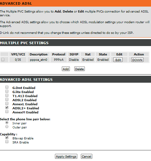

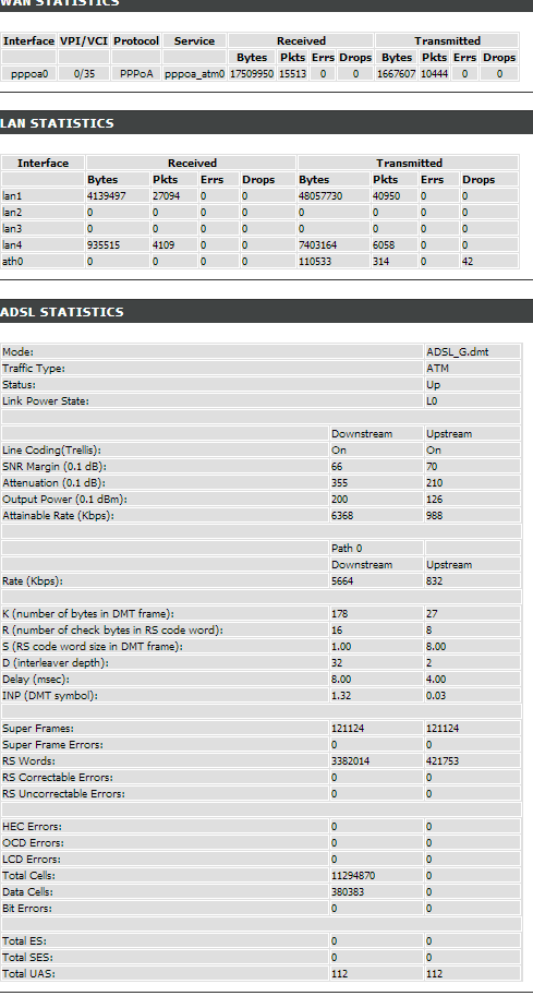

    Witam mam problem,ponieważ nie mogę uzyskać lepszej prędkości...Mam umowę do 10 Mega Neostrady,a na speedteście wykazuje w porywach do 5,moderatorzy powiedzieli mi,że jestem podłaczony do karty auto czyli ona daje najlepszą prędkość internetu,i nie wiem w co takim razie robić.Centrala jest w odległości: 2.5 km..

    jak zaznaczam tak to nie synchronizuje...

    Przeczytaj temat jaki ci podałem , zapewne po przepisaniu umowy zmiany prędkości nie przełączyli ci na centrali i nie masz synchro po przełączeniu na adsl2+ ,albo inaczej przełącz na adsl2+ = brak połączenia zadzwoń na infolinie zgłoś brak dostepu do netu szanowna pani przyjmie po sprawdzeniu braku synchro i wyśle szanownego speca który to na centralce przepnie cie na odpowiednie tory czyli adsl2+ i hurrrrraa będzie większą prędkość - sory już jaśniej nie mogę
    Neo prędkość 10 działa tylko na ADSL2+ zwykły adsl co najwyżej 8 więc nie przełączaj na inny ,po prostu muszą cie przepiąć na adsl2+.
